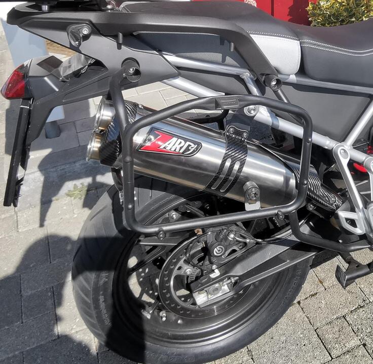

kleener Posted August 18, 2021 Posted August 18, 2021 So, Mopped ist da und ich konnte sie schon mitnehmen. Zugelassen wird sie aber erst im September, da ich Samstag erstmal für drei Wochen nach Sardinien in den Urlaub verschwinde. Der Zard gefällt mir live echt gut, macht einen schlanken Fuss und der Klang ist schön kernig, nicht so verwaschen wie Serie. Das kernige verstärkt den T-Plane Sound natürlich noch, aber das wusste ich ja vorher, gefällt mir trotzdem. Quote

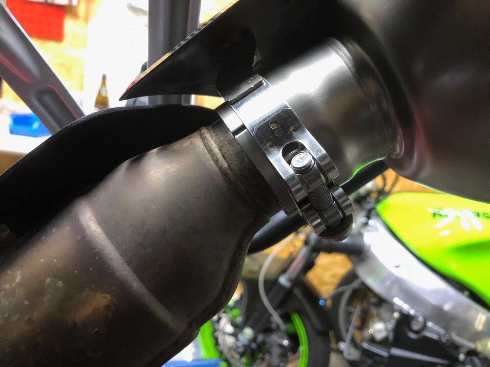

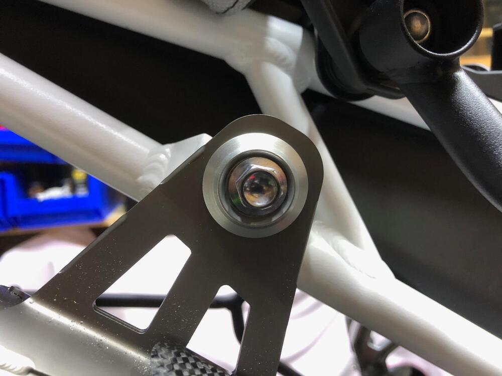

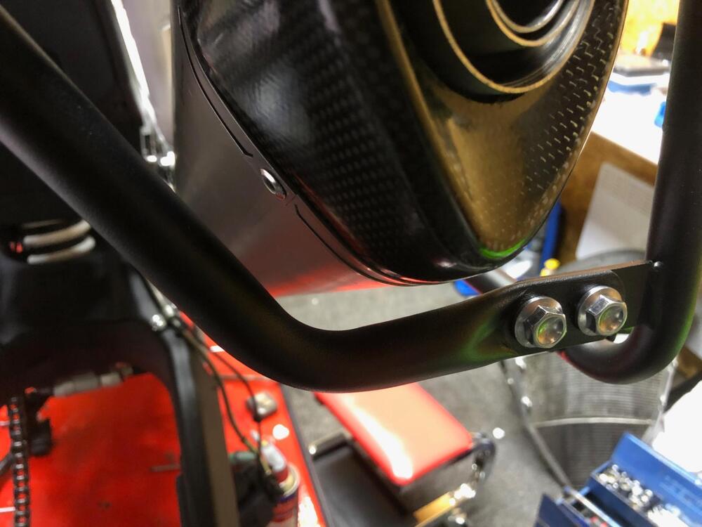

Racer9 Posted November 17, 2021 Posted November 17, 2021 Ich habe das hintere Befestigungsauge ca. 4mm nach unten geschliffen, damit der Auspuff etwas höher kommt und somit am Katanschluß schöner passt. Außerdem wird es mit dem Quergestänge zwischen den beiden Haltern der Seitenkoffer etwas eng. Mach euch mal 2 Fotos. Gruß Quote
Racer9 Posted November 18, 2021 Posted November 18, 2021 Hier mal Fotos zum obigen Beitrag. Gruß Quote

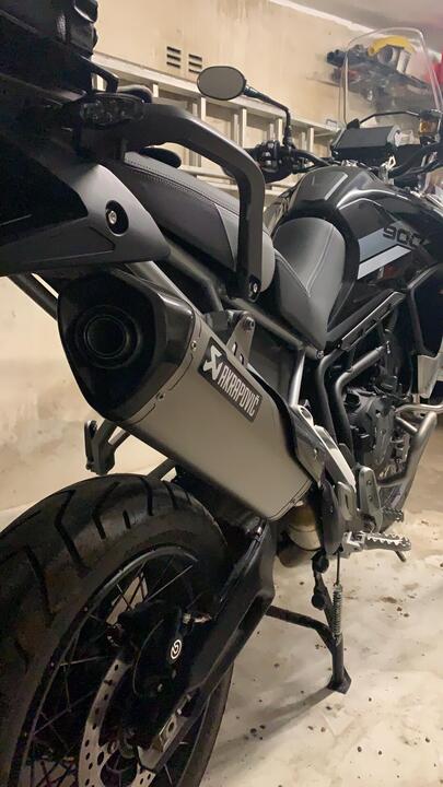

Racer9 Posted February 13, 2022 Posted February 13, 2022 Heute eine schöne Ausfahrt ins benachbarte Baden Württemberg gemacht. Der Sound des neuen Akrapovic ist schon genial. Ein schöner bassiger Sound. Die Investition hat sich echt gelohnt. Gruß Quote
