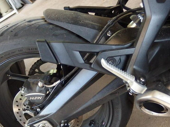

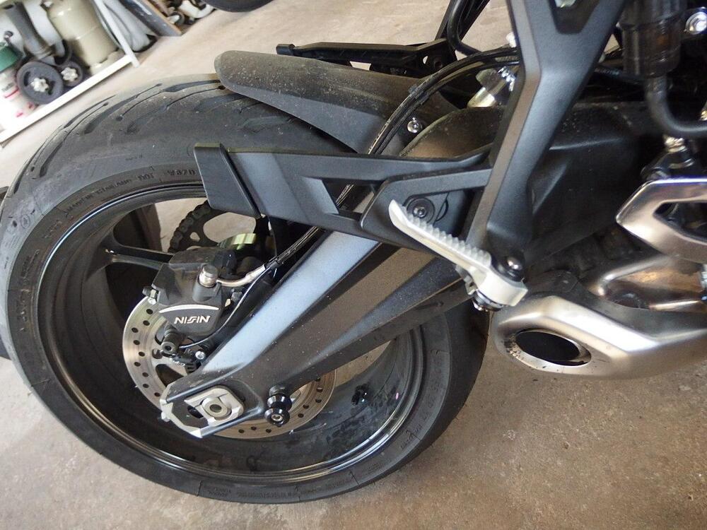

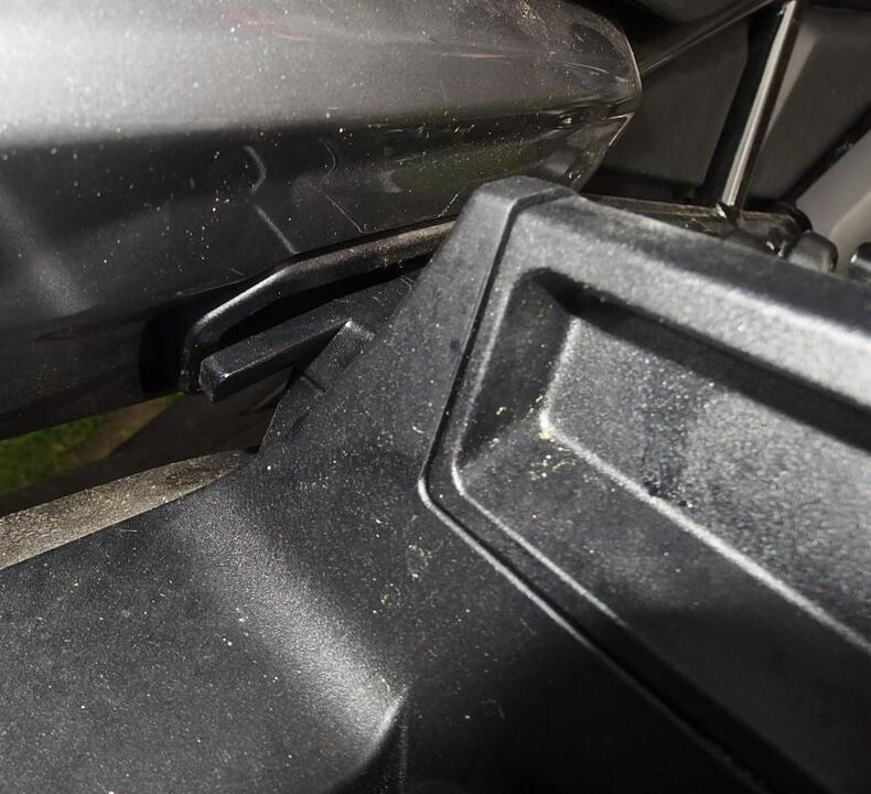

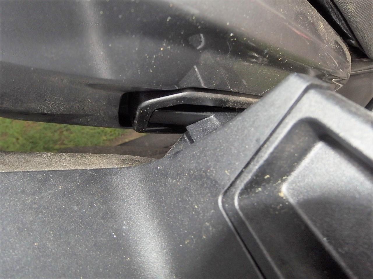

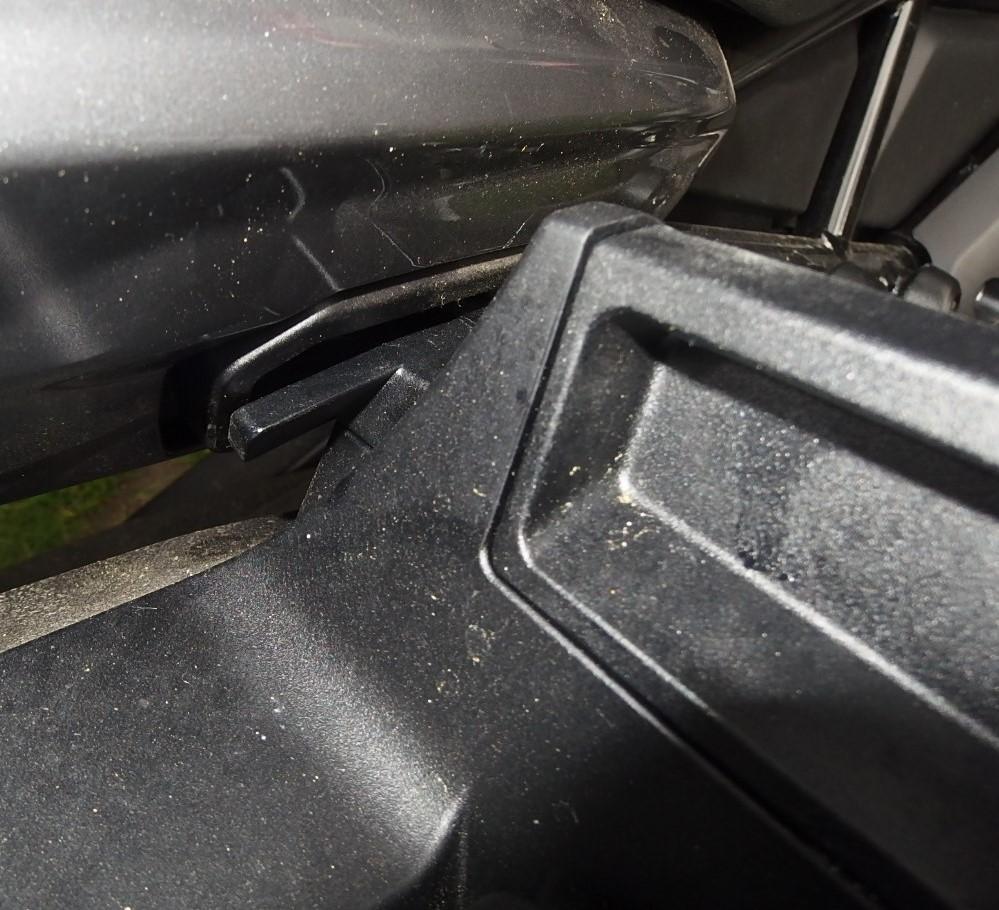

Snaporaz Posted May 26, 2022 Author Posted May 26, 2022 Ich stelle mal zwei Bilder ein - das erste zeigt den ordnungsgemäßen verriegelten Koffer, das zweite den nur eingehängten, aber nicht fixierten Koffer. Da das Teil, das den Koffer gegen Herausrutschen nach hinten sichert, aus ziemlich flexiblem Kunststoff ist, lässt sich die Verriegelungstaste ohne großen Kraftaufwand runterdrücken, das Verriegelungsteil biegt sich einfach durch. Eine geniale Konstruktion, die mich (die Koffer wird es vermutlich nur paarweise geben) mal eben 550€ gekostet hat. Nach der mäßigen Qualität der Heizgriffe schon die zweite gar nicht überzeugende Vorstellung von Triumph. Quote

Snaporaz Posted May 27, 2022 Author Posted May 27, 2022 Bei der Suche nach den Ursachen für den Abflug meines linken Koffers habe ich bemerkt, dass der Koffer sich nur mit viel Kraft so weit nach vorne schieben lässt, dass die Verriegelung einrastet. Nehme ich den Gummipuffer am Ende des unteren Kofferhalters ab, geht das ganz reibungslos (ca. 3 mm werden dadurch freigegeben). Der Gummipuffer selbst passt auch allein, also ohne auf die Stütze aufgesteckt zu sein, nur mit ziemlich viel Druck bis zum Anschlag in die entsprechende Aussparung am Koffer. Der Halter selbst ist mit 3 Schrauben, die in Langlöchern sitzen, an der hinteren Fußraste angeschraubt. Es lässt sich aber keine Position einstellen, in der der Koffer leichter anzubringen ist. Da auch die Werkstatt bei der Erstmontage der Koffer furchtbar rumwürgte (mindestens 20 Minuten für die Montage der Koffer, die Halter waren schon dran!) und nur mit Lösen der Schrauben die Koffer ranbekam (die sie dann vor lauter Begeisterung nicht wieder festgezogen haben), frage ich mich, ob vielleicht die Seiten der unteren Halter vertauscht wurden, der rechte also links montiert worden ist und das die Ursache für die katastrophale Passform ist? Seid doch bitte mal so nett und werft einen Blick auf eure Mopeds bzw. die Halter und sagt mir , ob mein Verdacht zutrifft! Quote
Oberharzer Posted May 27, 2022 Posted May 27, 2022 (edited) Sieht bei mir anders aus! Die längere Seite des Endgummis ist bei mir oben und bei Dir Unten!!! Edited May 27, 2022 by Oberharzer Quote
Snaporaz Posted May 27, 2022 Author Posted May 27, 2022 Danke Danke Danke - da wird wohl die Werkstatt den verlorenen Koffer zahlen müssen ... Quote

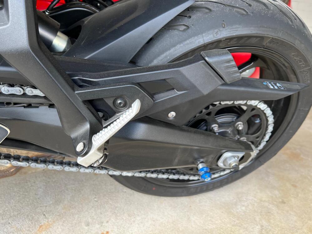

MaZi Posted May 29, 2022 Posted May 29, 2022 Das ist meine Lösung der Kofferträger. Habe sie noch nicht in der Praxis getestet. Evtl. sind noch Verbesserungen notwendig. So wie sie jetzt sind kann ich sie mit einem Schnellverschluss entfernen. Die Tiger ist übrigens aus Frankreich, da ich nur 30 km zum Händler habe und er sie vor allen Dingen auch liefern konnte. Quote

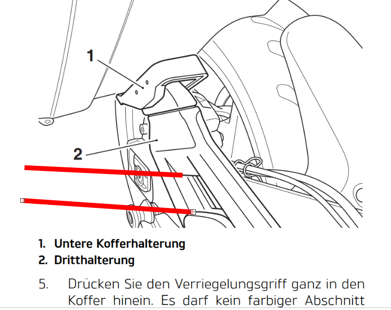

manne Posted May 30, 2022 Posted May 30, 2022 (edited) Bild der Seite 9 der Anleitung... hier erkennbar die innere Kante des Zusätzlichen Halters läuft parallel zum Fussabweiser der Soziusraste.. d.h. Bei deiner Maschine wurden Die Halter / Gussteile rechts links vertauscht - und dadurch auch die Fläche der Gummihalter "rausstehende Spitze" oben anstatt unten... mfg Manne Edited May 30, 2022 by manne dreckfuhler rausgewischt Quote

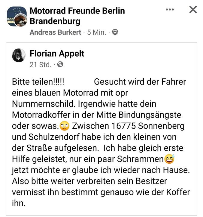

Guido Posted June 1, 2022 Posted June 1, 2022 Gerade im FB gesehen. Vielleicht ist es ja deiner. 1 Quote
Snaporaz Posted June 1, 2022 Author Posted June 1, 2022 Nett, dass du an mich gedacht hast, aber meine Tiger ist rot, mein Kennzeichen OHV und die Strecke bin ich, als ich den Koffer verloren habe, nicht gefahren! Quote
