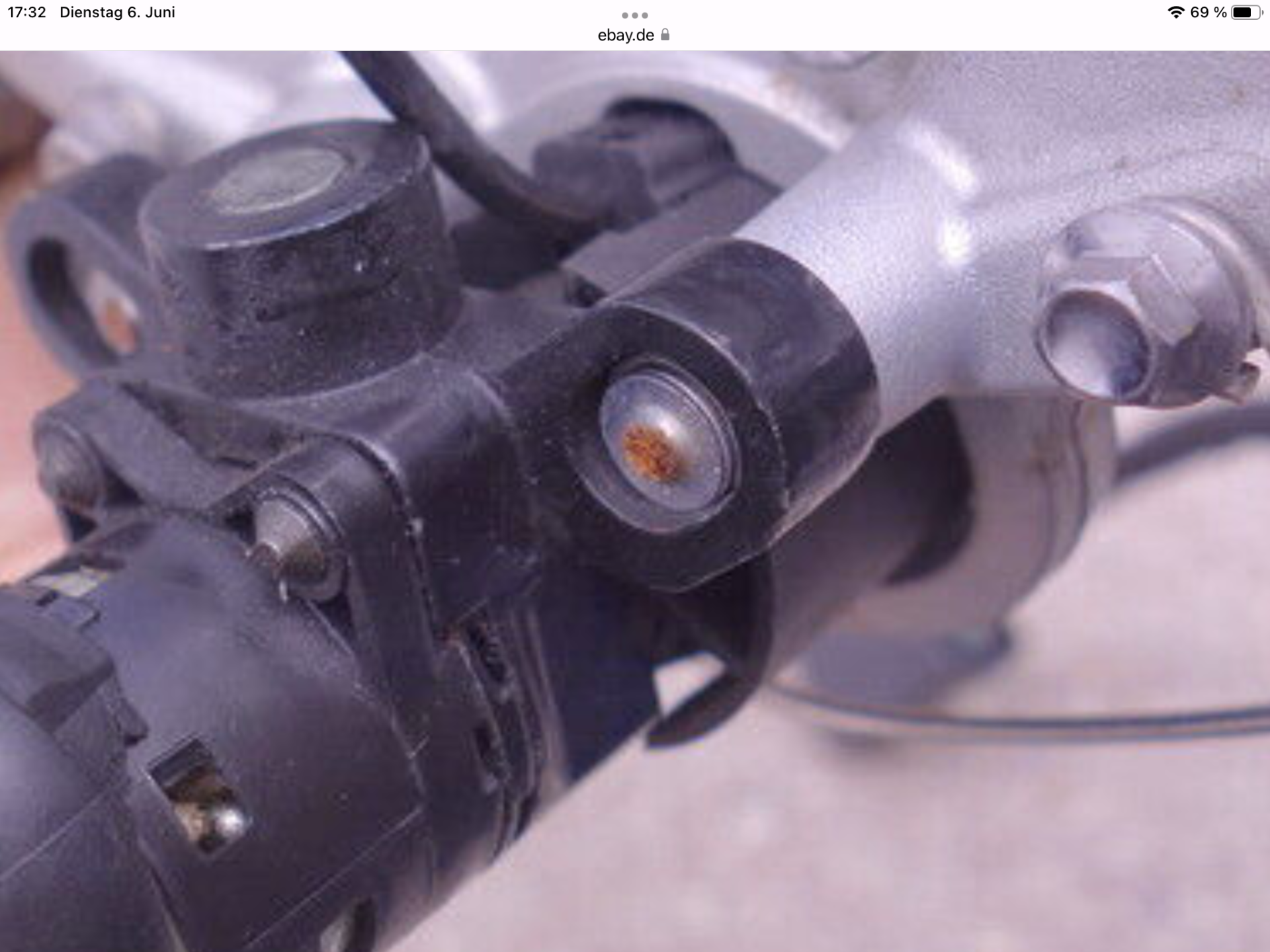

Moin Leute, da bin ich wieder. Habe das Zündschloss mit Gabelbrücke ausgebaut, was ist Los . Zwei Kabel gebrochen " Gelb, Grün/Weiß" und Weiß Isolierung angebrochen. Kontakt wurde nur noch durch den Schlauch gehalten. Untere Kappe kann entfernt werden, so dass man an die Lötaugen ran kommt. Defekte Kabel ausgetauscht , neue Kabel ran gelötet und mit Gewerbeband wieder Umwickelt. Noch getestet vor dem Einbau und funktioniert wieder. Rechte Verkleidung und Lenker mit Gabelbrücke musste nur demontiert werden. Kabel anders verlegt, damit mehr Spielraum ist. So jetzt läuft erstmal wieder alles. Zeitaufwand ca. 2,5 Stunden. Nun mal in der TH nachgefragt, wie es mit Kulanz wäre ? Erstmal keine , da über die Garantie ist . Kulanz Antrag müsste ich selbst bei Triumph stellen und das wäre mit 20% Zusage. Also Hoffnungslos …. Ein neues Zündschloss mit Kabel + 2 Schlüssel kostet laut Triumph ca. 16€ laut Liste, wurde mir auch gezeigt auf PC . Was ich nicht glauben konnte. Vielleicht werde ich mir eins bestellen, die Kabel kann man ja um löten. Dann die Frage , @Tigers wie kann das sein , dass dir 450€ abgeköpft wurden ? Oder hast du dein Kettensatz + Reifen mitgerechnet. Wie auch immer.

Bin fündig geworden , Triumph kennt das Problem . Die Frage ist jetzt macht der Freundliche das auf Kulanz und rechnet mit Triumph ab. Oder muß der Kunde es wieder blechen für den verzapten Mist. Ich werde mal bei der Muppet Show mein Anliegen vorbringen. Es wird auch die ganze Schlosseinheit getauscht , was für eine Verschwendung . Anstatt den Kabelsatz zu tauschen . Zusehen ist auch das jetzt das Kabel nach oben mit einen Kabelbinder geklemmt wird.

Hallo mal , habe heute das Kabel zum Zündschloss abgetastet und den Lenker mal hin und her bewegt . Dabei ist mir auf gefallen das die Unterbrechung nur an einer bestimmten Stellung ist. Wenn ich Glück habe ist es ein klassischer Kabelbruch und nicht die Zündschloss Platine . Wenn das der Fall ist, wird es nach einiger Zeit auch anderen so gehen. Da wurden Umwelteinflüsse und Bewegung nicht so richtig berücksichtigt. Meine ist Baujahr 17 und 25TKm runter , der Kabelstrang ist Original, es wurde auch nichts rangestrabst usw. Melde mich.

Alles gut, wenn man mit einen Dremel schlitz müsste es gehen. Leider muss die Gabelbrücke runter. Zweite Variante eine Ständerbohrmaschine aufbohren. Dann Sicherheitstorx einsetzen. Ich würde mal sagen das es weiter nichts mehr gibt zum fragen. Dank an alle . -

Hallo Leute , ich weiß nicht ob das Thema schon läuft . Hab gesucht nichts gefunden. Wie baut man das Teil aus ? Sind das spezial Schrauben oder braucht man ein spezial Werkzeug ? Habe mal geschaut , leider nicht so ersichtlich . Muß man die Gabelbrücke abschrauben ? Für Tipps bin ich dankbar. -
Tach Leute, habe jetzt das gleiche Problem. Genau die Symptome, scheint wohl ein Produktionsfehler zu sein. Standlicht , Hupe usw. Werde mich mal der Sache in Ruhe annehmen. Habe am Kabelbaum nichts verändert. Würde einfach mal behaupten das , dass der Kabelbaum zu steif ist und in laufe der Zeit das Kabel für Standlicht im Zündschloss die Lötverbindung bricht. Jetzt läuft noch, da ich es einwenig stabilisiert habe . Schön wäre es @Tigers wenn es mal geöffnet hättest, so das man mal das Innenleben sieht.
