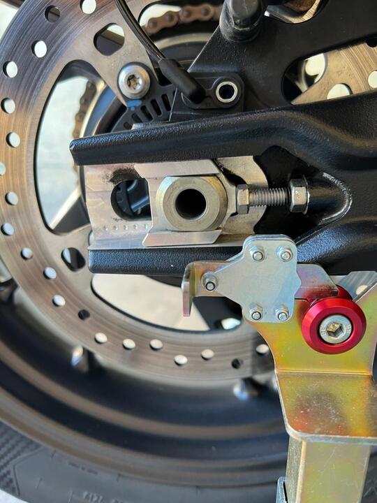

Oberharzer Posted September 23, 2022 Posted September 23, 2022 Hallo Uwe! Ich nutze den Hinterbauständer von Kern Stabi. Wie auf dem Bild zu sehen, ist der über einen Schieber mit Feder nach dem Einsetzen automatisch verriegelt. Super Stabil… 1 Quote

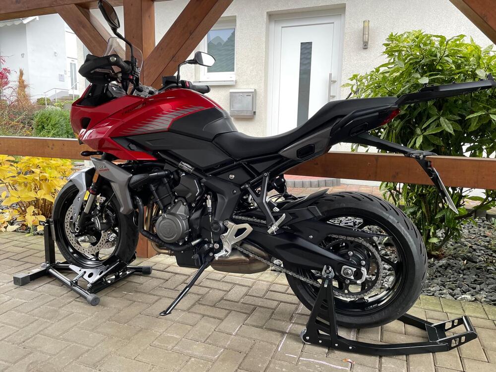

RobinsohnTT Posted October 1, 2022 Posted October 1, 2022 Ich habe mir diese beiden Ständer von Motea gegönnt. Sind natürlich auch einzeln verwendbar. Vorteil bei dem hinteren das du das Moped bewegen kannst. Er hat Rollen. Quote

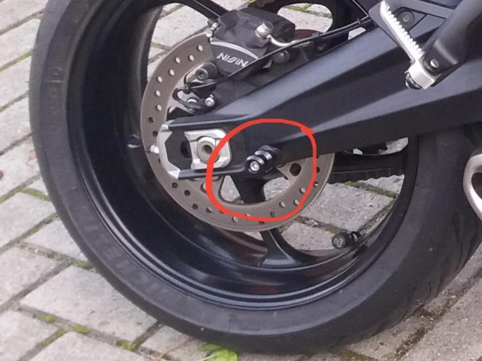

Pandur Posted October 12, 2022 Posted October 12, 2022 Moin Leute, ne Frage zum Thema Bobbins. In der Schwinge der TTS 660 sind ja auf beiden Seiten Kunststoffkappen hinter denen sich wohl Gewinde für die Aufnahme von Bobbins für einen Montageständer verbergen. Hab die noch nicht entfernt, ist das Gewinde dahinter M8? Bobbins werden auch mit Gewinde M6 angeboten, das kommt mir aber doch ziemlich schwach vor. Quote
xonic Posted October 12, 2022 Posted October 12, 2022 Hab die dran : https://www.triumphworld.de/product_info.php?products_id=243556 sind M8 Quote
Pandur Posted October 13, 2022 Posted October 13, 2022 Danke Xonic, hab mir die eben auch gleich bestellt. Quote
Edi Posted October 13, 2022 Posted October 13, 2022 Am 1.10.2022 um 11:09 schrieb RobinsohnTT: Ich habe mir diese beiden Ständer von Motea gegönnt. Sind natürlich auch einzeln verwendbar. Vorteil bei dem hinteren das du das Moped bewegen kannst. Er hat Rollen. kleine Räder und keinen glatten Estrich kann gefährlich werden beim Verschieben Quote
RobinsohnTT Posted October 13, 2022 Posted October 13, 2022 vor 2 Stunden schrieb Edi: kleine Räder und keinen glatten Estrich kann gefährlich werden beim Verschieben Danke Aber das sieht auf dem Foto schlimmer aus als es in wirklich ist. Der Garagenboden ist relativ glatt Quote

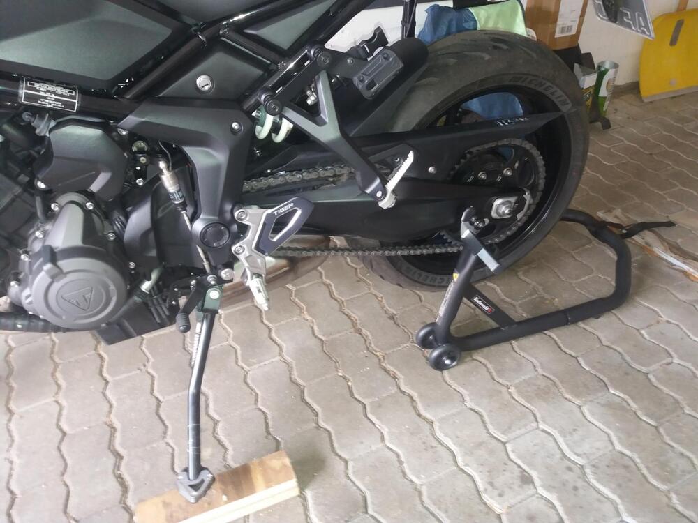

Pandur Posted October 29, 2022 Posted October 29, 2022 (edited) So ähnlich mach ich das auch, allerdings sichere ich die VR Bremse mit nem Klettriemen, das Mopped bringe ich mit Holzbrettchen unter dem Seitenständer nahezu in aufrechte Position und den Heber drücke ich mit dem Fuss runter, damit ich das Motorrad dabei halten kann. Zum Absenken habe ich einen Riemen am Heber angebracht um auch für diesen Vorgang das Mopped seitlich halten zu können. Ist vielleicht noch verbesserungsfähig, aber hat so geklappt. Edited October 30, 2022 by Pandur Rechtschreibung Quote

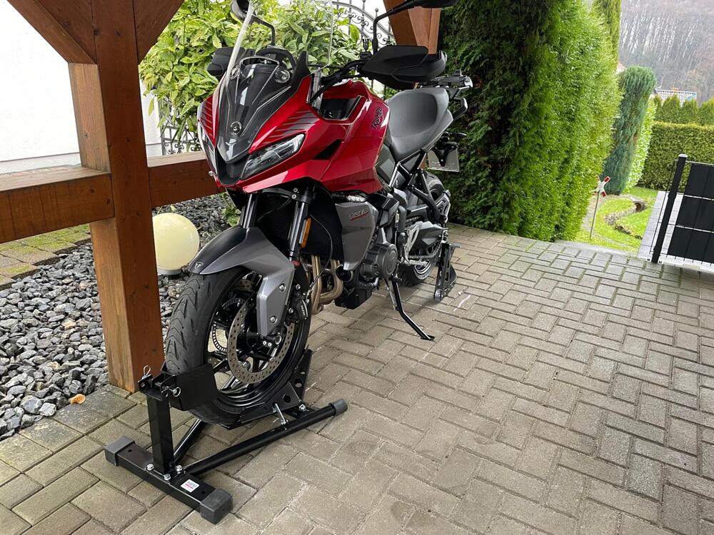

Bergtiger Posted December 7, 2022 Posted December 7, 2022 Hallo Gemeinde, da auch ich ein Höllen-Respekt vor einem Hinterradständer ( ohne helfenden Hände ) hatte habe ich mir folgende Variante überlegt. 1. Motorrad in die Vorderradklemme schieben 2. Hinterradständer aktivieren Geht wirklich Kinderleicht und ohne Angst... Gruß, Ralf Quote

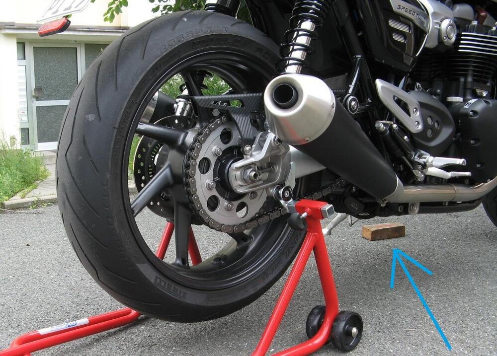

Silver Rider Posted December 7, 2022 Posted December 7, 2022 (edited) Wenn man/frau keinen Vorderrad Ständer hat, und auch keine helfende Hand, geht es trotzdem ziemlich easy alleine. Ein Stck Holz unter dem Seitenst. so das die Triumph fast senkrecht steht. So kann man die Gabel wunderbar in die Bobbins einführen, dann mit der rechten Hand Druck auf dem Ständer, die Linke am Heck und schon ist das Rad in der Luft. Beim runterlassen genauso, linke Hand am Heck, rechte am Montagest. Sowie das Rad den Boden berührt die Maschine links auf den Seitenst - dann ohne Holz - einfach mit bissel Druck der linken Hand kippen lassen. Mit der rechten Hand dabei den Montagest. etwas in Position halten damit nichts verkratzt wird. ich habe es seit 20 Jahren noch nie anders gemacht u. ich mache es oft, gerade für die Kettenpflege nach der Fahrt Grüße gerhard Edited December 7, 2022 by Silver Rider Quote
