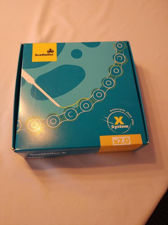

OttiJMMC Posted January 16, 2022 Author Posted January 16, 2022 (edited) Habe mir das Scottoiler X 2.0 jetzt bestellt. Vorteile gegenüber dem "alten" sind 15 statt fünf Dosierstufen , ein wegfallen des Rückschlagventils was sonst noch zwischen den Schlauch musste und ein im Reservoir verbauter Temperatursensor der die Fließrate der Viskosität anpasst. Wenn der Tiger im Februar kommt mach ich Bilder vom Einbau ! Edited January 16, 2022 by OttiJMMC 1 Quote

OttiJMMC Posted May 5, 2022 Author Posted May 5, 2022 Hier ein paar Bilder wie ich den Anbau gelöst habe, bin sehr zufrieden bislang ! 1 Quote
