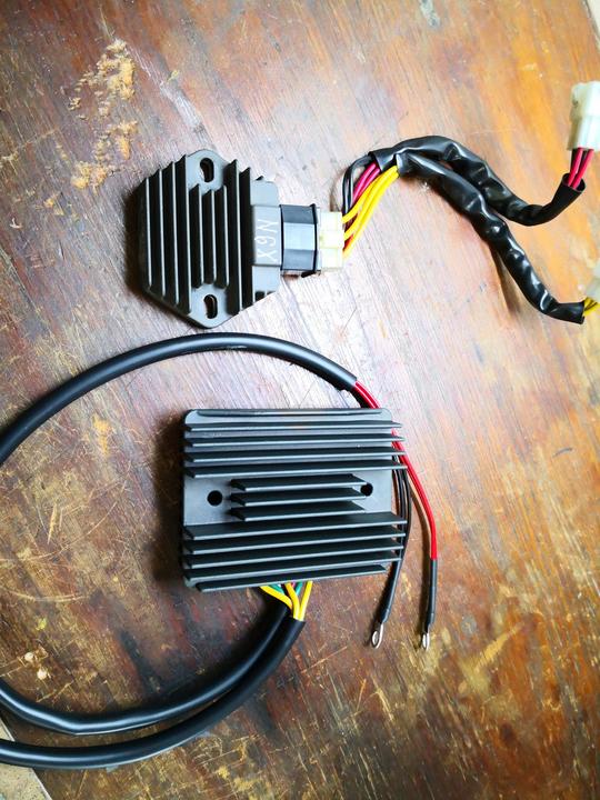

Diesel Posted April 2, 2020 Posted April 2, 2020 Am 1.4.2020 um 12:47 schrieb Bär-Tiger: ...und ist aller Erfahrung nach das am seltensten defekte Teil in der Kette. Hab ich andere Erfahrungen gemacht. Honda VTR, Yamaha FZR, street triple und gsxr 1000 waren sie bei mir schon defekt. Also bei bikes um die ich mich mit kümmere. Bei mir persönlich auch noch ned. Quote
Bär-Tiger Posted April 2, 2020 Posted April 2, 2020 Bei anderen Moppeds kann ich das nicht sagen, da hab ich bei früheren privaten Moppeds nie Probleme gehabt. Vielleicht mit den Guzzis, aber damals waren Regler noch mechanisch. Ich hab hier Tiger, speziell 1050er gemeint. Quote
Rabauke Posted April 18, 2020 Posted April 18, 2020 Moin Bär-Tiger, bin neu hier und lese mich gerade ein was hier bei so abgeht. Moped kommt, wird auf jeden eine gestreifte Dame sein. So zum Thema Batterie, Lima, Regler. Gebe völlig recht mit deiner Aussage was die Ausgangsleistung der Lima angeht, kommt von nix mehr gibt auch nix zu regeln. Mit dem Regler sie das anders aus, setzt da die Funktion aus kann es zu zwei Problemen führen, 1) zuviel Strom Batterie koch über, Ladestrom sollte, nagel mich nicht fest, bis 14.x V liegen bzw 13,8 V. Hatte selbst schon einen Ladestrom 15.9V bei meiner VFR750 RC36, Krankheit bei diesem Modell die entstehende Wärme wird nicht richtig abegführt. 2) der Regler liefert zu wenig Strom zur Batterie, kleiner 12,0Volt Batterie wird nicht richtig geladen, kann einfach ohne Messgerät messen Benötigt wird eine H4 Lampe, Kabel. Nun die Kabel so an dem Sockel anbringen das beide Windungen Strom bekommen. Motor starten und den Regler trennen. Mit der Lampe jetzt die Lima prüfen. Ergbenis auf Phasen gleiche Leuchtkraft Lima i. O. Jetzt die ganze Meßung hinter dem Regler, Batterie von der Masse abklemmen und über den Pohl und Rahmenmasse messen. Jetzt sollten 13,8 V anliegen. Ist dieses nicht der Fall Regler ebenfalls def. Ich empfehle für Neukauf von Rgeler und Lima die Firma Motek unter www.motek.de Die Jungs sind gut und helfen dir sogar in deiner Werkstatt per Telefon. An alle schaut mal auf die Seite, besonders gut für Oldi-Fahrer So das ist mein Einstand in dieses Forum. Warte noch auf meinen Tiger, ich finde einen. Bin für Tips beim Gebrauchtkauf dankbar. Gruß Ulf Quote
Bär-Tiger Posted April 18, 2020 Posted April 18, 2020 Moin Ulf, herzlich willkommen im Forum. Ich fühl mich jetzt mal direkt angesprochen, da du meinen Namen erwähnt hast. Den Text hab ich jetzt 3-4 mal gelesen, dann hab ich (hoffentlich) verstanden, was du meinst. Was ich nicht verstehe, ist warum ich die Phasen der Lima mit einem H4 Leuchtmittel messe und versuche, die Leuchtkraft abzuschätzen. Wenn ich ein Meßgerät verwende und die Meßwerte ablese und vergleiche, wird das wahrscheinlich genauer sein, vom Sinn her ist es aber die selbe Prüfung. Dass ein überladen der Batterie aufgrund defekten Reglers zum Batterietod führt steht ausser Frage. Meine Aussage im vorherigen Thread sollte ja auch nur darauf hinweisen, dass Regler, soviel sie hier auch als Wurzel allen Übels beschworen werden, deutlich seltener defekt sind, als z.B. die Batterien, die durch die Spannungsüberwachung der ECU überwacht, schon bei geringsten Mangelerscheinungen durch das Alter in unserem Mopped als tot angesehen werden, aber in anderen Mopped noch 100 Jahre leben. Dass die Fa Motek zu den Guten gehört, steht ausser Frage, das haben hier im Forum schon einige Kollegen festgestellt, aber die Empfehlung deinerseits, da du offensichtlich schon mit ihnen zu tun hattest, will ich gern unterstützen. Ich wünsche dir viel Glück bei der Suche nach "deinem" Tiger, in der Hoffnung, dass du was gutes findest. Was Tricks, Probleme und Serienfehler betrifft, kann ich dir nur raten, dieses Forum zu durchforsten, hier wirst du einiges an Wissen für den Gebrauchtkauf mitnehmen können und Fragen zu Detail sind sicherlich jederzeit willkommen. Quote

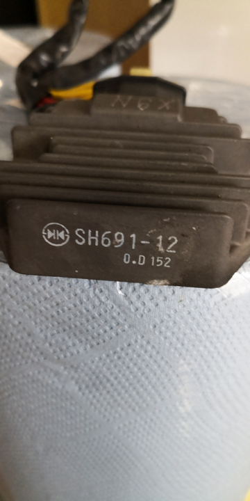

Guest Silberbarde Posted April 24, 2020 Posted April 24, 2020 Soooo.... zwar auch mit Norbert schon gesprochen, aber für die Interessierten hier meine Werte: OHM auf alle 3 Leitungen der LiMa 0.8 Spannung bei laufendem kaltem Motor auf allen 3 Leitungen schwankend zwischen 26,8V und 27,5V Spannung bei laufendem warmen Motor auf allen 3 Leitungen schwankend zwischen 21,0V und 21,5V LiMa-Stecker ist weder verschmorrt noch die Kontakte irgendwie korrodiert. Verbauter Regler: SH 691-12 Quote
Guest Silberbarde Posted April 24, 2020 Posted April 24, 2020 vor einer Stunde schrieb matthiash: Und wieviel bei 5000 Umdrehungen? Noch nicht getestet. Quote
Guest Silberbarde Posted April 24, 2020 Posted April 24, 2020 So; endlich hab ich es geschafft ein wenig aus der Siedlung rauszufahren... Multimeter direkt an die Batterie gehalten zeigt mir bei 5000 U/min im Leerlauf 13.05V an. Quote
matthiash Posted April 24, 2020 Posted April 24, 2020 Zu wenig, da sollten 14,2volt Anliegen. Vermute regler im allerwertesten Quote
matthiash Posted April 24, 2020 Posted April 24, 2020 Hätte einen funktionsfähigen regler hier liegen Quote
