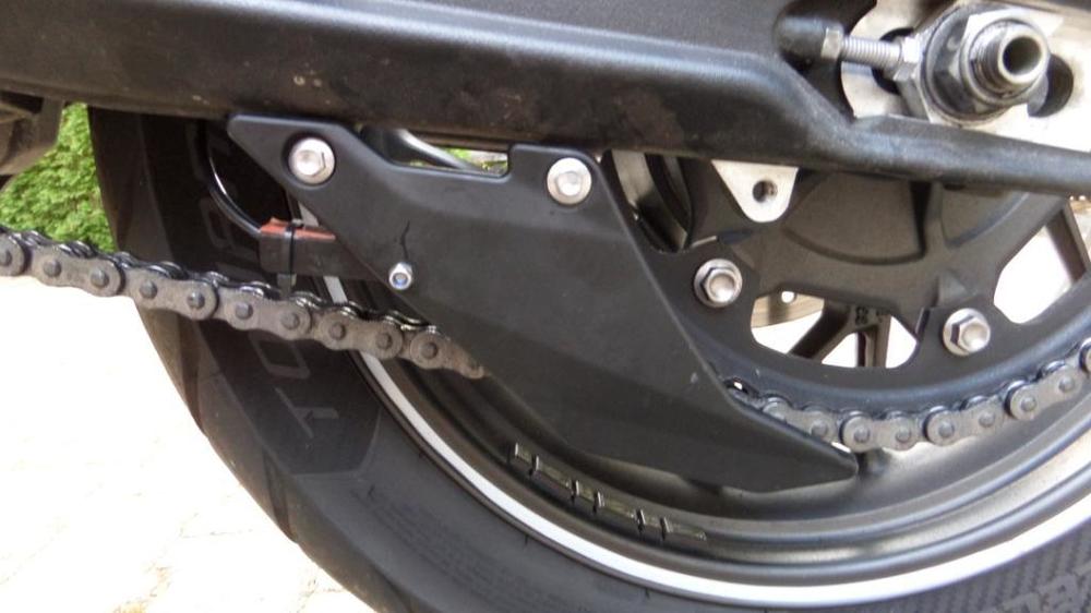

Nach der Tiger 800 befinden sich nun gleich 2 Tiger 900 mit Kette in meinem Besitz. Bisher wollte ich stets Maschinen mit Kardanwelle, weil ich deren Pflegeleichtigkeit zu schätzen wußte. Das ist der Grund, weshalb ich bei der Tiger 900 Wege gesucht habe, trotz Kette möglichst wenig Aufwand zu treiben. Einfache Montage und Zuverlässigkeit des Kettenölers sollten Leitfaden sein. Was ich dazu hier im Forum bei der Tiger 800 lesen konnte, war überwiegend negativ. Andererseits aber auch teilweise durch nicht korrekte Anwendung verursacht.
Mein Voraburteil lautet auf jeden Fall: Dieser Kettenöler hat einen deutlich überhöhten Preis, ist aber wesentlich günstiger als die Konkurrenz. Ich habe 2 zu jeweils 87,-€ mit Hilfe eines Gutscheins bei Louis gekauft. An der GT 900 darf z.B. ein mit Unterdruck gesteuerter Öler nicht verbaut werden. Das Produkt Berotec-Mofessor liegt bei unter 150,- € und wird teilweise elektrisch angesteuert- macht einen guten Eindruck.

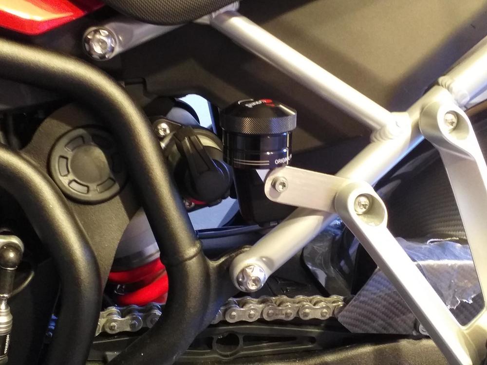

Anbau:

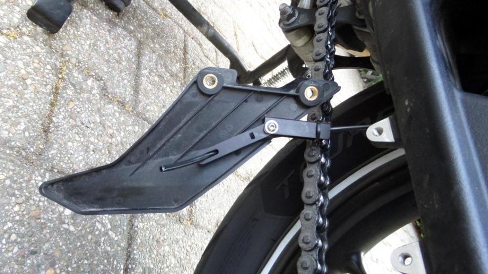

Da der Nemo 2 durch Drehen des Gehäuses bedient wird, wollte ich die Montage nicht am Lenker sondern am Rahmen unter dem rechten Oberschenkel vornehmen. Dazu habe ich einen 8 cm langen Halter von der linken Fußrastenhalteschraube mit Bohrungen versehen und daran direkt das runde Druckgehäuse des Nemo befestigt. Paßt wunderbar. Der vorhandene Druckschlauch kann nun auch wesentlich kürzer zu seinem Endpunkt vor dem hinteren Kettenrad auf die Kette geführt werden.

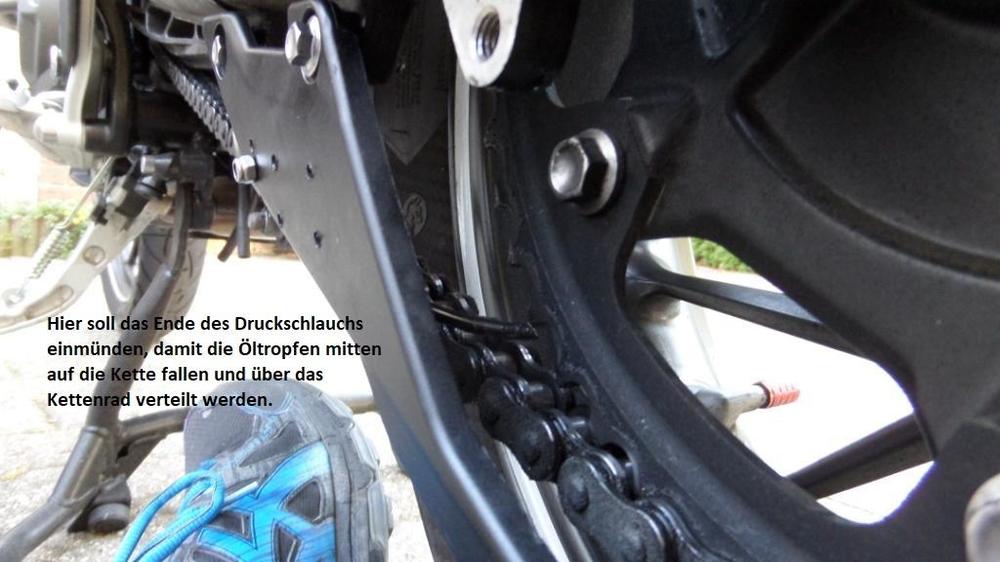

Das nächste Problem ist die sehr schlecht anzupassende Verlegung des Schlauchendstücks, weil es keine zusätzliche Düse oder vernünftige Führung gibt. Daran habe ich länger getüftelt. Die Lösung war die Befestigung des mitgelieferten U-förmigen Führungsstücks an der Innenseite des hinten unter der Schwinge liegenden Kettenschutzes. Das kann man im Bild gut erkennen. Ich habe dazu nur eine Schraube M4 durch eine längere Schraube ersetzt und den Rand des Kettenschutzes in Breite des Führungsstücks weggenommen. Die Schraube hält normalerweise einen kleinen gelochten Arm in dem U-Profil auf gewünschter Höhe zur Kette.
Betriebnahme:
Den Deckel des Behälters öffnen und Sägekettenöl einfüllen, dabei langsam den Behälter nach links drehen, damit er sich ganz füllen läßt. Dieses Öl ist besser als Getriebeöl (zäher und druckfest).
Nachdem der Behälter gefüllt und verschlossen ist, das Gehäuse etwa 90 grad nach rechts drehen, um festzustellen, ob das Öl die Kette erreicht. Lappen unter die Kette legen. Dieser Vorgang wird normalerweise während der Fahrt eingeleitet, damit das Öl tröpfchenweise auf die Kette für die Dauer von ca. 1,5min verteilt wird. Das war es schon.
Bisher sind meine Erfahrungen auf ca. 1000 km gut- das Ding funktioniert.
Ausarbeitung auch hier: http://www.fredis-garage.de/2020-06-09/427-Tips-und-Tricks-Tiger-900-pro.html
fred

ich habe den ja auch, es gibt nachbauten aus china die nur ein drittel kosten und faktisch identisch sind, hab beides im einsatz, kein unterschied.
die montage hinten hab ich mir nicht so schwer gemacht, habe den original halter gleich weggelassen und ein streifen lochblech genommen und den schlauch da durchgeführt .
hielt bei der 800 20000 km und jetzt bei der 9000er schon 6000
verwende allerdings getriebeöl, wenn das leer ist werd ich auch mal motorsägenöl testen!
Mir sind die Preise der Chinaplagiate ebenfalls bekannt (um die 30,-€). Mein Vertrauen dazu geht aber gegen O. Andererseits kann man es bei diesem Preis natürlich versuchen, darf sich aber nicht wundern, wenn nach kurzer Zeit die Dichtungen aufgeben. Auch der Druckbehälter ist nicht so sauber verarbeitet wie der des Nemo 2. Ich bin Perfektionist mit einer feinen kleinen Werkstatt und habe deshalb diesen Weg der Anbringung gesucht. Deine Idee mit dem Lochblech finde ich aber gut. Der Gedanke mit dem Kettensägenöl (gibt es auch als Bio-Öl) kam auch nicht von ungefähr. Ich setze relativ häufig Motorsägen im Wald ein und sehe, was das spezielle Öl so aushält.

20210111_153706.thumb.jpg.e0d21e44cdd7643149d393f7d25d9e92.jpgHallo
hab jetzt meinen Cobra Nemo 2 auch montiert.
Erst mal einen Dank an Fred durch seine Bilder übernahm ich seine Halterung an meine Tiger guter Platz?
Leider hab ich noch kein Öl um ihn zu testen.
Ob alles so funktioniert wie ich ihn angebaut hab werd ich sehen.
