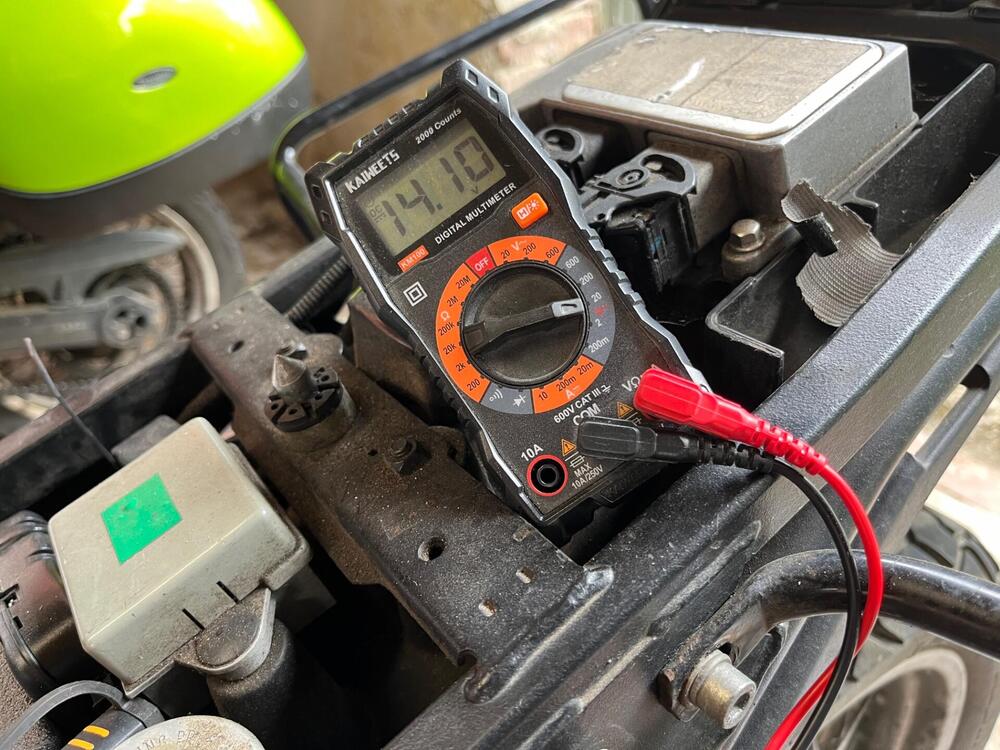

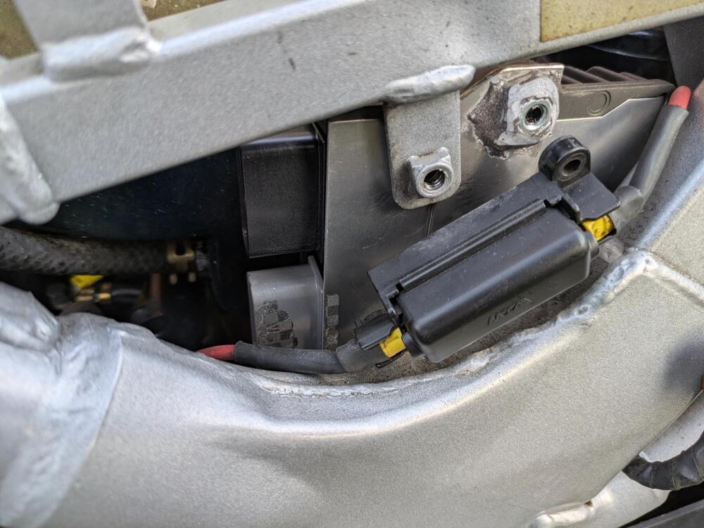

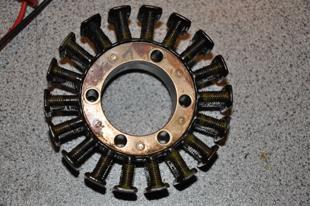

manne Posted June 4, 2016 Posted June 4, 2016 Hallo Freunde der britischen Ingenieurskunst während eines Kurzurlaub wollte irgendwann mein Tiger nach einer Pause nicht mehr aus eigener Kraft anspringen... zuwenig Batteriespannung war relativ schnell lokalisiert.. Nach Starthilfe lief die Maschine sofort wieder.. Erste Diagnose dann defekte Batterie.... nachdem nach einem Tankstop aber mit der Batterie starten wieder ging.... also Diagnose sicher geändert auf die teure Variante - die Lima oder der Regler..... Check der Steckverbinder und Sicherungen verfestigte die Prognose - LICHTMASCHINE.... Der Laderegler - Kabelumbau war ja bereits lange vorher schon gemacht. während der Heimfahrt hatte ich dann lustige Erlebnisse im Cockpit.. teilweise Instrumentenausfall, Navi zeitweise aus, Temperaturanzeige schlagartig am Maximum, und obenraus Zündaussetzer?? jedenfalls wollte sie nachdem der Blinker gesetzt war plötzlich nicht mehr weiterdrehen.. nichts leichter als das - Blinker eben wieder aus.. ich bin dann noch auf eigener Achse heimgekommen - seit erstem Fehlerauftreten waren mehrere 100 km vergangen - mittlerweile dann mit gelbem Dauerlicht durch die Motormanagementlampe. Starten nach tanken mit Batterie war nicht mehr möglich - kenn ich ja schon - 2 anschiebende Holländer waren die funktionierende Lösung.. zuhause dann noch gemessen - die Limawerte sind nicht mehr schön gleichmässig.. also definitiv Lima MÜLL . SCH... Suche im Internet brachte mir eine vergleichsweise günstige ORIGINAL-Lichtmaschine für günstigen Preis.. die sieht auch richtig schön aus.... gestern dann half mir Jens beim Teile-Tausch. - war klasse danke - nach Öffnen des Motordeckel hatten wir plötzlich Barbeque-Gedanken.... der exclusive sehr markante Eigengeschmack der gebrauchten Lima war der Auslöser... die nahezu durchgängige schwarzfärbung des Isolierlack.... die war fast vollständig richtig heiss..... Problem durchschlagende Isolierung der Einzeldrähte an den Spulen.... nach Einbau der neuen Lima war dann aber alles wieder gut - das lustige gelbe Lämpchen ist aus.. und am Batterieanschluss lassen sich wieder gute Spannungswerte messen.... beim Umbau ist aber noch ein "merkwürdiger" Punkt aufgefallen. Das Kabel der Lichtmaschine geht bei meiner Maschine NICHT direkt an den Regler sondern an einen Steckverbinder am Kabelbaum im Bereich bei den Einspritzdüsenanschlüssen. Der Steckverbinder zum Regler ist dann am Kabelbaum über dem Getriebe neben dem mittlerweile ja ausser Funktion gesetzten 4-Pol Steckverbinder welcher vom Regler die Batteriespeisung weiterleitet. Die ist im Rahmen des Reglerumbau aber direkt an die Batterie gelegt. Das bedeutet also das Lichtmaschinenkabel zum Regler ist über ein weiteres unnötiges Steckverbinderpaar und dünne Kabel "verlängert". Jetzt nicht mehr - diese Umleitung ist einfach nicht mehr angesteckt. Die Steckverbinder sind glücklicherweise diesselben wie am Ausgang der Lichtmaschine bzw Eingang zum Regler. Ausserdem ist das Kabel sowohl von der Lichtmaschine als auch vom Regler ausreichend lang, so dass sie direkt miteinander verbunden werden können. Bei der nebendranstehenden 3 Monate früher produzierten baugleichen Maschine ist dieser Umweg nicht eingebaut.... Für Leute die auch schon die Limaprobleme hatten... prüft ob an eurer Maschine diese unnötige Umleitung eingebaut ist. einfach Umstecken ist die kostenlose Verbesserung und reduzierung wirklich unnötiger Fehlerquellen... einfach das Kabel welches aus der Lima kommt bis zum Steckverbinder verfolgen. Analog kann auch das Kabel vom Regler bis zum Steckverbinder verfolgt werden. Dies hatte ich beim Umbau des Reglerkabel nicht gemacht - wer denkt auch an solch eine Meisterleistung britischer Ingenieurskunst?! Manne 1 Quote
Technikfan Posted June 4, 2016 Posted June 4, 2016 Moin Manne, eine derart verbrannte Lima habe ich bislang noch nicht gesehen. Ist ein Wunder, daß du noch nach Hause gekommen bist.... Mit der BF1-Sicherung sollte es jetzt passen. Schöne Grüße Jens Quote
manne Posted June 5, 2016 Author Posted June 5, 2016 vor 23 Stunden schrieb Technikfan: eine derart verbrannte Lima habe ich bislang noch nicht gesehen. Ist ein Wunder, daß du noch nach Hause gekommen bist.... da hatte ich ganz sicher nicht nur etwas Glück.... das noch warme Mopped hat sich aber sogar noch zuhause nochmals auf der Batterie starten lassen.... mit letzter Kraft der Batterie... heute eine kleine Runde mit der neuen Lichtmaschine... ganz ohne gelbes Warnleuchten... tut gut. ... auf der Urlaubsheimfahrt mit Instrumentenausfall und Leistungseinbruch beim Blinken... mit jedem Kilometer näher an der Heimat wurde es zwar besser - aber ein mulmiges Gefühl blieb bis zur Ankunft zuhause.... Manne Quote

Mk3103 Posted October 8, 2016 Posted October 8, 2016 Hallo zusammen, habe jetzt ziemlich lange recherchiert. Der Defekt kommt wohl durch Überhitzung der Lichtmaschinenspulen. Es rauchen wohl immer die oberen Spulen ab. Zum einen begründet durch die schlechte Kühlung. Es kommt kein Öl zur Kühlung dort oben hin. Zum anderen durch die Paarung Lichtmaschine/Regler. Die Kombi macht es dann aus. Der Regler ist ein Shunt Typ, der die Lichtmaschine bei erreichen der Ladeschlussspannung kurzschliesst. Die Energie wird dabei aber nicht etwa vom Regler vernichtet und in Wärme umgewandelt sondern in der Lichtmaschine. Was könnte helfen? - Immer genügend Energie verbrauchen? z.B. Doppelscheinwerfer brennen lassen. - Alternative Regler? Längsregler wie CompuFire oder Silent Hektik verbauen, was zumindest das Energie Vernichtungsproblem löst, weil der Regler die Batterie von dem Ladestromkreis trennt. - Kühlung verbessern? Ich wüsste nicht wie man das verbessern könnte. Ich habe schon nach flexiblen aufklebbaren Kühlkörpern gesucht. Wie man die Ölkühlung verbessern kann ist mir ein Rätsel. Aber was man wissen sollte: Wir Triumph Fahrer sind nicht allein mit diesem Problem. Bei Honda gibt es diverse Modelle die LiMa Probleme haben, BMW, Aprilia, Harley... Immer wenn der Hersteller spart gibt es diese Probleme. Quote

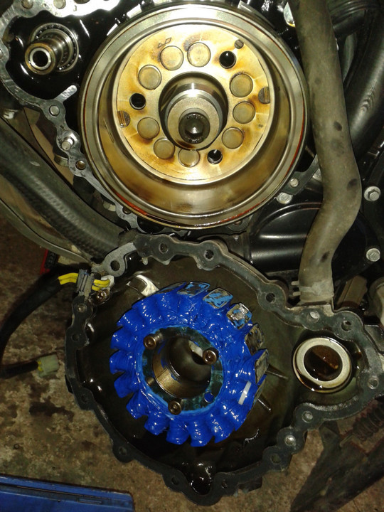

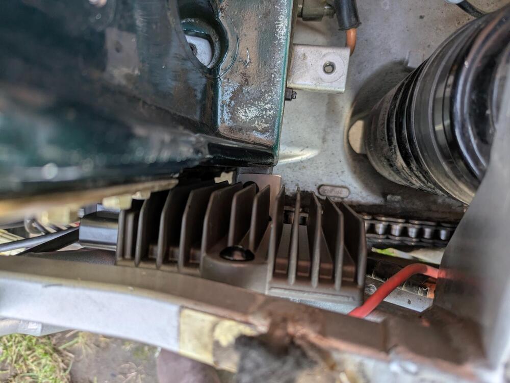

softskills Posted October 15, 2016 Posted October 15, 2016 Guten Abend, So...jetzt hat es mich wohl heute auch erwischt. Nach einer kurzen Pause sprang die Tiger nicht mehr an. Nach Starthilfe lief alles wieder und ich dachte an ein defekte Batterie. Doch dann kamen die oben von manne beschriebenen Ausfälle, erst Drehzahlmesser, dann Tacho, kein Blinker und dann keine Leistung mehr. Ich bin gefahren so lange es ging, musste die Tiger dann aber 30km vor der heimalichen Garage stehen lassen... Der freundliche Autofahrer der Starthilfe gab meinte da ist die Steuerelektronik hin, aber wie ich hier so lese ist es wohl eher die Lima / der Regler. Einen Ladeumbau hab ich nicht gemacht, die Maschine lief jetzt 10 Jahre ohne elektrische Probleme, aber unter dem Batteriekasten hängt so ne Sicherung... Hmm...nach 15 Jahren und 97500km darf wohl so ein Bauteil auch mal kaputt gehen, auch wenn's ärgerlich ist. Neben den gebrochenen Tankanschlüssen der zweite Defekt in diesem Jahr. War bei Euch das angesprochene Steuerteil anversehrt, bzw. könnte diese auch defekt sein?? Micha Quote
Technikfan Posted October 16, 2016 Posted October 16, 2016 Moin Micha, der Regler ist meißt noch in Ordnung, auch wenn die Lichtmaschine schon total verkokelt ist. Beim Lösen des linken Deckels auf der Kurbelwelle wirst du sicher den Befund schon riechen können.... Lima neu wickeln oder eine Orginale besorgen (teuer). Dann brauchst du noch eine neue Motordichtung und die Bauteile für den Ladestromumbau (BF1-Sicherung mit Halter, 6mm² Kabel und Crimpösen mit passender Crimpzange (notfalls bei einer Werkstatt kurz borgen)). Der Umbau ist übrigens zur Erhöhung der Ladespannung gedacht, in dem man Übergangswiderstände unnötiger Kabellängen und Verbindungsstecker beseitigt. Schöne Grüße Jens Quote
softskills Posted October 16, 2016 Posted October 16, 2016 N'abend Jens, vielen Dank für die Tipps. Habe mich schon mit dem Gedanken an eine kaputte Lima inclu Reparatur angefreundet. Das diese ohne den Umbau so lange gehalten hat ist schon verwunderlich. Wird dann wohl incl. Ladeumbau ein Winterprojekt mit neu wicklen lassen usw. usf. Zum Wickeln gibts ja hier auch eine Empfehlung. Schade ... normal fahre ich Ende November oder bis zum ersten starken Schneefall!! Der Preis für eine Ersatzlima ist schon sehr hoch... Da muss ich schon überlegen, was ich noch investieren will, aber die Tiger ist mir schon echt ans Herz gewachsen und 100tkm will ich noch schaffen. Der Freundliche will mir immer die neuen Maschinen schmackhaft, aber ich kann mich irgendwie mit diesen nicht anfreunden. Jetzt muss ich die Tiger erst mal in die heimatliche Garage bekommen. Vielleicht sollte ich mit einer so alten Maschine doch dem ADAC beitreten :-) Brauch ich irgendwelches Spezialwerkzeug, Abzieher oder ähliches ? Grüße Micha Quote
Technikfan Posted October 16, 2016 Posted October 16, 2016 Moin Micha, Spezialwerkzeug ist für die Aktion Lima nicht erforderlich. Nur für den Ladestromumbau braucht man eine gute Crimpzange (kein 5€ Baumarktteil). Sonst ist Alles sehr übersichtlich. Schöne Grüße Jens 1 Quote

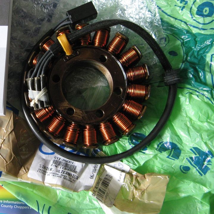

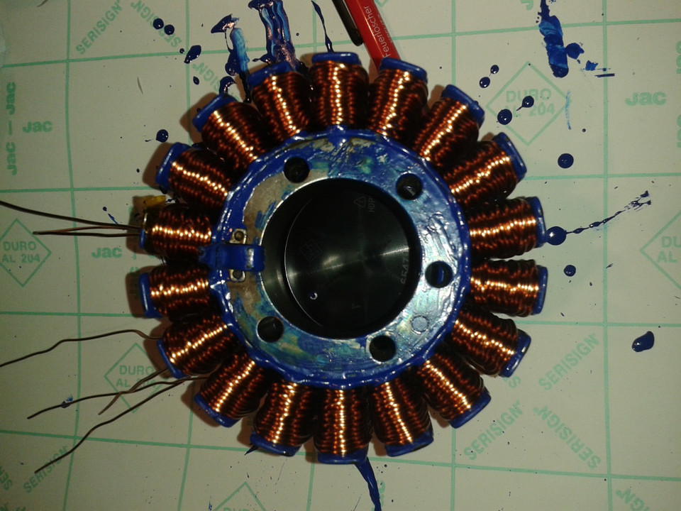

Mk3103 Posted November 23, 2016 Posted November 23, 2016 Hallo Zusammen, das Thema Lichtmaschine lässt mich nicht los. Hab in letzter Zeit hier im Rhein-Main Gebiet nach jemand gesucht, der meine defekte LiMa neu wickeln kann. Geht natürlich, nur preislich kamen wir nie zusammen. Das waren Preise zwischen 270-500€ die mir auch plausibel erklärt werden konnten. Nach eingehender Recherche habe ich jetzt im Netz einen Lieferanten gefunden der preislich sehr interessant ist. Die Firma wird von Kawa Foren empfohlen. Habt ihr schon mal von denen was gehört? http://www.electrexworld.co.uk/cgi-bin/sh000001.pl?WD=g75&PN=G75.html#SID=99?aG75 Der Preis ist natürlich der Hammer. Wenn die Qualität stimmt... Quote
Technikfan Posted November 23, 2016 Posted November 23, 2016 Moin Michael, da sind in Regel die billig China-Nachbauten, die man auch in der Bucht bekommt. Wenn die Teile auf Leistung kommen, dann brennen die Spulen wegen schlechtem Isolierlack.... Ich will dir den Spaß nicht verderben, aber auch wenn das Teil aus England versendet wird, sparst du dabei leider am falschen Ende. Schöne Grüße Jens Quote
Kallebadscher Posted November 23, 2016 Posted November 23, 2016 Hallo .... mit den Electrexworld-Lima´s haben wir im CX-Bereich sehr sehr gute Erfahrungen die werden wóhl wirklich in UK hergestellt.....also wohl nix billiger Chinaschrott ich an meiner Kilometerhure (CX500Euro mit knapp 600tkm) seit rund 150tkm ne Electrex-Lima drinn....funzt gut ! wie es bei den Tiger-Limas aussieht weiss ich aber leider nicht.........ich hab halt nur die gute Erfahrung mit der CX Gruß Tom Quote
Mk3103 Posted November 23, 2016 Posted November 23, 2016 Danke für deine Erfahrungen. Genau darum ging es mir. Ich habe es auch so verstanden, dass die Teile in England gefertigt werden unter aktuellen Qualitäts Standards. Und bei dem Preis bin ich durchaus gewillt das Risiko einzugehen. Noch dazu repariert Motek den Stator nicht, wenn nicht Original Triumph. Quote
MG011 Posted November 24, 2016 Posted November 24, 2016 Hallo Michael.die Seite hab ich mal gespeichert. nicht schlecht. Die Chinaware kenn ich schon... wurde wieder retour gesand. Wenn meine neugewickelte platt ist, werde ich die kaufen. Vorher vielliecht noch Erfahrungswerte ziehen, der Eine oder Andere wird sie mit Sicherheit scho noch testen. Der Preis ist der Hammer, vieleicht die Kupferware siebte Wahl... Gruss Markus Quote
Mk3103 Posted November 24, 2016 Posted November 24, 2016 Der Distributor ist auch bei triumphrat.com bekannt. Wenn die Brocken so schlecht wären, würde man das dort lesen können. Quote

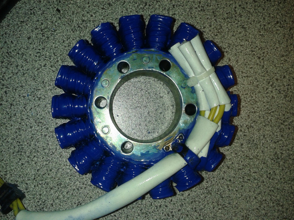

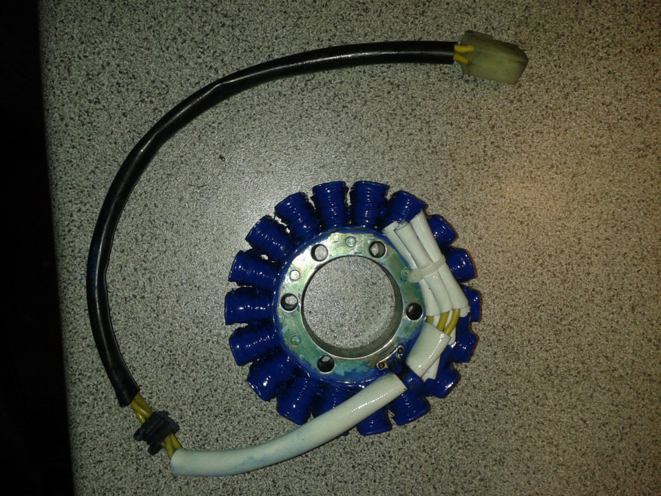

alf0815 Posted January 13, 2017 Posted January 13, 2017 Ach ja das problem mit den permaeregten Lichmaschinen. Mich ereilte das problem kurz nach dem Kauf meiner 955 hab dann 3 china stratoren innerhalb von 4000km vernichtet (zum Glück alle getauscht bekommen). Danach hab ich dann die originale selbst neu gewickelt, die hielt dann efolgsversprechende 6000km... Das problem ist das A man nur handelsüblichen wickeldraht bekommt (der ist bis 180° Hitzefest) und B meistens die Grundisolierung des Strators im oberen berreich durch die große hitzeeinwirkung schon so zerstört ist das man diese nur durch isolierlack nicht mer retten kann. Nach dieser aktion hab ich mich dann mal etwas intensiever mit dem Thema auseinandergesetzt. Wie hier schon beschrieben http://www.microcharge.de/forum/index.php?page=Thread&threadID=130 liegt das problem in der Natur der Dinge. Permanent eregte Lichtmaschinen lassen sich nicht in der abgabeleistung Regeln, einzigste möglichkeit besteht darin das Magnetfeld zu verringern (weniger Drehzahl) Da aber hier glaube keiner nen 100ps bike hat um damit im standgas rumzueiern ist das mal eher keine option. Also wenn jetzt die solldrezahl erreicht ist leistet die lima 580W egal ob jetzt alle verbraucher an oder aus sind Sind alle verbraucher an ists gut fürn regler dann muss der nicht so viel arbeiten, will man aber schlau sein und strom sparen (licht aus) grillt man auf kurz oder lang den Regler. Der Grund also warum die lima im tiger stirbt ist simple überhitzung. Da die Motorarchitektur nun auch noch zu ungunsten der lima dort nicht genügend kühlendes öl zur verfügung stellt beschleunigt dies nätürlich noch diesen effekt. Einzigste mir bekannte lösung (die bei mir auch schon mehrere 10000km funktioniert) ist ein längsregler. Kurze funtionserklärung des Systems: Die Lima hat drei phasen jede phase erzeugt unter last etwa 30volt mit 7ampere wechselstrom um nun die 12volt gleichstrom batterie damit laden zu können muss jetzt der regler das ganze erst mal zu Gleichstrom verarbeiten und auf passenden ladestrom (max14,4V) runterrregeln. Der originalregler ist ein sogenanter shuntregler der tut jetzt durch kurzschluss so lange die überschüssige energie vernichten bis hinten 14,4volt rauskommen. Kurzgeschlossen werden die phasen gegeneinander d.h. im klartext das ihr mit der überschüssigen energie euer motoröl heizt ;-) Der Längsregler hingegen schaltet (taktet) den strom von der lima in so kurzen abständen bis auf der abnehmerseite die gewünschten 14,4V anliegen d.h. die anstehende leistung die die lima produziert werden einfach nicht abgfragt das hat den unerwünschten nebeneffekt das die leerlaufspannungen der phasen auf bis zu 100v ansteigen können. Meiner Meinung nach ist der Längsregler die einzigste möglichkeit diesem problem zu begegnen weil mehr öl zur kühlung zur lima zu bringen dürfte teschnich nicht möglich sein. Zum vergleich mein limadeckel hatte vor dem umbau meist 120° (an der kupplungsseite dann 90°) nach dem Umbau lag die temperatur auf beiden seiten des motors etwa gleich also bei 90-95° Und es gibt einem auch die möglichkeit seine Lima durch energiesparen zu schonen da der Längsregler ja nur das durchläst was tatsächlich verbraucht wird wohingegen ja beim shuntregler die lima immer vollast läuft und was zuviel ist wird verbrannt. Ach ja größtes manko an der Sache ist das man den compufire Regler nur in den USA bekommt und Silent Hektik keine liefern kann (ok das war vor 2 Jahren) die hatten da wohl fertigungsprobleme und es sind einige abgeraucht..... Hier noch mal nen paar bilder von der selbst gewickelten Lima ich hoffe etwas licht ins dunkel gebracht zu haben. Gruß Kersten Quote
Mk3103 Posted January 14, 2017 Posted January 14, 2017 Hallo Kersten, Wickeldraht verkauft dir die Fa. Rudolf Fritz in Rüsselsheim. Die hätten mir meine defekte Lima auch repariert. Preislich kamen wir leider nicht zusammen. Quote
alf0815 Posted January 14, 2017 Posted January 14, 2017 vor 26 Minuten schrieb Mk3103: Hallo Kersten, Wickeldraht verkauft dir die Fa. Rudolf Fritz in Rüsselsheim. Die hätten mir meine defekte Lima auch repariert. Preislich kamen wir leider nicht zusammen. Wie schon geschrieben nutzt das meistens nix wenn am strator die Grundisolierung weggebrannt ist (Epoxybesichtung vom Metallkern) weil die läst sich mit hausmittelschen nicht mehr wiederherstellen. Beim Draht reicht eigentlich auch der 180° hitzefeste (auf den originallimas iss auch nix anders drauf) wichtiger ist eigenlich die vergussisolierung die wird normalerweise im vakuumofen engebrannt. wenn man selbst wickelt hat sich Bremssattellack als recht brauchbar herauskristallisiert (ist ölbeständig und hitzefest bis 300°). Da mein strator aber platt war hab ich dann ne gebrauchte originale in der bucht geholt und die elektrik auf den compufire regler umgebaut, somit problem für hoffentlich immer behoben. Was auch hilft die lima etwas zu schützen ist regelmäsige ölwechsel und die generell immer VOR längeren standzeiten (Winterpause) Grund hierfür ist das sich im öl tenside und ablagerungen ansammeln die die isolierung der lima angreifen und über die lange standzeit schön einwirken können also ölwechsel IMMER vor der Winterpause machen. Gruß Kersten 1 Quote
joda Posted January 14, 2017 Posted January 14, 2017 Hallo Kersten. Die Nummer mit kurzschliessenden Regler und dem Längsregler ist mit von der E-Technik her klar. Das mit dem Öl erschliesst sich mir noch nicht. Meinst Du, dass die Lima die Innenseite Richtung Motor wie ein Heizlüfter aufheitzt und das Öl die Wärme aufnimmt, also sich aufheizt? Im Ölbad läuft die Lima ja nicht. Gruß Joda Quote
alf0815 Posted January 14, 2017 Posted January 14, 2017 vor 26 Minuten schrieb joda: Hallo Kersten. Die Nummer mit kurzschliessenden Regler und dem Längsregler ist mit von der E-Technik her klar. Das mit dem Öl erschliesst sich mir noch nicht. Meinst Du, dass die Lima die Innenseite Richtung Motor wie ein Heizlüfter aufheitzt und das Öl die Wärme aufnimmt, also sich aufheizt? Im Ölbad läuft die Lima ja nicht. Gruß Joda Genau das ist deas problem warum die dinger bei der Tiger sterben und z.b bei der KTM Adventure nicht, weil die leistung und bauart ist die gleiche nur das der ölfluss bei der ktm besser ist sprich die lima wird dort besser gekühlt. Aber das problem hat nicht nur die Tiger wenn man sich so bissel mit dem problem beschäftigt liest man das auch in aprillia foren suzuki und enige andere wahrscheinlich auch. Ist recht einfach zu erklären die Technik der permaeregten lima ist simple und billig bei kleinen leistungen so bis 300w funktioniert das recht gut da aber an den böcken immer mehr drann geschraubt wird was strom braucht werden natürlich auch die limas grösser. was dann zwangsläufig zu kühlungsproblemen führt, manche hersteller bekommen das halt in den griff durch gut durchdachte ölführung und manche halt nicht. Gruß Kersten Quote

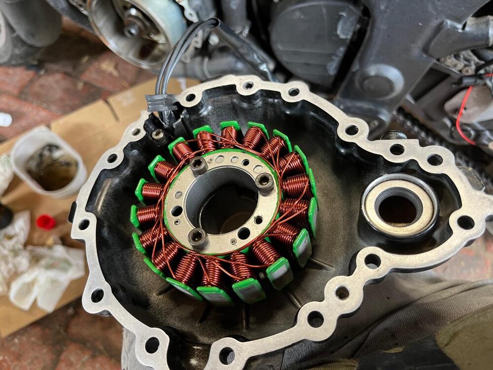

joda Posted January 14, 2017 Posted January 14, 2017 Nun, wie hat KTM das gelöst? Ich sehe einen Stator mit Spulen vor mir, der von dem Rotor mit Magneten umlaufen wird. Drumrum ist ein Alugehäuse, einseitig ein Deckel nach aussen, den wir abschrauben, um den verbrannten Stator zu wechseln, die andere Seite bildet die Trennung vom Ölkreislauf. Ich kann die Ölmenge verdoppeln, das wird dem Stator, der keinen Kontakt zum Öl hat nichts bringen. Da müsste man mit Luft oder Öl direkt umspühlen. Erleuchte mich Joda Quote
alf0815 Posted January 14, 2017 Posted January 14, 2017 Bei der Tiger ist das in der tat so so. So wie ich das im werkstatthandbuch sehe kommt an die Lima nur das öl was durchs kurbelwellenlager sudelt also so gut wie null. Beim KTM LC8 Motor hast du auf beiden seiten eine Steuerkette, die durch den Ölkreislauf aktiv geschmiert (angesprüht) wird die auf der Limaseite laufende Steuerkette befindet sich mehr oder weniger direckt hinterm Polrad also da steht auf jeden fall ne menge mehr öl zum kühlen zur verfügung, das LC8 Polrad hat auch mehr Borungen wo das Öl durchwirbeln kann. fakt ist das der Aludeckel der LC8 max. 80-90° warm wird wohingegen der Deckel der Tiger deutlich über 100° liegt (bei originalem Regler) Gruß Kersten Quote
Technikfan Posted January 15, 2017 Posted January 15, 2017 Moin Kersten, beim Tiger hat die Lima keine wirkliche Kühlung. Der Ölnebel aus der Motorentlüftung taugt nicht zum Kühlen und die Wärmeabführ auf den Gehäusedeckel ist auch bescheiden. Die Lima leidet also mit ihrem Isolierlack wirklich. Daher hatte mir auch ein E-Motoren-Instandsetzer abgewunken, als ich Ihn bat, die defekte Lima neu zu wickeln. Technisch sei es für Ihn kein Problem, aber die Beständigkeit des Isolierlacks sei nicht gegeben. Er vermutete 300° bis 400° nach der Optik der verkohlten Lima und das halte kein Lack dauerhaft aus. Ich habe wieder zu einer Orginalen gegriffen und durch den widerstandsarmen Umbau für eine geregelte Abfuhr des erzeugten Stroms gesorgt. Seither funktioniert es. Wenn wir der Lima gute Kühlung zukommen lassen wollen, müßten wir die Motorentlüftung umkonstruieren und in dem Deckel richtig für Durchzug (Starker Luftstrom) sorgen. Da gehe ich aber nicht dran..... Schöne Grüße Jens Quote
MG011 Posted January 15, 2017 Posted January 15, 2017 Hallo. Wenn man in das Gehäuse in Fahrtrichtung mehrere symetrisch angeordnete 1 mm Bohrungen setz, wäre das fatal und schädigend? Ich habe so an 100 gedacht. Andere Frage stellt sich natürlich auch. Inwieweit ist dann für ausreichend Lüftung gesorgt und sickert nichts von innen nach aussen. Aber vielleicht ist das auch nur spontaner und laienhafter Sonntagnachmittagsblödsinn. Vielleicht sollte ich besser Schlitten fahren gehn. Gruss Markus Quote
