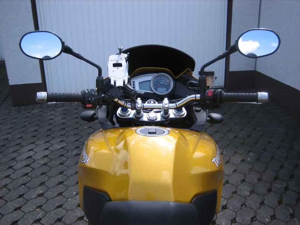

Guest mastertiger Posted November 22, 2011 Posted November 22, 2011 Hallo an alle, jetzt bin ich nun auch im Besitz einer super schönen 1050er Tiger Bj.´09. Ich würde gerne einen anderen Lenker (evtl. LSL Lenker) montieren,da ich 191 groß bin und mir ein etwas breiterer Lenker vom Fahrverhalten mehr taugen würde. Es sind an dem original-Lenker unter anderem Oxford-Heizgriffe verbaut. Jetzt würde mich interessieren,ob ein Umbau ohne weiteres möglich ist bezüglich der Bowtenzug- längen,nicht dass dann diese nicht ausreichen.Auch die sonstigen Halterungen wie Gasgriff usw. Und wegen den Oxford-Heizgriffen,ob sich diese ohne weiteres auch umbauen lassen? Grüße an alle Quote

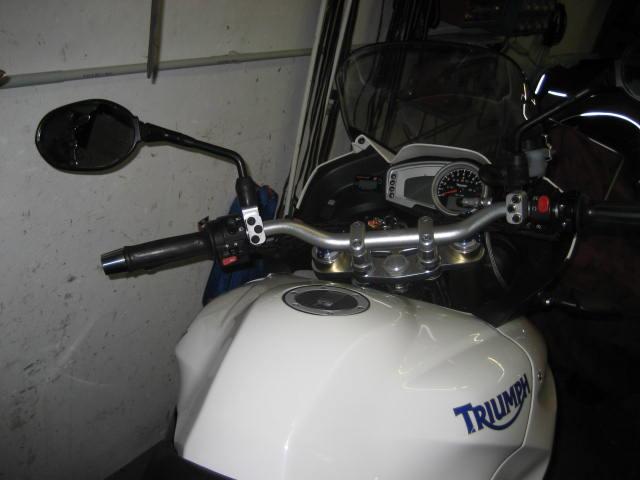

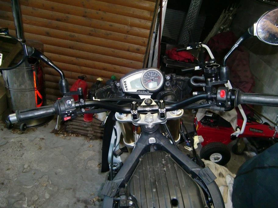

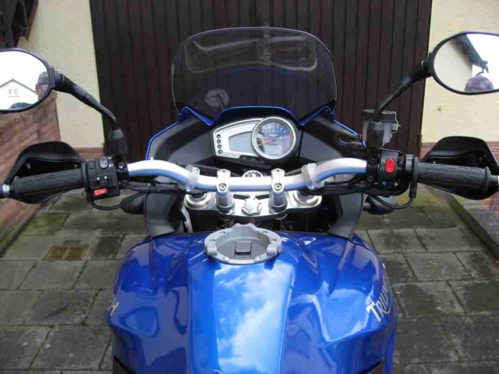

Guest Posted November 22, 2011 Posted November 22, 2011 Hallo und willkommen im Forum, Lenkerumbau ist problemlos möglich. Das war das erste was ich meiner Tiger nach dem Kauf antat. Lucas Alulenker, LSL Lenkerböcke, 20mm dicke "Unterlegscheiben", Pazzo Hebel, Acerbis Rally pro Handschützer und Oxford Heizgriffe. Die Züge und Kabel sind lang genug weil der Lenker weder entscheident höher noch breiter noch weiter weg ist. Der Alulenker hatte kein Loch für die Schalterarmaturen und weil ich keins bohren wollte habe ich die Nasen an den Armaturen abgedremelt, passt. Nichts davon hat den TÜV interessiert. Gruß kai Quote
Guest Posted November 22, 2011 Posted November 22, 2011 ...auf den Bildern sind die 20mm Scheiben noch nicht montiert, die haben den Lenker in die passende Höhe gehievt. Die Handschützer müssen trotz der Pazzo Hebel soweit rausstehen wg Luft für die Hebel. Ist aber ein rein optisches Problem. Schaut hübscher aus als der org Zündapp Lenker, die Sitzposition ist fast identisch. Quote
Shirkan1050 Posted November 22, 2011 Posted November 22, 2011 Hallo Mastertiger, der Lenkerumbau ist eine gute Sache. Meine Empfehlung ist der Tour Bar XB3 von LSL. Mit 780mm Breite und 95mm Höhe liegt er gut in der Hand und die Sitzposition ist locker. Zur Montage benötigt man allerdings die entsprechenden Klemmblöcke da der Lenker konisch ist. Wenn es ein wenig sportlicher zugehen darf kommt der X01 von LSL in Frage oder der Originallenker der Speed Tripple. (760mm Breite und ein wenig flacher und gerader) Alle Kabel und Züge sind lang genug. Mein Moped ist mit original Triumph Heizgriffen ausgerüstet und da mußte der Dremel ran da die Kabel im Lenker verlegt sind. - Wie das bei den Oxfordgriffen ist, mußt Du Dir ansehen. Viel Spaß beim Basteln Andreas Quote

Gummikuhfan Posted November 27, 2011 Posted November 27, 2011 ... 20mm dicke "Unterlegscheiben", ... Hallo Kai, gab es da keine Probleme mit der Länge der Raisergewinde oder hast du nicht die originalen Gewindebolzen genommen? Mein LSL-Lenker sieht übrigens so aus. Bei meiner Körpergröße von knapp 190 cm sehr angenehm zu fahren. Quote
Guest Posted November 27, 2011 Posted November 27, 2011 Hallo Jürgen, ich nahm einfach längere Schrauben... Gruß kai Quote

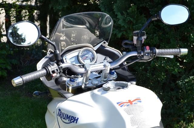

Paolo61 Posted January 22, 2012 Posted January 22, 2012 Hallo Gemeinde auch von mir mal ein paar Fotos zum Thema Lenkerumbau Lenker vom Triumph Händer, fragt mich nicht was für ein Hersteller, hat mir einfach gefallen. Griffe Rizoma Hebel LSL Lenkerhalter SW Motech Quote

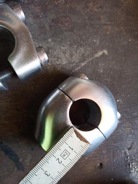

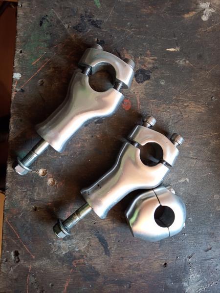

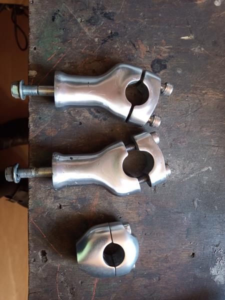

Kaitiger Posted April 22, 2012 Posted April 22, 2012 (edited) Hallo Allerseits, ich fahre seit 2010 mein Tiger, der Lenker passte mir jedoch nicht so richtig und da bin ich ja nicht der Einzige. Die Sitzposition war mir einfach zu entspannt. Letztes Jahr habe ich dann einen LSL Superbikelenker, flach (LN01) versucht. Das war allerdings noch nicht das Richtige, der war zwar flach, mir aber zu stark gekröpft und nicht ganz so breit wie der Originallenker, also war nicht wirklich viel erreicht. Im Februar diesen Jahres habe ich mir den LSL X01 mit den Klemmböcken KM45 montiert und finde es super. (Bin 187 cm groß) Bowdenzüge haben gepasst. Ein konifizierter Lenker von Triumph wäre auch denkbar gewesen, aber es fehlte die ABE und gekostet hätte der auch mehr. Für den X01 gab es ein Teilegutachten und beim TÜV waren um die 35 Euro fällig. Jetzt passt es aber. Fahre jetzt automatisch aktiver und sieht auch gut aus. Ich habe die Ausführung in silber genommen, die entspricht nahezu der Lackierung der Gabelbrücke. Geliefert und beraten hat mich Triumph-Muenchen.de, hat echt gut geklappt. Wäre echt schön, wenn sich die Triumph-Händler generell etwas mit den Bedürfnissen von uns beschäftigen würden, dann ließe sich das Geld für Probeläufe sparen. Wenn jemand Interesse an einem LSL LN01 hat, kann sich gern melden. Viele Grüße Bernd Edited May 9, 2012 by Kaitiger Quote
