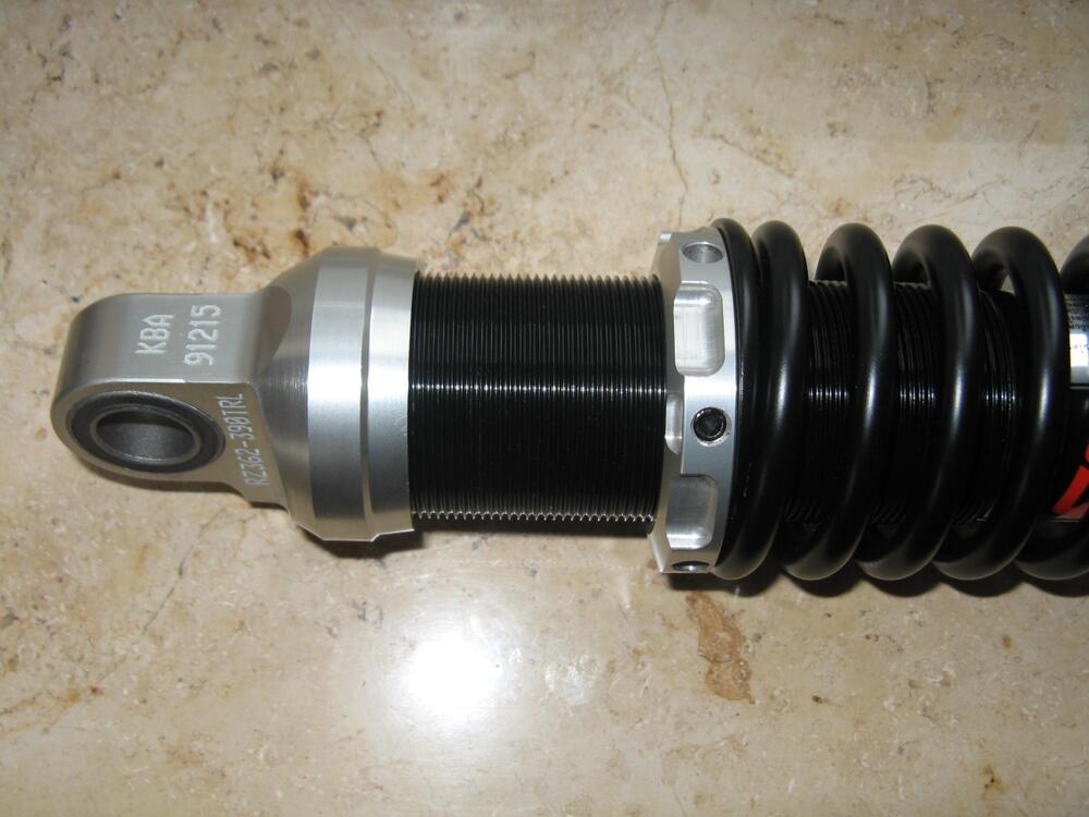

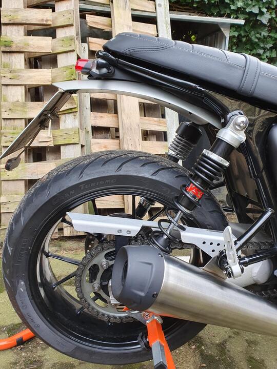

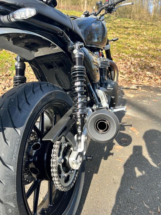

Maenix Posted January 16, 2024 Posted January 16, 2024 (edited) Servus Lars, ich habe an meiner Speedy ebenfalls die YSS Federbeine verbaut. Die Schrauben vom Raisch sind mit den Kappen nur wegen der Optik. Die originalen passen ebenfalls, sind zwar mit den Beilagscheiben nicht wirklich schön. Ich habe die originalen Schrauben verwendet, da ich diese mit dem Halter der Legen Gear Taschen verbaut habe. Gruß Manfred Edited January 16, 2024 by Maenix 1 Quote

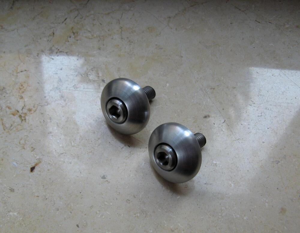

Silver Rider Posted January 16, 2024 Posted January 16, 2024 Wie Manfred schon sagte alles passt Aber!!!! Es soll ja bissel schön sein und wertig aussehen.Da habe ich in meiner Kiste was gefunden bissel gebohrt / geschliffen und halt das fummeln angefangen. Ginge auch in Schwarz, Lila , hochglänzend u. u. Am unteren Auge blieb alles orginal. Oben 28Nm unten 48 Nm Ach ja, die beim Raisch YSS Angebot beiliegende Scheiben, müssen nicht zwingend verbaut werden. Ich habe die auch in meine Kiste gelegt. Grüße gerhard 1 Quote
Silver Rider Posted January 16, 2024 Posted January 16, 2024 Noch etwas. Ist nur eine Empfehlung von mir, denn Vorlieben/Bedürfnisse in der Fahrwerksgeometrie sind ja unterschiedlich. Ich habe das YSS mit 390mm Länge eingebaut. Bemerkte damit aber ein etwas kippeliges Fahrverhalten auf der sportlichen Landstr. Runde. Ich habe mir dann die Mühe gemacht u. die Beine nochmals ausgebaut ......um auf das Minimum von 385mm in der Länge zu gehen. Alles war dann wieder gut. Auch eine Reduzierung der ab Lieferung eingestellten Vorspannung für etwas mehr negativen Federweg, brachte mir eine Besserung beim sportlichen Fahren. Es gilt immer noch gerade auch beim sporteln auf der Landstr. " so komfortabel wie möglich und nur so hart wie nötig " Grüße gerhard 1 Quote

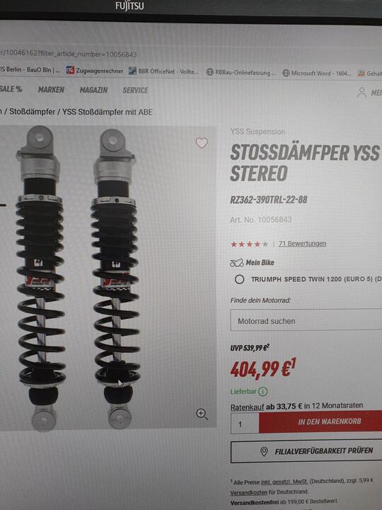

larsausbernau Posted February 8, 2024 Posted February 8, 2024 Gerade bei Tante Louis gesehen... 1 Quote

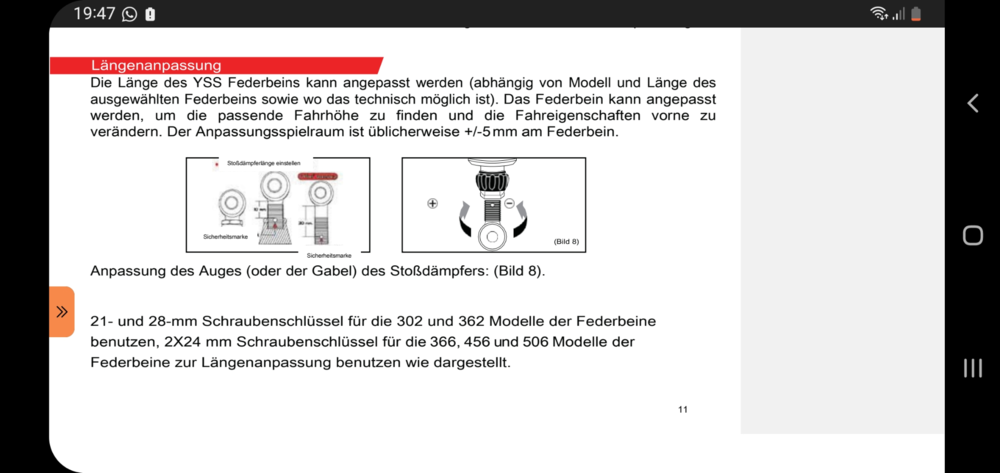

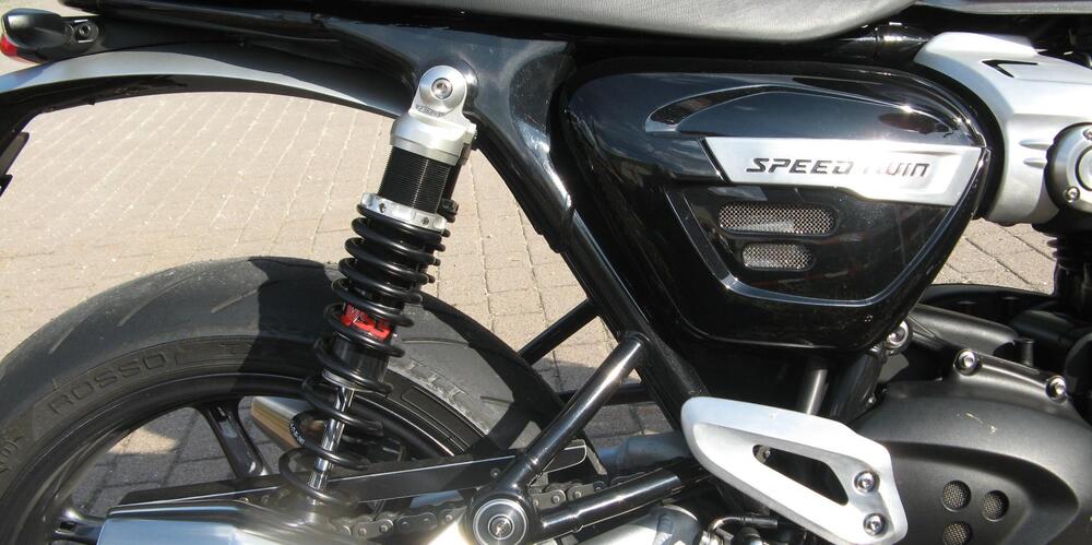

Silver Rider Posted February 8, 2024 Posted February 8, 2024 Servus Lars. Der Preis ist heiß gegenüber dem Raisch (566 Euro) Deine vom Louis haben eine Länge von 390mm laut Artikelbezeichnung. Aber laut Bild keine Längenverstellung so wie die RZ 362 390 TRL 20-X vom Raisch. Wenn das so ist, kommt deine Speedy halt hinten um 6 mm höher als die 384 mm der Serie . Das dürfte dann aber auch kein Problem sein. Und wenn doch, kannst du bei der höheren Federrate als die Serie hat, bedenkenlos mehr Negativfederweg einstellen - also die Vorspannung vermindern und du kommst dann im dynamischen Betrieb von der Geometrie her, hinten wieder auf das perfekte Höhenniveau der Serie. Grüße gerhard 1 Quote
larsausbernau Posted February 8, 2024 Posted February 8, 2024 (edited) In der Beschreibung des Federbeins (bei Louis herunterladbar) ist von einer Höhenjustierung +/- 5 mm die Rede- abgebildet. RZ362-390TRL-22-88 Edited February 10, 2024 by larsausbernau Quote
Silver Rider Posted February 8, 2024 Posted February 8, 2024 Na dann umso besser und der Preis wird dadurch noch heißer 1 Quote
Gummikuhfan Posted February 11, 2024 Posted February 11, 2024 Am 8.2.2024 um 19:41 schrieb larsausbernau: In der Beschreibung des Federbeins (bei Louis herunterladbar) ist von einer Höhenjustierung +/- 5 mm die Rede- abgebildet. RZ362-390TRL-22-88 Hauptsache, deine Maschine ist in der ABE aufgelistet! Quote
Silver Rider Posted February 12, 2024 Posted February 12, 2024 (edited) vor 17 Stunden schrieb Gummikuhfan: Hauptsache, deine Maschine ist in der ABE aufgelistet! Das hat den TÜV vor gut zwei Jahren und eine andere TÜV Prüfstelle vor einigen Monaten überhaupt nicht interessiert. Den hat jedesmal nur die eingelaserte KBA Nr. am Federbein interessiert. ..... und alles war gut Grüße gerhard In meiner ABE steht die Speed Twin neben vielen Triumph's und vielen hundert anderen Maschinen übrigens nicht drinnen. Obwohl mein YSS mit seiner Typbezeichnung darin genau aufgeführt ist. Was weiß denn ich, vielleicht kommt YSS mit der Modellflut nicht mehr hinterher und machen nur alle paar Jahre mal eine neue Auflage der ABE und nicht extra für jedes neue Motorrad eine neue Auflage. Diese Federbeine vom größten Federbein Hersteller der Welt sind übrigens sehr verbreitet bei Speed Twinns . Ich kenne viele aus der Szene die diese Ausführung der RZ 362 390 TRL ... Serie in ihren Twinns von 019 bis 023 fahren. Noch keiner berichtete von Problemen beim TÜV oder Pozilei. Oder bin ich vielleicht doch der Einzige dessen Speedy nicht in der ABE aufgeführt ist weil noch von 2019. Falls ja bei letzterem , ist mir das auch wurscht, denn siehe Oben. Edit ... Edited February 12, 2024 by Silver Rider 1 Quote

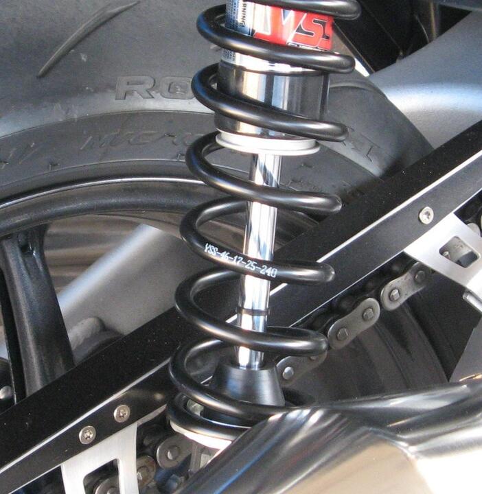

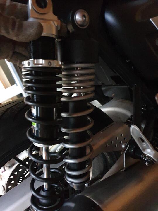

Silver Rider Posted February 18, 2024 Posted February 18, 2024 Ups ....ich sehe gerade, wenn ich dein Bild groß mache, du hast eine andere Federrate als ich sie an meinen vom Raisch habe. Wenn ich das richtig deute ist deine Rate etwas weniger . Was aber durchaus vom Vorteil sein kann. Denn ich musste meine Vorspannung ganz schön öffnen um einen guten Komfort zu haben. Bei dir steht ....46-13-18-240 Und meines Wissens bezeichnet die Zahl 13 -18 die federrate. 1 Quote
larsausbernau Posted February 18, 2024 Posted February 18, 2024 vor 41 Minuten schrieb Silver Rider: Ups ....ich sehe gerade, wenn ich dein Bild groß mache, du hast eine andere Federrate als ich sie an meinen vom Raisch habe. Wenn ich das richtig deute ist deine Rate etwas weniger . Was aber durchaus vom Vorteil sein kann. Denn ich musste meine Vorspannung ganz schön öffnen um einen guten Komfort zu haben. Bei dir steht ....46-13-18-240 Und meines Wissens bezeichnet die Zahl 13 -18 die federrate. Ich werde ausgiebig probieren Quote
larsausbernau Posted February 19, 2024 Posted February 19, 2024 Lieber Gerhard, ein wenig stehe ich noch auf dem Schlauch...Eine größere Federrate (17-25 zu 13-18) bedeutet eine härtere Feder? Raisch wirbt ja damit, dass er die zu harten Federn von YSS gegen "passende" entsprechend dem FahrerInnengewicht austauscht. Was ich zumindestens betreffen einer Möglichkeit des Soziusbetriebes etwas fragwürdig finde. VG Lars Quote
