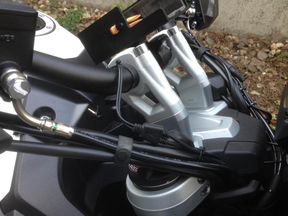

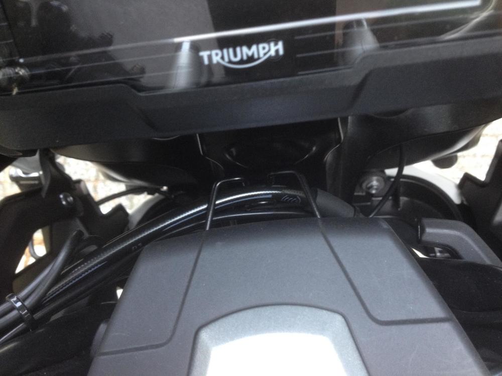

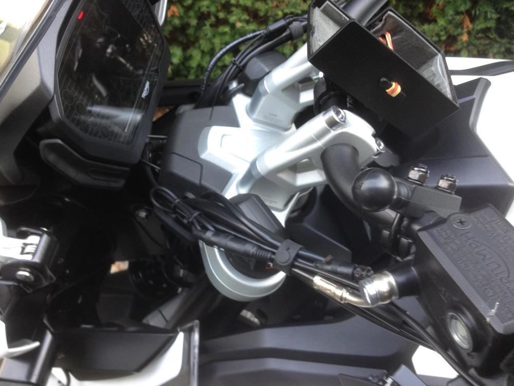

Ich habe nun die Lenker Erhöhung/Verlegung von Voigt-MT eingebaut und gestern mal die erste (wenn auch recht kurze) Probefahrt gemacht. Die Sitzposition ist für mich (1,90m) entspannter, da ich nun komplett aufrecht sitzen und die Arme trotzdem ein wenig gebeugt haben kann.
Trotz der Erhöhung um 3 cm und der Verlegung hin zum Fahrer von 2 cm passen die Kabel und Schläuche. Die Kupplungsleitung, wo ich eigentlich die größten Zweifel hatte, hat sich in der Halterung vorne nur um 1cm verschoben. Es ist also auf der rechten Seite (am Steuerkopflager) noch genug Leitung übrig um den Lenker frei zu bewegen.
Hier mal ein paar Bilder.
Links.thumb.jpg.d36903172759a72138369a09e963416d.jpg     Rechts.thumb.jpg.5922984f4d572a423ae8fe153ca52e5c.jpg

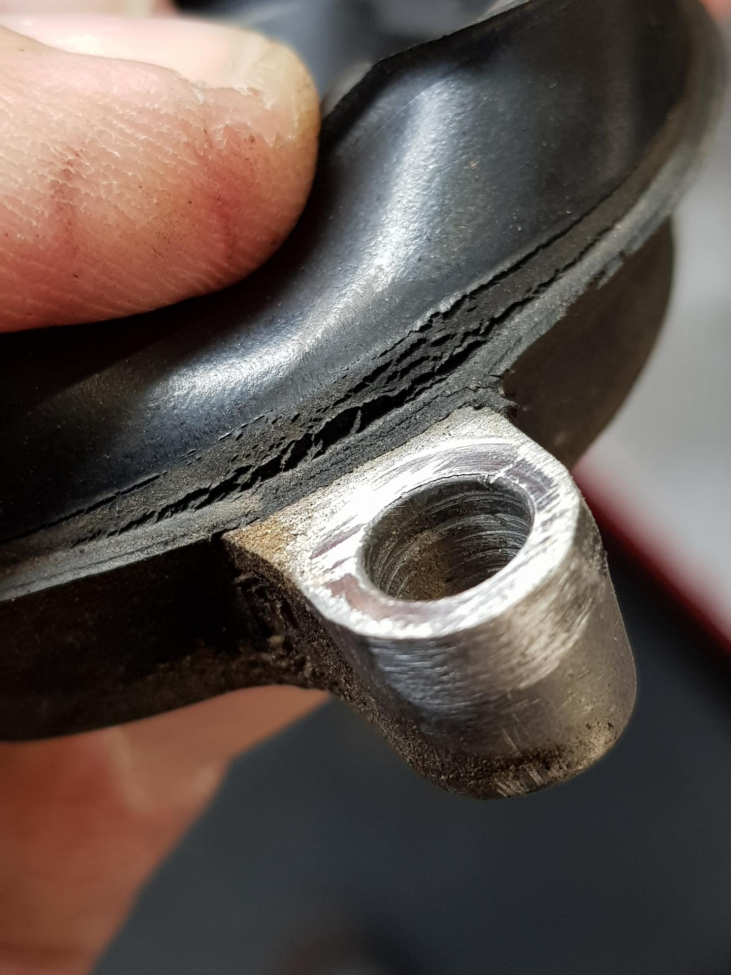

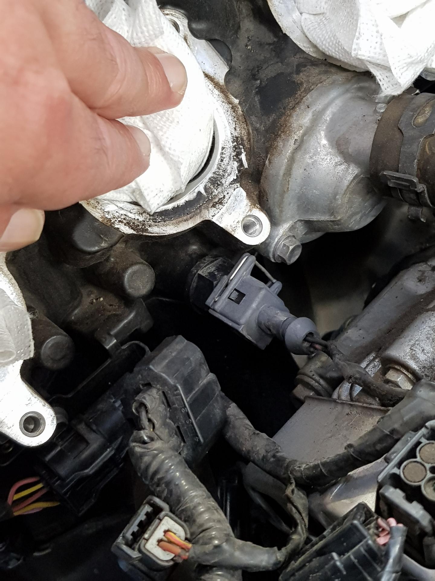

Ich mache gerade an meiner 2016'er mit knapp 43tkm die große Wartung und meine Ansaugstutzen sehen sogar noch schlimmer aus, dazu teils innen richtig aufgequollen und vom Träger abgelöst.
Also Baustop und die erstmal nachbestellt.
Zwei Auslassventile sind minimal zu eng, insgesamt stelle ich 6 Ventile nach und bin dann bei allen sauber in der Mitte.
Dazu passten auch die Steuerzeiten der Einlaßnocke nicht, die lief locker 3-4° nach, Auslass passte perfekt.
Kühlmittel ist auch völlig fertig mit der Welt.

Hier mal einer der Stutzen, fast völlig durch...

Und so sieht eine Explorer aus, wenn die große Wartung gemacht wird:

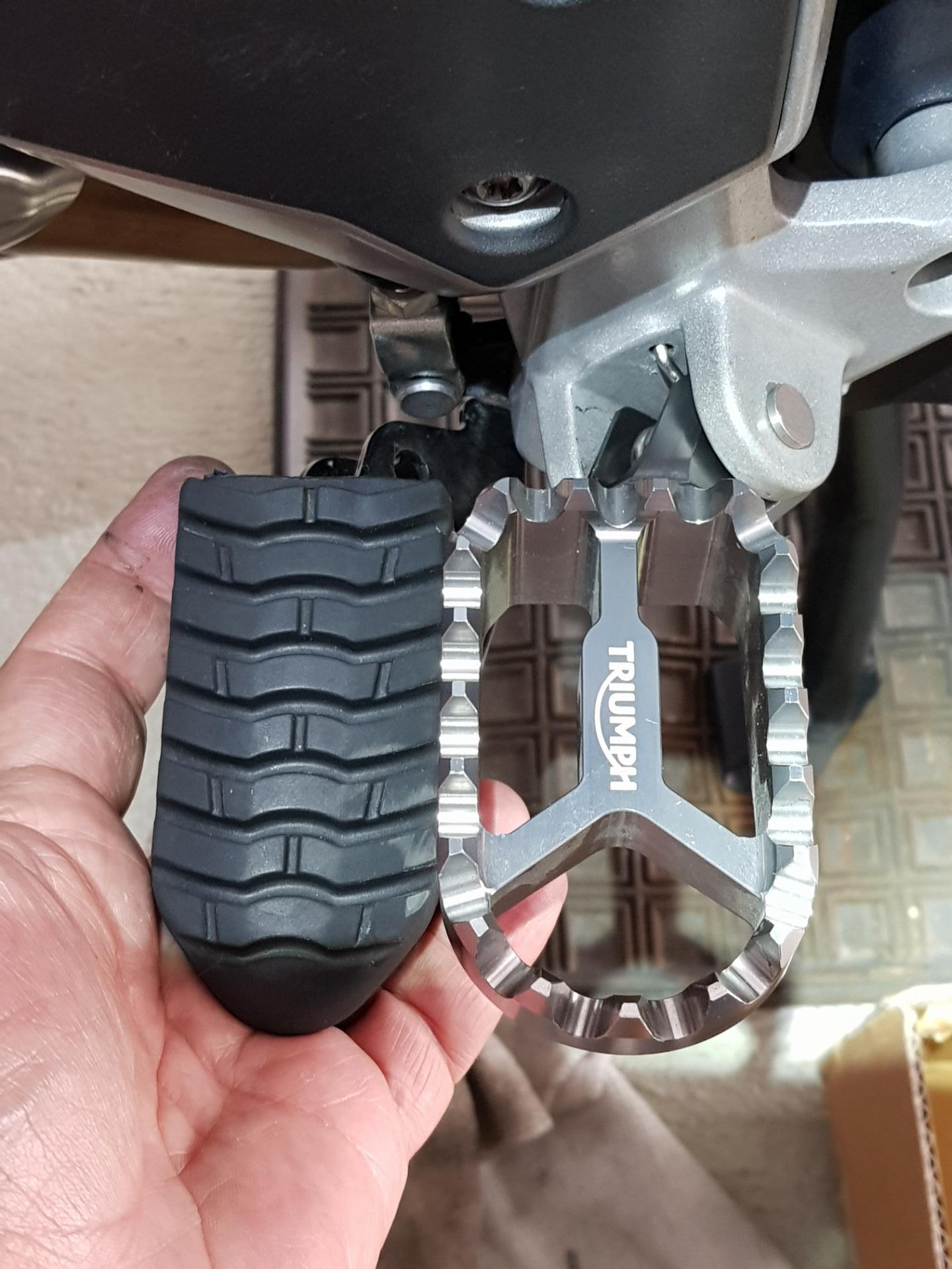

Last not least habe ich die Komfortgummis und Fußrasten gegen die Triumph CNC Fußrasten ausgetauscht. Optisch ansprechend bieten sie ein angenehmeres Gefühl - egal ob sitzend oder stehend (wenngleich die Abmessungen nur geringfügig unterschiedlich sind). Auch hier wird wohl erst die längere Benutzung zeigen, ob sie ihr Geld wert sind oder nicht.

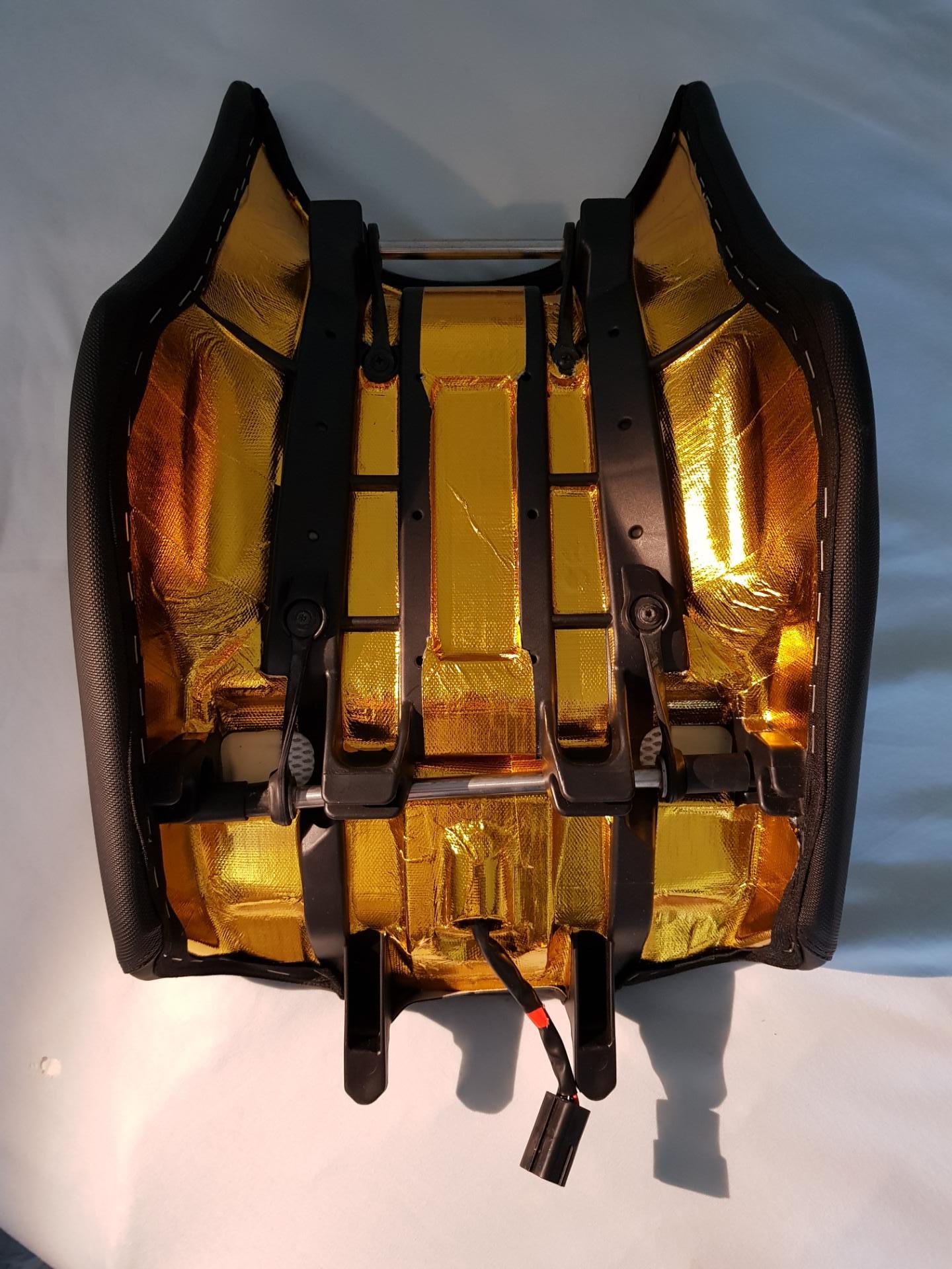

Die Hitzeschutzfolie hat es gebracht, die Hitze ist nun nicht mehr soooo präsent in Verbindung mit der Sitzhöhenverstellung "vorne hoch, hinten niedrig".
Die breiten CNC Fußrasten waren auf langen Strecken ebenfalls eine Offenbarung und haben den Langstreckenkomfort erhöht

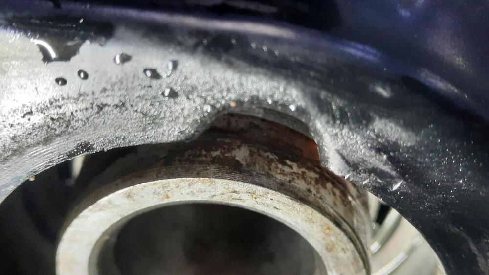

Und wieder gibt´s news von meinem TEX - im April diesen Jahres wurde vom TÜV das vordere Radlager beanstandet (angeblich gäbe es da ein Geräusch). Also ab zum FTH die den Tausch vorgenommen, mir aber auch vorgeführt haben, dass das Radlager durchaus noch nicht am Ende war (wohl aber natürlich gebraucht, nach mehr als 50.000 KM). Echt guter Start in die Saison dachte ich, aber es sollte noch dicker kommen.
Nach diversen Reisen (Italien, Kroatien) hatte ich das Jahresservice geplant. Allerdings hat mein TEX beschlossen nach meiner Rückkehr von Kroatien vor dem nächsten Kurztrip an der Hinterhand öl zu verlieren - sichtlich aus dem Endantrieb. Also wieder ab zum FTH und weil sowieso Jahresservice angestanden wäre, habe ich das 64.000 KM Service (Ventile) gleich vorgezogen. Dabei haben wir dann auch gleich noch die Steuerkette und Gleitschienen getauscht, einfach weil der Motor eh schon offen war und bei meinem Reiseverhalten die sicher dann fällig geworden wäre, wenn ich irgendwo im Ausland bin.
Während das Service normal (normaler Verschleiß, relativ normale Kosten) verlief, zeigte die Hinterhand, dass die Dichtung bei der Hinterachse undicht geworden war und getauscht werden musste. Der Hintergrund war Rostbildung auf der Achse die dazu führte, dass die Dichtung abhob und so Öl aus dem Endantrieb austreten und sich gleichmäßig über die Flanke des Hinterreifens verteilen konnte. Etwas Schleifarbeit, eine neue Dichtung, eine Abdeckkappe (die silberne außen) und etwas Endantriebsöl sowie schlanke 300 EUR später ist das Problem (hoffentlich) nachhaltig behoben. Wäre es der Endantrieb gewesen, hätte mich dieses kleine Leck unfassbare 1.500 EUR (nur der Endantriebsteil nach der Gummimuffe!) zzgl. Öl, Kleinteile und Arbeitszeit gekostet :o
Als Leihfahrzeug hatte ich knapp 3 Wochen einen neuen Tiger RP 1200 weil die Steuerkette für meinen TEX nicht lieferbar war. Die RP war eine interessante Erfahrung, gutes Motorrad mit vielen interessanten Features und Neuerungen. Aber es hat sich bei mir nicht das "haben wollen"-Gefühl eingestellt und letztlich war ich froh, als ich auf meinem TEX wieder heim düsen konnte.

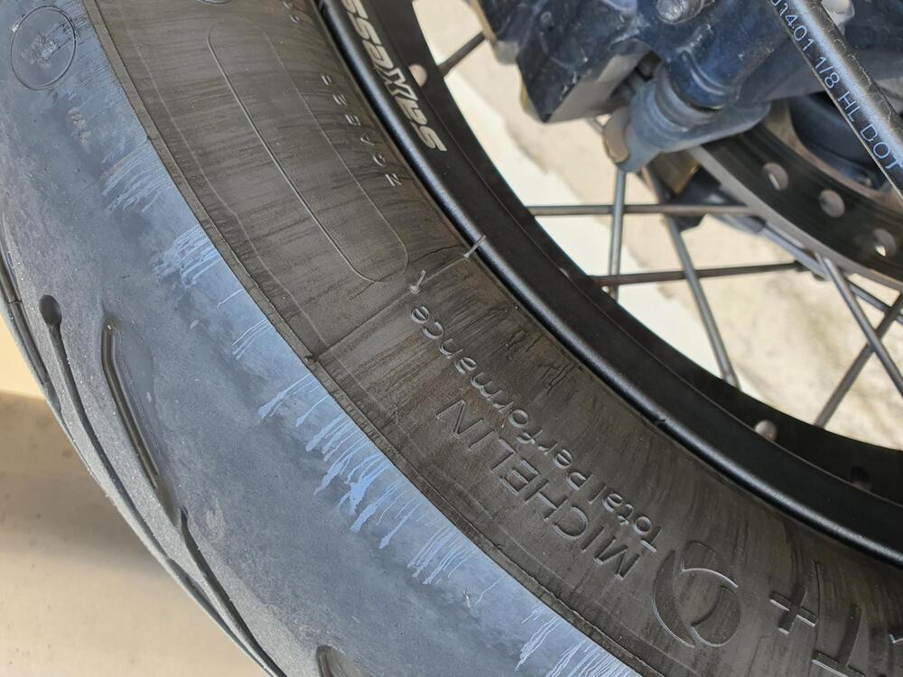

Geworden sind es 25.029 KM unter den gestrengen Augen des TÜV Prüfers hätte der VR nicht bestanden (1.2mm an der schlechtesten Stelle, größtenteils aber über den 1.6mm) der HR mit 2,2mm an der schlechtesten Stelle wäre aber durchgegangen. Ich bin so begeistert vom Road6, dass der neue Satz schon montiert wurde, werde diesen aber nicht mehr bis ans Limit ausreizen sondern bei "bereits" 20.000 KM wechseln lassen.
