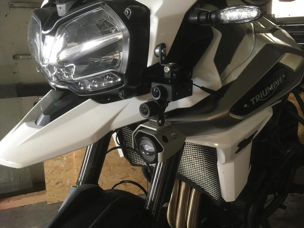

Motorrad - Dashcams
Frostie antwortete auf edthebike's Thema in Zusatzelektronik (GPS, Cams, Intercoms, Handy)
Ich habe schon seit langem eine Dashcam mit zwei Kameras (vorne und hinten) am Mopped. Der Rekorder ist unter der Sitzbank und hängt direkt am Bordnetz. Erst die Innovv K2 und aktuell die Innovv K3. Und als Reviewer für Innovv habe ich auch die K5 und die aktuelle Helm Kamera H5 hier liegen. Bei Fragen zu den diversen Kameras von Innovv kann ich also gut Rede und Antwort stehen. Und nein....ich bin kein Fanboy und sagen auch, was an deren Kameras nicht so dolle ist. Ich kann auch Beispiel Videos bereit stellen. Auf Youtube kommt die Qualität leider nie so rüber wie in Wirklichkeit, da Youtube teilweise extrem komprimiert. Kennzeichen lesen geht sowohl mit der K2 bzw der aktuellen K3. Klar geht das bei der K5 aufgrund der 4K etwas besser bzw. auf größere Distanz, aber Wunder darf man da von den 4K auch nicht erwarten. Hauptsächlicher Knackpunkt sind immer die FPS. Bei 30 FPS kommt es immer mal wieder dazu, daß Kennzeichen verwaschen aufgezeichnet werden. Da hilft dann auch kein 4K. Selbst mit 60 FPS (was die K5 ja auch kann, dann aber in 2K) kommt das hin und wieder mal vor. Zwar seltener, aber passiert. Die K5 hat dafür den Nachteil, daß sie recht klobig und der Zugriff auf die SD Karte etwas fummelig ist. Sie hat zwar (wie alle Innovvs) WLAN, aber das ist nicht besonders schnell. Reicht um einen Clip zu kopieren, aber wer eine ganze Paßstrecke runterladen will, der muß die SD Karte rausnehmen. Oder viel Geduld haben. Meines Wissens nach haben eigentlich alle Dashcams eine Löschroutine. Heißt meistens Loop Recording und meint, daß die älteste Aufnahme überschrieben wird, wenn die Karte voll ist. Funktioniert bei den Kameras von Innovv problemlos. Bei mehreren Moppeds ist eine fest eingebaute Dashcam natürlich ein nicht unerheblicher Kostenfaktor. Bei Akku betriebenen Kameras ala GoPro besteht dann aber halt das Problem der Akku Laufzeit. Ergo braucht man mehrere Akkus (auch nicht günstig) oder muß sich selber ne Stromversorgung basteln, die dann ggf. nicht wasserfest ist. Das war damals der Hauptgrund, warum ich eine fest eingebaute Kamera gekauft habe. -

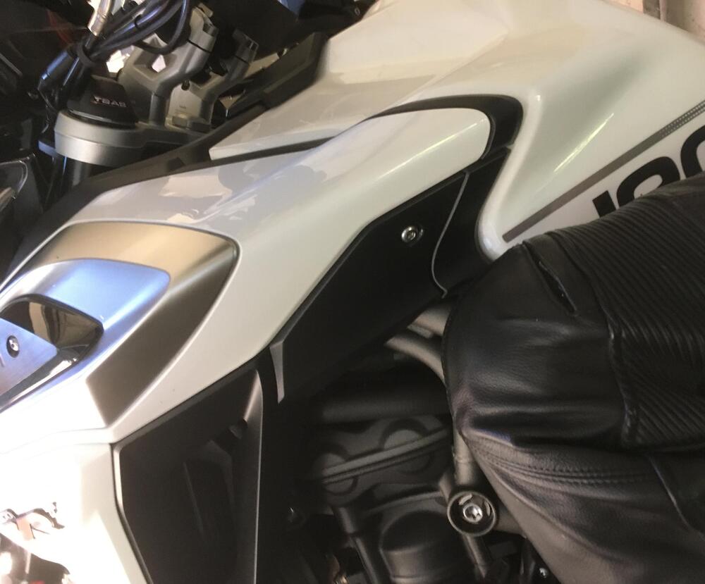

Tiger 1200 Alpine Sturzbügel oben und unten nötig?
Frostie antwortete auf philippg's Thema in Technik Tiger Serie mit 1215 ccm (ab Bj.2012)
Ist sicherlich immer anhängig vom Körperbau (lange Bein, kurze Beine) und der individuellen Sitzposition. Wenn ich mir angucke wo meine Knie sind, wenn ich drauf sitze.... ...dann könnte das eng werden. -
Mahlzeit, vor der Frage stehe ich auch schon seit einiger Zeit. Ich überlege auch mir Sturzbügel zu montieren und bin "nur" 1,92. Aber wenn ich mir die diversen Bilder der montierten Sturzbügel anschauen (z.B. oben das von Philipp) und dieses dann mal mit einer Aufnahme meiner Knie am Mopped vergleiche, dann wird das wohl eng. Da bleibt wohl, nur die Sturzbügel zu bestellen und probeweise dran zu halten. Wenn es passt, dann gut. Wenn nicht, dann zurück schicken. -
