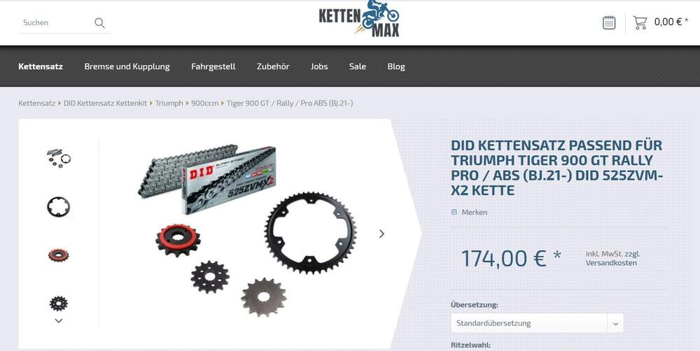

fredis-garage Posted July 7, 2022 Posted July 7, 2022 Da eine meiner Tiger 900 GT pro in nächster Zeit die 35.000 km knacken wird, habe ich mich auf die Suche nach einem alternativen Kettensatz gemacht, den ich mir auf Lager legen will. Bei Louis bin ich fündig geworden (AFAM 525- ca. 173 mit Lieferzeit bis 3 Wochen). Bei den sonst üblichen Verdächtigen gab es zwar teilweise Ritzel und Kettenrad- aber keine kompletten Sätze. Nur so zur Info fred Quote
TDM-Fan Posted July 7, 2022 Posted July 7, 2022 Kettenmax da kauf ich immer, leider (noch) kein Kit verfügbar. Man muss die Kette nach Länge und Qualität getrennt aussuchen und dann selbst vernieten. Ist eine Endloskette bei der Schwinge der Tiger überhaupt möglich? Hab noch gar nicht geschaut. Bei der Tracer 900 bspw. geht das nicht. Quote
fredis-garage Posted July 7, 2022 Author Posted July 7, 2022 Motorradteile Hamburg führt keinen Kettensatz. Ich betrachte meinen Eintrag lediglich als Hinweis darauf, wo man einen Kettensatz bekommt. Andere Anbieter werden sicher noch folgen, obwohl ich mich doch darüber wundere, dass die Spezialisten wie z.B. Kettenmax oder TMA kein solches Angebot haben.... Ansonsten mag das jeder halten, wie er will. Wäre nett, wenn jemand noch andere Anbieter kennt. fred Quote

Silver Rider Posted July 8, 2022 Posted July 8, 2022 vor 22 Stunden schrieb fredis-garage: Wäre nett, wenn jemand noch andere Anbieter kennt. Alpha Technik ! https://alphatechnik.de/verschleiss/kettensaetze/ Die haben eine große Auswahl an allem was mit dem Sekundärtrieb zu tun hat. Sie fertigen falls nicht auf Lager, auch passende Alu Kettenräder in höchster Präzision nebst Zähnezahl auf Wunsch selbst an. Ich kaufe schon immer nur von diesem Anbieter der in vollen Umfang den früheren Ketten Schöller oder wars Schüller übernommen hat. Billig ist aber wo anders. Auch gibt es bei Alpha Tech kein Alu Kettenrad um 29,90 wie zbs. die China Kracher im netzt. Ich hatte schon vier extra angefertigte Alu Kettenblätter a 70 Euro von dieser Firma für meine Triumphen . Perfekt, sie stehen einem Stahlblatt in der Haltbarkeit in Nichts nach. Auch gibt es im harten Betrieb dieser Alu Blätter keine Späne, so wie bei den billigen China Teilen. Ich nehme immer die ketten von Enuma mit den gelochten Innenlaschen. Sie gibt es in beliebigen Längen, Größen, Zugstärken........ und natürlich auch Farben Was nicht das schlechteste ist, weil die Außenlaschen dadurch wiederstandsfähiger gegen Flugrost sind Letzteres geht gerade im Winter bei blanken ketten oft ruckzuck Grüße gerhard Quote
fredis-garage Posted July 8, 2022 Author Posted July 8, 2022 Danke für den Tip. Ich ziehe das in Betracht, wenn mir der angebotene Kettensatz bei Louis nicht gefällt. fred Quote

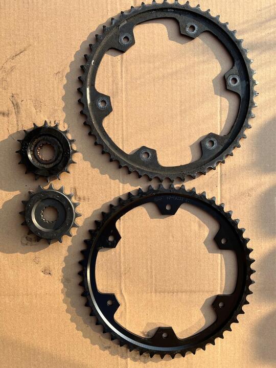

Udelix Posted September 21, 2024 Posted September 21, 2024 (edited) Moin, nach 30tkm (mit Kettenöler) habe ich nun doch den Kettensatz ausgetauscht, diesmal bevor ich es beim Fahren gemerkt habe... bestellt bei Kettenmax.de für € 174,00 hier die Anzugsmomente für Ritzel 85 Nm für Kettenrad 33 Nm für Hinterrad 110 Nm Liebe Grüße Udo www.Motorrad-Tag.de Edited September 21, 2024 by Udelix Quote
Silver Rider Posted September 21, 2024 Posted September 21, 2024 vor 2 Stunden schrieb Udelix: für Ritzel 85 Nm Bist du dir da sicher ? Normalerweise ist die Mutter vom Ritzel zu öffnen immer ein ganz schöner Kraftakt mit schweren Werkzeug weil so um die 170 Nm Quote

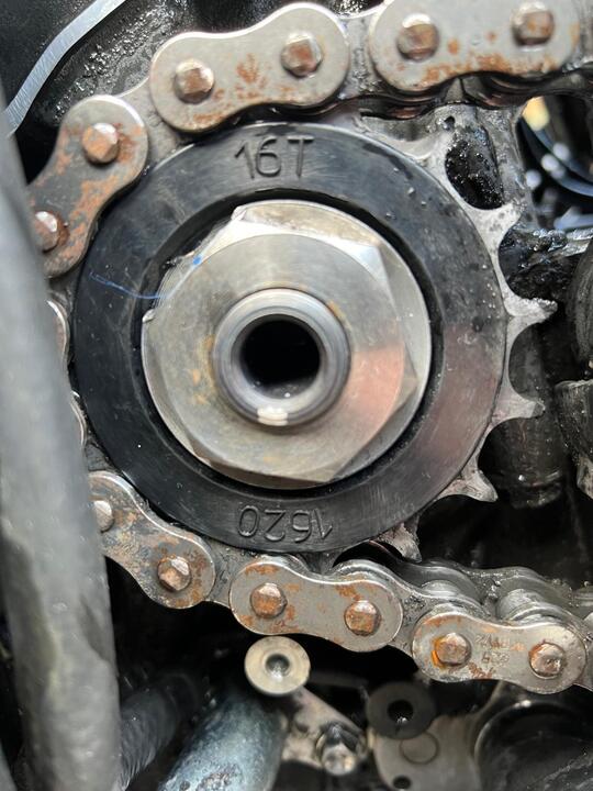

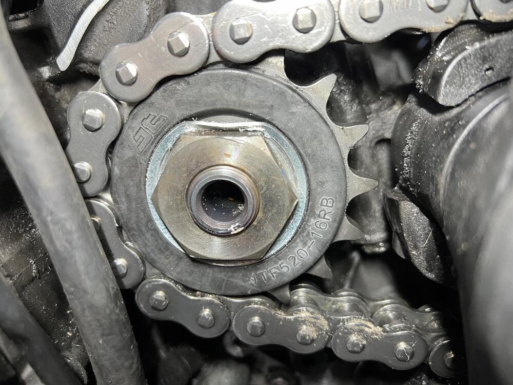

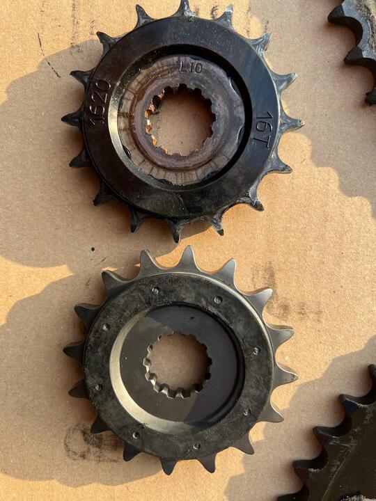

kleener Posted September 22, 2024 Posted September 22, 2024 Die 85Nm stimmen bei den 900'er Triple. Bei den Twins sind es glaube 180Nm, warum auch immer. Aber das Sicherungsblech sollte man schon richtig umlegen, nicht so halbherzig wie im Bild. Und das neue Ritzel scheint laut Beschriftung ein 520'er zu sein, funktioniert schon, aber optimal und langlebiger wäre ein breiteres 525'er. Quote
Gummikuhfan Posted September 22, 2024 Posted September 22, 2024 Hallo Udo, das alte Ritzel sieht aber heftig aus. Hätte man zwischendurch vielleicht mal erneuern sollen. Quote
Credo Posted September 22, 2024 Posted September 22, 2024 vor 11 Stunden schrieb Gummikuhfan: Hallo Udo, das alte Ritzel sieht aber heftig aus. Hätte man zwischendurch vielleicht mal erneuern sollen. Ich sehe es als perfekt heruntergefahren, warum zu früh Geld ausgeben 😉 1 Quote
Gummikuhfan Posted September 22, 2024 Posted September 22, 2024 vor 2 Minuten schrieb Credo: Ich sehe es als perfekt heruntergefahren, warum zu früh Geld ausgeben 😉 Na ja, so kann man es natürlich auch sehen. Für 20€ für ein neues Ritzel hätte die Kette es vielleicht auch noch 10.000km mehr gemacht. Quote
