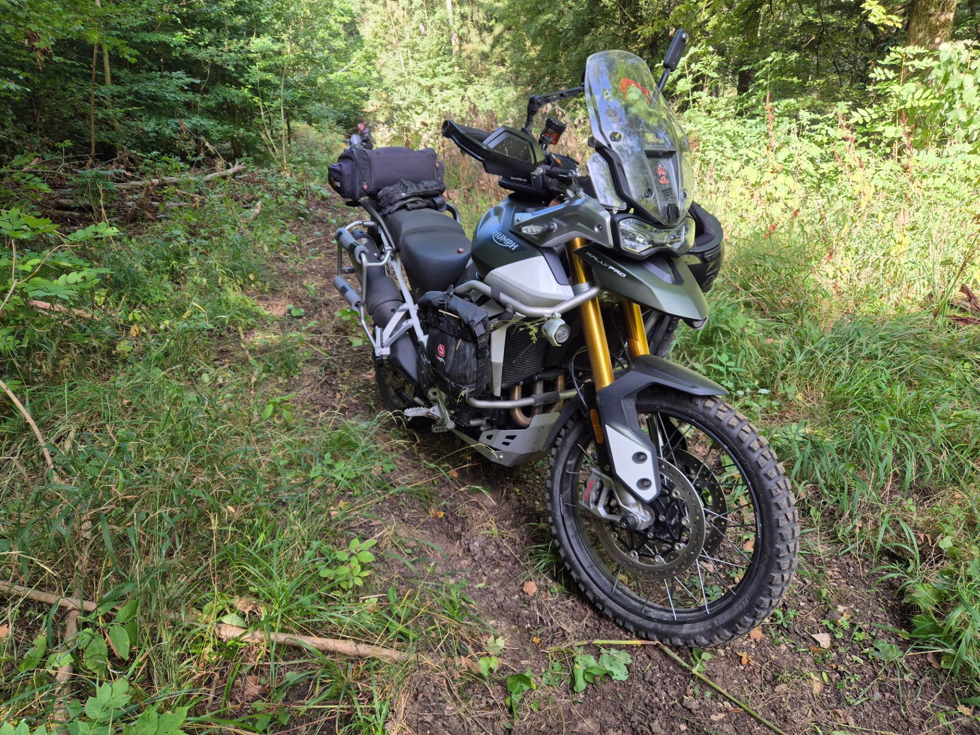

TigerWetterau Posted May 6, 2023 Posted May 6, 2023 Hallo zusammen, habe jetzt ca. 5.000 km mit dem AX 41 hinter mir auf der Rally Pro, davon 90% onroad, ca. 2.000 km auf Sardinien mit sehr rauhem, griffigen Asphalt). Positiv: - auf der Straße (für meinen zügigen Fahrstil) keine wirklichen Einschränkungen (gutes Feedback in Kurven, sehr stabil beim Bremsen, auch gut nässetauglich) - Geländeperformance ganz große Klasse (auch bei grobem Schotter, im Matsch und auf feuchter Wiese) Negativ: - Hinterreifen baut viel schneller ab als Vorderreifen; bin jetzt hinten bei 2 mm Restprofil (also praktisch durch ?) und vorne bei 4 mm - jetzt zum Ende heult er immer lauter (ab 50 km/h) Fazit: bin gut zufrieden (4/5) und bei mir kommt er wieder drauf. 1 Quote
TomyB Posted December 27, 2025 Posted December 27, 2025 Moin Ich habe den AX41 in diesem Jahr 6000km gefahren und bin begeistert. Wir haben in diesem Jahr den TCT, TET Luxenburg, Kolonnenweg und noch ein paar andere Passagen gefahren. Mein Fazit auf der Strasse nach einer kleinen Eingewöhnungszeit. Der Reifen hat keine Einschrängungen (keine Regenfahrt), wenn man den Luftdruck anpasst. Ich fahre sonst auf der Strasse den Pirelli STR. Offroad im Matsch und auf Steinigen Untergrund hat mir der Reifen immer eine gute Rückmeldung gegeben. Die Laufleistung hat mich überrscht, weil ich es auf der Strasse gern mal krachen lasse. Ich werde den AX41 wieder aufziehen! Quote
