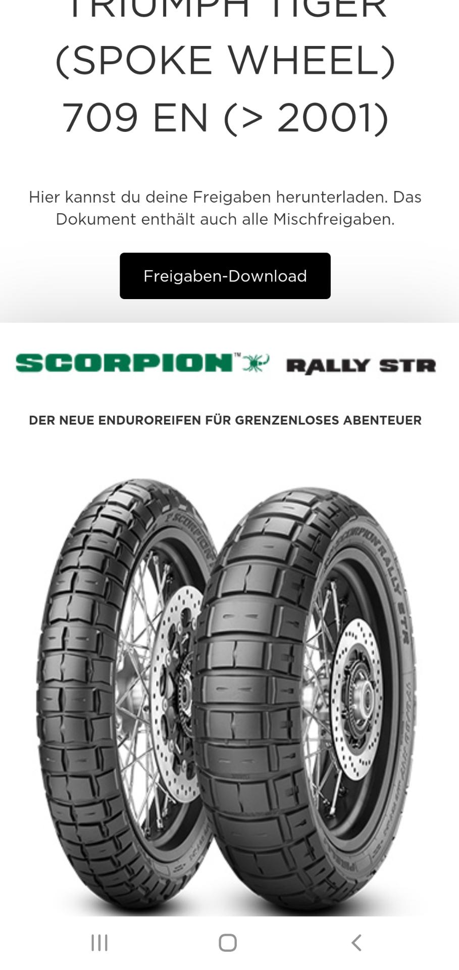

Subbi Posted December 27, 2020 Author Posted December 27, 2020 Danke Euch für die Antworten! @CrazymoppedDer TKC 70 ist tatsächlich für mich nah an dem, was ich mir wünsche. Beim Suchen in der Zwischenzeit ist für mich noch der Pirelli Scorpion Rallye STR aufgetaucht, der auch einen sehr guten Eindruck macht. Bisher hatte ich Tourance Next, ich möchte ein bisschen grober unterwegs sein. @Thomas1965, die EG-Typgenehmigung aus dem Heidenau-Schreiben ist dieselbe, mein Fahrzeugschein zitiert nur die Reifengrößen und weist auf die Reifenbindung laut Betriebserlaubnis hin, die hab ich noch nicht rausgesucht. Aber ich würde auch dem Schreiben erstmal glauben. Was die Info zur Reifenumrüstung angeht, hast du offensichtlich Recht, allerdings scheint es immer noch eine Reifenbindung durch die Hintertür zu geben: https://www.adac.de/-/media/pdf/motorrad/reifenfreigaben-motorraeder.pdf Punkt 2.2 -> Kurzfassung: legal, aber wenn was passiert, dann gibt es massive Probleme in Bezug auf die Haftung. Ich suche nochmal ein bisschen weiter, weiteren Input nehme ich gern Im Moment schwanke ich wie gesagt zwischen dem TKC70 und dem Scorpion Rallye STR, evtl. passt auch der Metzeler Karoo Street ins Schema, den muss ich nochmal genauer anschauen, die haben zumindest auch alle eine Herstellerempfehlung. Verrückt, diese Vorschriftenlage, vor allem, wenn die das zwischendurch so schön übersichtlich und leicht verständlich ändern.... Quote

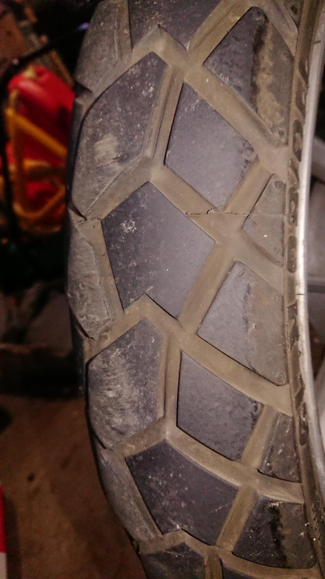

tc500 Posted December 27, 2020 Posted December 27, 2020 (edited) Ich habe immer so meine Zweifel das Reifen mit so viel Negativprofil auf so schweren Böcken wie dem Tiger gut gehen. Wenn die Gummimischung dazu auch noch weich ist, neigen die schweren Brummer über die Stollen zu arbeiten, was am Vorderrad dann kaum noch zu kontrollieren ist. Hatte den Anakee Adv. wild auf meiner 701er Husky. Da ging er gut, aber das war vergleichsweise ein Moppedchen zur Tiger. Der Reifen, mit offenem Profil, der bei mir auf der XTZ und auch dem Tiger gut funktionierte war der Metzeler Karoo 3 ... der ist aber leider auch nicht mehr legal fahrbar. Edited March 6, 2021 by tc500 Quote
Thomas1965 Posted December 27, 2020 Posted December 27, 2020 Ich hab übrigens den TKC70 aktuell seit 7000km drauf. Der ist klasse! Kann da nichts negatives von mir geben. Auf der Strasse super und im Schotter (Stella Alpina 2019) bestens. Einzig eine starke Sägezahnbildung am Vorderrad zwingt mich den Reifen langsam zu wechseln. (Das Hinterrad hätte noch 4mm drauf) Quote
Subbi Posted December 27, 2020 Author Posted December 27, 2020 (edited) vor einer Stunde schrieb tc500: Der Reifen, mit offenem Profil, der bei mir auf der XTZ und auch dem Tiger gut funktionierte war der Metzeler Karoo 3 ... der ist aber leider auch nicht mehr legal fahrbar. Die Metzeler Webseite führt den Karoo 3 aber noch für den Tiger auf... nur für mich ist das schon wieder etwas zu viel des Guten. Mir reicht hauptsächlich Straße mit gelegentlichen Ausflügen auf weniger Befestigung... Bald habt ihr mich vom TKC70 überzeugt Edit: Wobei der Pirelli in den Tests auch echt gut wegkommt. Zumindest auf der 800er Tiger, und sooo viel leichter ist die auch nicht... Edited December 27, 2020 by Subbi Quote

Tiggi Posted December 31, 2020 Posted December 31, 2020 vor 12 Stunden schrieb Subbi: was ist der Anakee CT2? Den kann ich nicht finden... Müsste der Adventure sein. Infos zum STR sind gerne gesehen! :-) Quote
