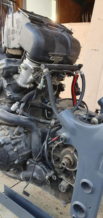

manne Posted May 30, 2024 Posted May 30, 2024 (edited) dauert anscheinend eine Weile bevor der neue Sprit möchte..?! ich denke dass durch die Versuche mit dem Altsprit die Kerzen einen weg haben könnten... mit neuem Sprit von neuen Kerzen angezündet wird der Tiger wohl wieder schnurren... Starthilfespray unter dem Lenkkopf durch die Schnorchel muss der Saft durch den Luftfilter.... weniger gut... hinten am Luftfilterkasten geht aber die Motorentlüftung rein.... den Schlauch runter hat ein ca 12-15mm Loch.. das müsste gehen.. musst eben zu zweit sein.. grüsse aus der Nachbarschaft Manne Edited May 30, 2024 by manne Quote

manne Posted May 30, 2024 Posted May 30, 2024 (edited) hier mit rot markiert die Motorentlüftung - hier nicht angeschlossen aber erkennbar - geht auf der rechten Fahrzeugseite in den Luftfilterkasten..... auf dem 2 Bild: links neben / hinter dem Kupplungszug erkennbar.. nach demontage der Tankabdeckung wohl zugänglich... der Tip von Mike - AUTOBATTERIE ist auch richtig und hilfreich - dazu braucht es aber wieder helfende Hände für Starthilfekabel... oder besser - verschraubte Leitungen.... und Vorsicht - der Rahmen ist nahe an den Batteriepolen... Edited May 30, 2024 by manne Quote
