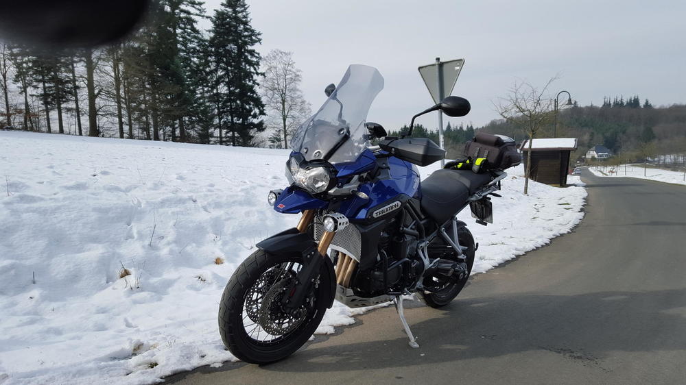

PAX Posted June 4, 2018 Posted June 4, 2018 Mittlerweile habe ich meine gebrauchte Neue fast 5000 Kilometer gefahren. Letztes verlängerte Wochenende ca. 1500 Km nach Sankt Peter Ording und zurück. Was mich stört sind die relativ starken Virbrationen am Lenker, welche die Finger einschlafen lassen, der enorme Spritverbrauch von fast sechs Liter auf 100/km. Am meisten aber das instabile Fahrwerk was bei über 160 Km/h das Motorrad ans Schlingern bringt, was ich nur von meiner alten Tenere bei Vollgas kannte. Es spielt auch keine Rolle, ob die Koffer montiert sind oder nicht. Lediglich bei maximaler Zuladung, volle Koffer und Sozia verschiebt sich alles Richtung 180 km/h. Diesen Effekt hatte ich weder bei der 1150 GS, noch bei der 1000 V-Strom. Hat jemand ähnliche Erfahrungen gesammelt und konnte Abhilfe schaffen ? Ich hatte mir einen gebrauchten Original Tankrucksack von Triumph für dieses Modell gekauft. Befestigung mit Riemen. Hat da jemand eine Anleitung, wo die Haken gesetzt werden ? Quote

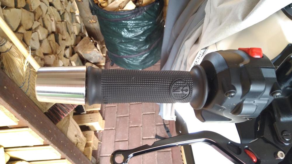

holger02 Posted August 30, 2018 Posted August 30, 2018 Kann ich von meiner nicht sagen. Habe Lenker Vibrationen von Anfang an. Der Arrow kam erst später, ist aber jetzt nach einem Jahr wieder runter. War mir definitiv zu laut geworden. Habe die Vibrationen mit selbst gedrehten Lenkerendgewichten, ca 300g das Stück ganz gut in den "Griff" ? bekommen. @merkosh, hatte das gleiche Gefühl wie du, das es mit dem leiseren Original Auspuff alles etwas entspannter ist. Hängt wahrscheinlich mit der Lautstärke des Arrow zusammen. Vielleicht entwickelt der auch andere Resonanzen im Rahmen. ? Gruß Holger Quote
alpenschleicher Posted August 30, 2018 Posted August 30, 2018 Das mit den schwereren Lenkerendgewichten ist natürlich mal eine sehr gute Idee. Minimieren die auch die elendigen Vibrationen in den Spiegeln etwas ? Auf den Bahn ist es teilweise schon recht abenteuerlich, wenn man nur verschwommene Sicht nach hinten hat. @holger02: Passen denn die Gewichte noch zwischen Armatur und Handschützern ? Kannst Du mal ein Bild einstellen ? Gruss Alpenschleicher Quote
holger02 Posted August 30, 2018 Posted August 30, 2018 vor 24 Minuten schrieb alpenschleicher: Das mit den schwereren Lenkerendgewichten ist natürlich mal eine sehr gute Idee. Minimieren die auch die elendigen Vibrationen in den Spiegeln etwas ? Auf den Bahn ist es teilweise schon recht abenteuerlich, wenn man nur verschwommene Sicht nach hinten hat. @holger02: Passen denn die Gewichte noch zwischen Armatur und Handschützern ? Kannst Du mal ein Bild einstellen ? Gruss Alpenschleicher Hallo Alpenschleicher, auf die Spiegel hat das leider keine Auswirkungen. Da ist nach wie vor nicht viel zu sehen. Ich hatte erst leichtere Endgewichte von Tante L..... probiert, da war schon ein Trend zu erkennen. Habe aber keine schwereren gefunden und waren auch vom Durchmesser zu klein, hat sich nicht schön greifen lassen. Habe mir dann die jetzigen aus Edelstahl und genau nach Wunsch drehen lassen. Sind knapp 5 cm lang und nach außen leicht konisch. Mir kommt das beim Fahren sehr gelegen, da ich gerne weit außen greife und dadurch eine zusätzliche Lenkerverbreiterung habe. Die Handschützer passen mit den Original Haltern nicht mehr. Hatte die Cobra von sw-motech. Das wird bei denen von Triumph nicht anders sein. Sicherlich lässt sich da mit etwas basteln auch eine Lösung finden. Ich habe sie bisher nicht vermisst. Gruß Holger Quote

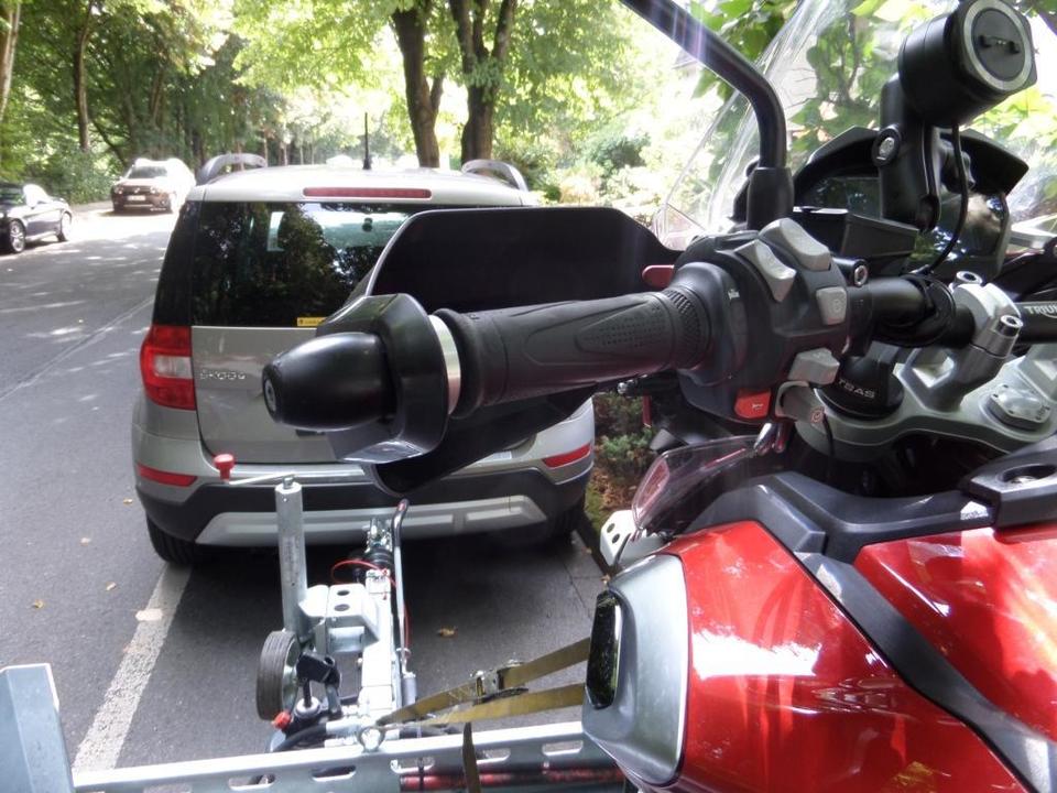

fredis-garage Posted August 30, 2018 Posted August 30, 2018 Meine Tiger XRt, Bj. 2018, ist noch mit den Original- Handprotektoren ausgerüstet. Die außen im Lenker liegenden Endkappen habe ich entfernt und mit handelsüblichen Endgewichten versehen. Das hat den charmanten Vorteil, dass bei einem Umfaller die Gewichte vor den Spiegeln Kontakt mit der Straße bekommen und diese schützen- auch der Kupplungs- oder Bremshebel brechen so -wenn überhaupt- nur an der Soll-Bruchstelle. So kann man die Hebel weiter betätigen. Probleme mit dem Gasgriff gibt es auch nicht. Ich mußte das leider ungewollt ausprobieren, als die Maschine nach links im Stand kippte. Vibrationen sind zumindest bei meiner Tiger aber auch vorher nicht aufgetreten. fredis-garage Quote

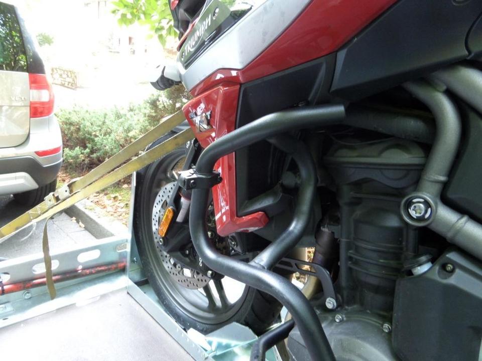

fredis-garage Posted August 31, 2018 Posted August 31, 2018 Meine Lösung für die Lenkerendgewichte, die hier eher als Schadenverhinderer denn als Vibrationskiller gedacht sind. Eine andere Lösung wären Handprotektoren mit starken innen liegenden Bügeln von SW-Motec, die sich an meinen bisherigen Explorern bewährt haben. Die Kombination von Sturzbügeln und den Lenkerendgewichten bewirkt den weitgehenden Schutz von Tank und Spiegeln. Es blieben bei einem Umfaller nach links Kratzer an den Bügeln und dem Endgewicht. Vibrationen gleich null-wie schon vorher. Der hier zu sehende Sturzbügel ist nicht ohne leichte Änderungen für die Tiger verwendbar. Er wird demnächst noch weiter verbessert- mein Wintervergnügen. Näheres in meinem Blog....wers mag. fredis-garage Quote
