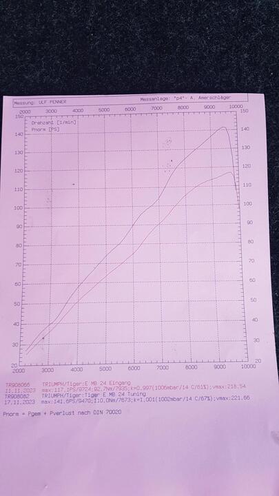

Rooky Posted December 1, 2012 Share Posted December 1, 2012 Hallo Freunde des gepflegten Tuning`s, mein Kollege Ulf und meine Wenigkeit hatten heute mal wieder ein wenig Zeit um meine Tiger weiter zu Optimieren. Da wir leider noch keine Serienmäßige Tiger als Vergleich auf dem Prüfstand hatten, haben wir eine Serien Speed Triple als Referenz genommen. Wir haben die Airbox verändert und andere Nockenwellen eingebaut. Die Abstimmung erfolgte Drehmoment Orientiert. Morgen werden wir noch andere Einstellungen probieren und wieder berichten. Ich habe nen neuen Fred aufgemacht, da Ulf sich hier auch noch äußern wird. Gruß, Michael Quote Link to comment Share on other sites More sharing options...
Penner Posted December 1, 2012 Share Posted December 1, 2012 (edited) Moin auch Michael hat das Wesentliche schon gesagt. Die Abstimmung haben wir übrigens mit einem BOS-Topf gemacht. Morgen testen wir nochmal ein paar andere Einstellungen der Steuerzeiten und dann sollte es erstmal reichen. Das Schwierigste am Tuning ist ja das Aufhören. Grüße Ulf Edit Bevor ich es vergesse Falls jemand mit einer serienmäßigen Tiger in der Nähe von Bremen wohnt und damit bei dem Schietwetter vorbeikommen würde... Es gibt einen Kakao und eine Leistungsmessung für lau. Edited December 1, 2012 by Penner Quote Link to comment Share on other sites More sharing options...
Paolo61 Posted December 1, 2012 Share Posted December 1, 2012 Hallo Ulf und Michael Ich habe schon über ein anderes Forum von euch gehört und die Berichte genau verfolgt, wenn das stimmt was das Diagramm zeigt ist das eine super Arbeit. Ich würde Euch gerne mal Kontaktieren um vielleicht in einem persönlichem Gespräch alles weitere abzusprechen. Zeitlich sieht es so aus das Ich in der 50 Woche in nähe von Bremen bin und auf einen Sprung mal rein kommen kann, also sendet mir einfach mal Eure Kontakdaten als Nachricht Gruß Michael Quote Link to comment Share on other sites More sharing options...
Penner Posted December 1, 2012 Share Posted December 1, 2012 Ich trau auch keinem Diagramm, das ich nicht selbst gefälscht habe http://www.tuning-fibel.de/kolumne/pruefstand.php Grüße Ulf Quote Link to comment Share on other sites More sharing options...
Rooky Posted December 1, 2012 Author Share Posted December 1, 2012 Hallo Ulf und Michael Ich habe schon über ein anderes Forum von euch gehört und die Berichte genau verfolgt, wenn das stimmt was das Diagramm zeigt ist das eine super Arbeit. Ich würde Euch gerne mal Kontaktieren um vielleicht in einem persönlichem Gespräch alles weitere abzusprechen. Zeitlich sieht es so aus das Ich in der 50 Woche in nähe von Bremen bin und auf einen Sprung mal rein kommen kann, also sendet mir einfach mal Eure Kontakdaten als Nachricht Gruß Michael Hallo Paolo, schön das dir unsere Arbeit gefällt. Du kannst uns über die Homepage von Ulf erreichen und ich schick dir meine Nummer gleich per PN....... Quote Link to comment Share on other sites More sharing options...

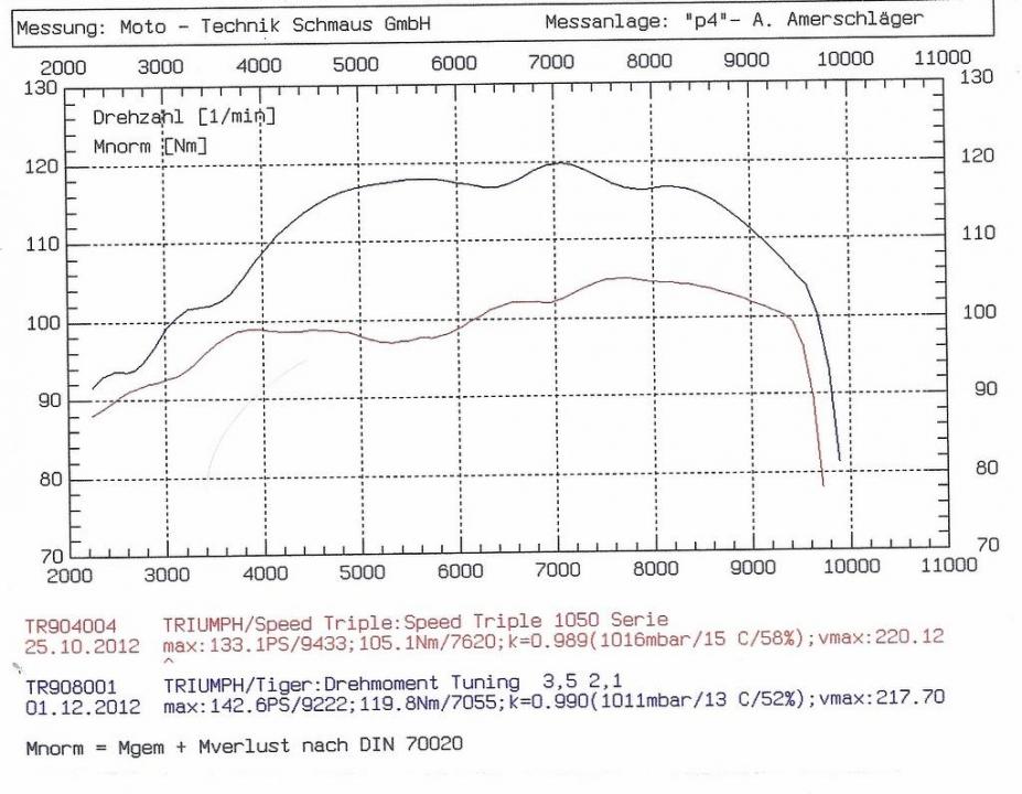

ralf321 Posted December 7, 2012 Share Posted December 7, 2012 Hallo Ulf, Ihr hattet doch nochmal mit den Steuerzeiten gespielt. Wie sieht es denn jetzt final aus ? Habt Ihr einen Serientiger gegengemessen ? Viele Grüße Ralf Quote Link to comment Share on other sites More sharing options...
Penner Posted December 7, 2012 Share Posted December 7, 2012 Moin Ralf das da oben ist die finale Einstellung - jedenfalls vorläufig;-) Eine Serientiger hatten wir noch nicht da. Zum einen sind die wohl selten, zum anderen ist das Wetter zZ auch nicht so optimal für einen Besuch. Ich hab aber eine Kurve von der MO, die auf dem gleichen Prüfstand gemessen wurde. Die werde ich da bei Gelegenheit mal reinscannen. Grüße Ulf Quote Link to comment Share on other sites More sharing options...

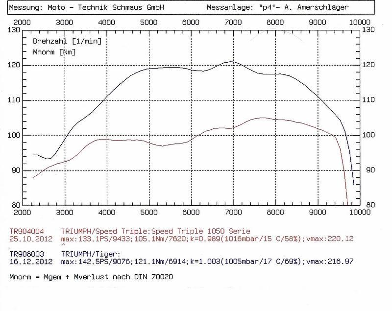

Rooky Posted December 16, 2012 Author Share Posted December 16, 2012 Moin liebe Leute, heute haben wir das Tuning an meiner Tiger beendet und ich kann sagen, dass Ergebniss kann sich wirklich sehen lassen..... . Wir haben den Bereich von 3000 - 4000 Upm nochmals verbessern können. Im Bereich um 5000 Upm liegen wir ca. 20 Nm über einer Serien Speed Triple und die erste Probefahrt heute war Gigantisch..... So, jetzt noch ein paar Optische Veränderungen und der Sommer kann kommen..... In diesem Sinne..... Quote Link to comment Share on other sites More sharing options...
Batzen Posted December 16, 2012 Share Posted December 16, 2012 Das ist echt heftig , ich hoffe das bleibt auch so und standfest. Nicht das da irgendwelche anderen Komponenten nicht mit spielen auf Dauer. Quote Link to comment Share on other sites More sharing options...
Penner Posted December 16, 2012 Share Posted December 16, 2012 (edited) Moin auch die Haltbarkeit der Komponeneten ist natürlich bei einem solchen Tuning immer ein ernstes Problem. Dem Motor macht es nichts. Vor allem, weil er jetzt überall ein schönes Gemisch bekommt. Aber der arme Hinterradreifen... Grüße Ulf Edited December 16, 2012 by Penner Quote Link to comment Share on other sites More sharing options...

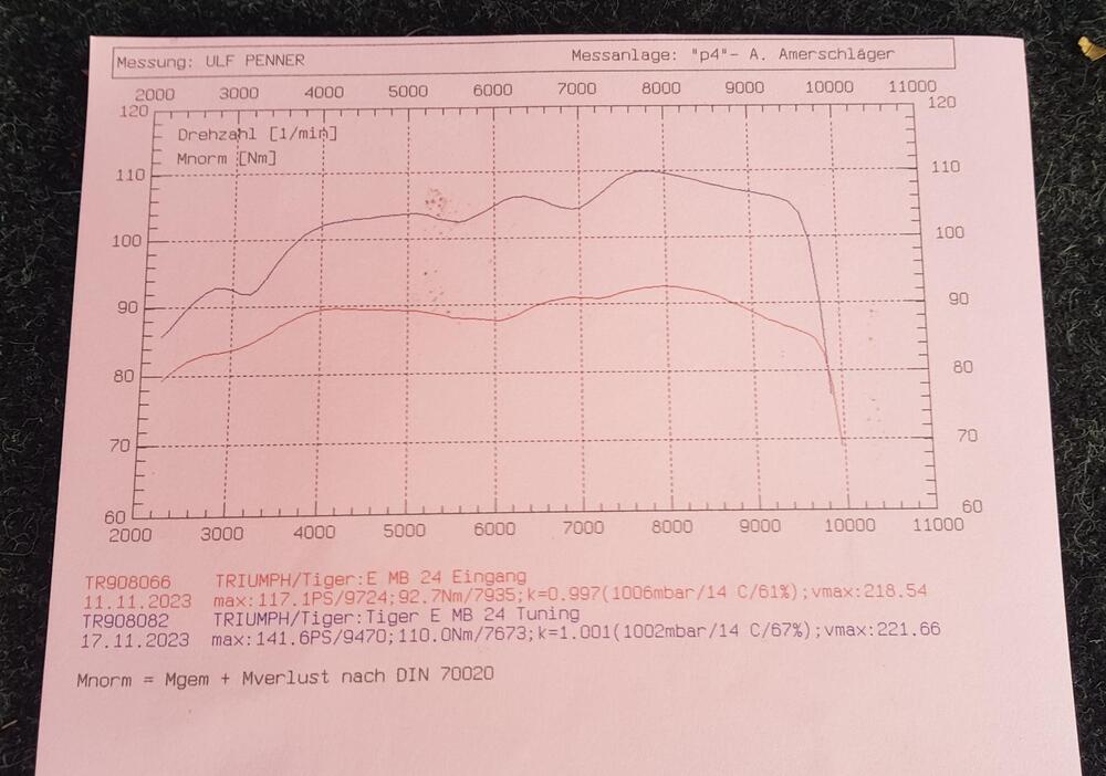

Penner Posted December 20, 2012 Share Posted December 20, 2012 Tach auch nun haben wir endlich eine Serien-Tiger zum direkten Vergleich da gehabt Anschließend haben wir das Map der Serie nochmal ein bißchen nachgebessert. Dabei ging es aber nur um die Fahrbarkeit. Evtl berichtet der Besitzer nochmal. Grüße Ulf Quote Link to comment Share on other sites More sharing options...

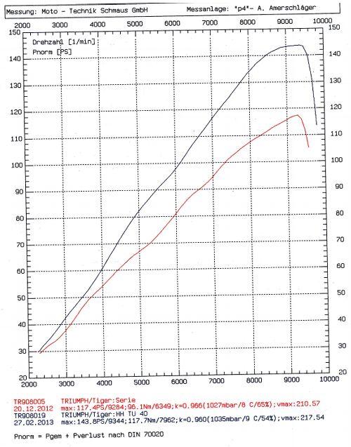

Penner Posted December 20, 2012 Share Posted December 20, 2012 Und auch die Leistungskurve Grüße Ulf Quote Link to comment Share on other sites More sharing options...
Technikfan Posted December 20, 2012 Share Posted December 20, 2012 Moin Ulf, sieht schon beeindruckend aus und besonders gefallen mir die vielen kleinen Nm, die Ihr noch gefunden habt..... Die Erhöhung der Abregeldrehzahl ist nach den Diagrammen nicht zwingend nötig. Mir käme es nur auf die Nm´s an, nicht auf die PS. Jetzt kommt aber das Problem, habt Ihr auch das Light Tuning für den 955er Tiger ??? Schöne Grüße Jens Quote Link to comment Share on other sites More sharing options...
