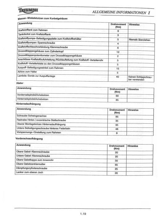

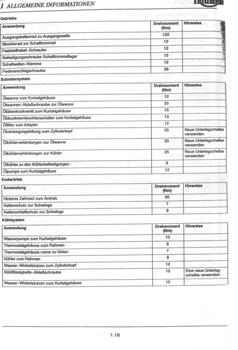

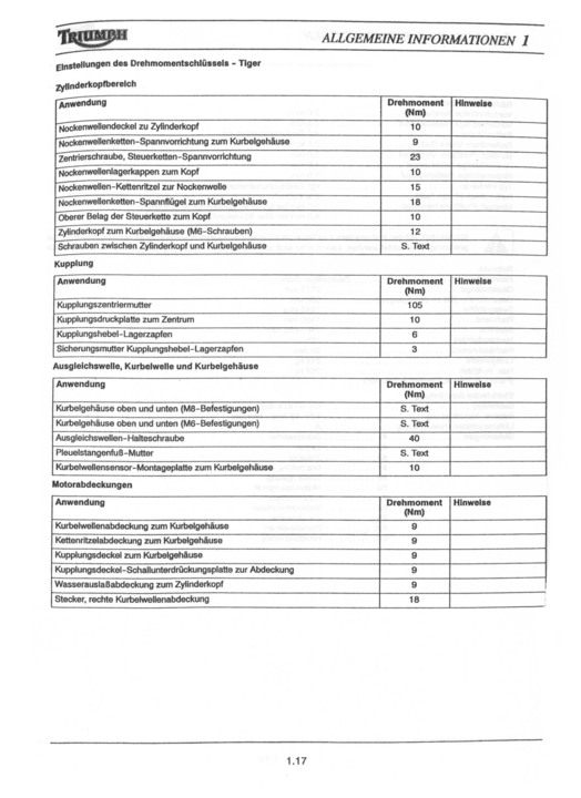

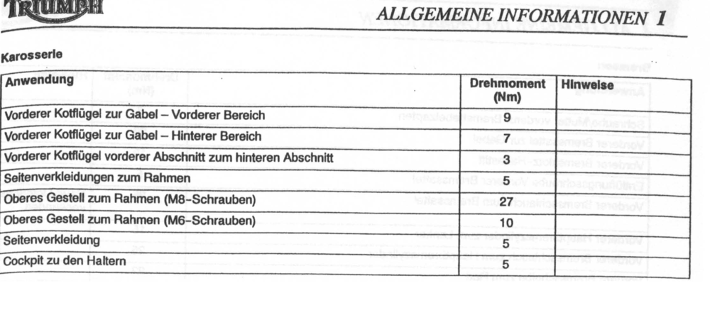

Silver Rider Geschrieben Juni 20, 2023 Share Geschrieben Juni 20, 2023 (bearbeitet) vor 1 Stunde schrieb webs: Wäre sehr nett. Sodele, mehr kann ich nicht für dich tun. Bin eh froh, dass ich es so hinbekommen habe. .......nur warum das letzte auf einmal groß und alle anderen klein sind, vermag ich auch nicht zu sagen. Grüße gerhard Edit ..... draufklicken u. vergrößern, dann passt es auch bearbeitet Juni 20, 2023 von Silver Rider 1 Zitieren Link zu diesem Kommentar Auf anderen Seiten teilen More sharing options...
webs Geschrieben Juni 20, 2023 Autor Share Geschrieben Juni 20, 2023 Vielen lieben Dank, genau so etwas habe ich gesucht. Eine Frage noch, sind das die Anzugsdrehmomente für den Speichentiger ? Da die Hinterradachse mit 80Nm gelistet ist, ich aber hier irgendwo was von 110Nm für Gußrad gelesen ? Lg Roli Zitieren Link zu diesem Kommentar Auf anderen Seiten teilen More sharing options...
Silver Rider Geschrieben Juni 20, 2023 Share Geschrieben Juni 20, 2023 Servus Roli Ich habe die Daten aus dem WHB von Ausgabe April 2001 für Tiger 709 EN kopiert. In deinem Handbuch für den Gußrad Tiger stehen am Ende bei den technischen Daten die wichtigsten Drehmomente also auch für die Hinterachse drin. Habe ich so in Erinnerung, nur beschwören kann ich es jetzt auch nicht. Grüße Gerhard Zitieren Link zu diesem Kommentar Auf anderen Seiten teilen More sharing options...

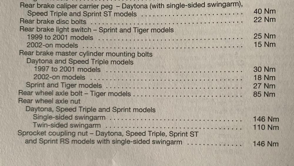

JPHamburger Geschrieben Juli 1, 2023 Share Geschrieben Juli 1, 2023 (bearbeitet) In meinem Haynes Service Manuel ist die Hinterachse der Tiger mit 85Nm und deren Mutter mit 110Nm gelistet. bearbeitet Juli 2, 2023 von JPHamburger Zitieren Link zu diesem Kommentar Auf anderen Seiten teilen More sharing options...

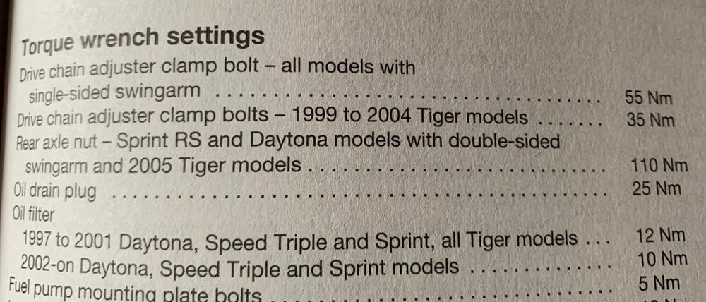

JPHamburger Geschrieben Juli 2, 2023 Share Geschrieben Juli 2, 2023 Hab das Haynes nochmal bezüglich der 2005er Tiger gewälzt… Zitieren Link zu diesem Kommentar Auf anderen Seiten teilen More sharing options...

stifu1 Geschrieben August 5, 2023 Share Geschrieben August 5, 2023 Ganz am Anfang diese Fred's findest du alle Angaben aus dem Werkstatt-Handbuch, mehr wird die wahrscheinlich niemand sagen können. Ich würde es mal mit der Seite 4 versuchen. Gruss Stephan 1 Zitieren Link zu diesem Kommentar Auf anderen Seiten teilen More sharing options...
Silver Rider Geschrieben August 5, 2023 Share Geschrieben August 5, 2023 vor 30 Minuten schrieb stifu1: Ich würde es mal mit der Seite 4 versuchen. Servus ...... sagen wir mal Bild 4 unter Fußrasten, Steuerplatte und Motoraufhängungen. vor 50 Minuten schrieb tc500: Kann mir jemand kurz schreiben wie hoch das Drehmoment für die Motorhalteschrauben sind? Servus Jens. Manchmal frage ich mich schon, warum ich mir überhaupt die Mühe mache für eine Tiger welche ich seit 10 Jahren nicht mehr besitze ....... wenn es eh niemand liest. Ich habe es ja nicht gerade unter hunderten Beiträgen in den Tiefen des Forums versteckt. Nichts für ungut ...... Grüße Gerhard Zitieren Link zu diesem Kommentar Auf anderen Seiten teilen More sharing options...
stifu1 Geschrieben August 5, 2023 Share Geschrieben August 5, 2023 vor 26 Minuten schrieb Silver Rider: vor einer Stunde schrieb stifu1: Ich würde es mal mit der Seite 4 versuchen. Servus ...... sagen wir mal Bild 4 unter Fußrasten, Steuerplatte und Motoraufhängungen. Bild 4 ist für mich auch OK, zumindest lag ich nur in der Bezeichnung und nicht in der Auswahl daneben Gruss Stephan Zitieren Link zu diesem Kommentar Auf anderen Seiten teilen More sharing options...
tc500 Geschrieben August 6, 2023 Share Geschrieben August 6, 2023 vor 18 Stunden schrieb Silver Rider: Servus ...... sagen wir mal Bild 4 unter Fußrasten, Steuerplatte und Motoraufhängungen. Servus Jens. Manchmal frage ich mich schon, warum ich mir überhaupt die Mühe mache für eine Tiger welche ich seit 10 Jahren nicht mehr besitze ....... wenn es eh niemand liest. Ich habe es ja nicht gerade unter hunderten Beiträgen in den Tiefen des Forums versteckt. Nichts für ungut ...... Grüße Gerhard Hallo Gerhard, ja hast recht, ich hab nicht genau geschaut, bzw nach "Schraube Motorhalterung" geschaut. Danke an alle für die Hinweise. Grüße Jens 1 Zitieren Link zu diesem Kommentar Auf anderen Seiten teilen More sharing options...
