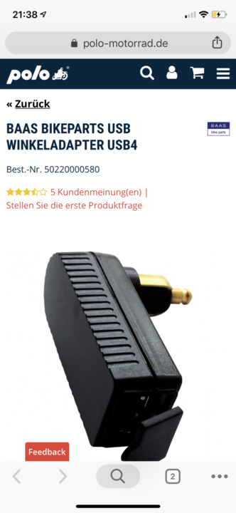

FASchmidt Posted December 16, 2018 Posted December 16, 2018 Baas USB ist das was ich auf dem Tiger zum Laden des Smartphones benutze. Gruß Andreas. Quote
Backtobike Posted December 16, 2018 Author Posted December 16, 2018 Danke. Der kleine Stecker heißt also DIN? Wie gesagt, ich kannte bisher immer nur die mit größerem Durchmesser für ganz normale Zigarettenanzünderbuchsen. Gruß, Heinz Quote

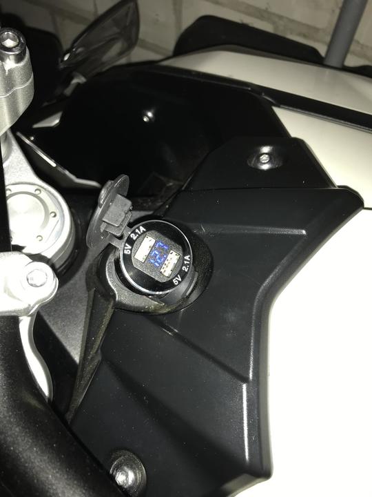

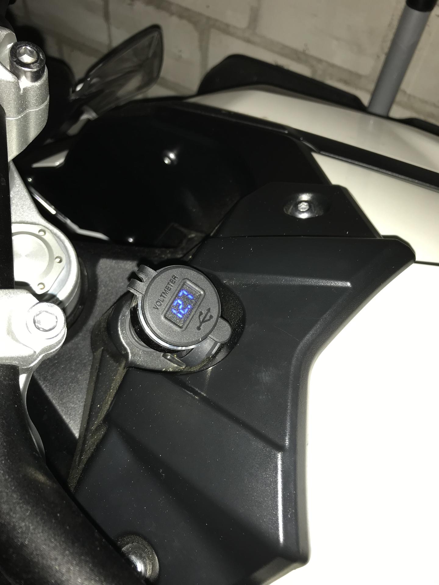

Outdoorer Posted December 16, 2018 Posted December 16, 2018 ich hab diesen chinaklopper: https://www.amazon.de/gp/product/B07CZ747YR/ref=oh_aui_detailpage_o04_s00?ie=UTF8&psc=1 die Voltanzeige ist aber nicht genau.. 2 Quote

Backtobike Posted December 30, 2018 Author Posted December 30, 2018 Danke Roli aber der ist viel zu lang, der würde von der Dose arg in die Höhe ragen, dazu noch die USB-Buchse nach oben raus. Ich habe den passenden schon gefunden, den oben empfohlenen Baas-Adapter? Gruß, Heinz Quote

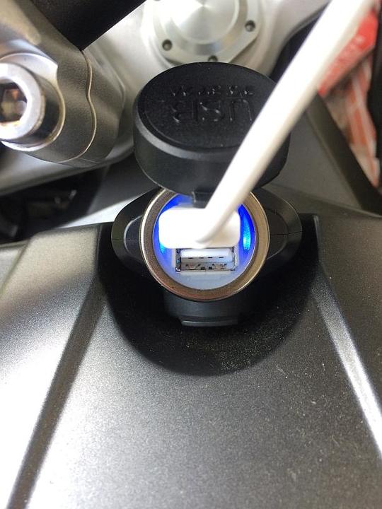

Guest Posted March 13, 2019 Posted March 13, 2019 (edited) Moin! Grad getestet: Bin zufrieden. Fügt sich optisch schön ein, sitzt straff und sogar beleuchtet (muss ich übersehen haben) Edited March 13, 2019 by OnkelTrude Quote
Klamo Posted March 13, 2019 Posted March 13, 2019 (edited) Am 16.12.2018 at 17:12 schrieb Outdoorer: ich hab diesen chinaklopper: https://www.amazon.de/gp/product/B07CZ747YR/ref=oh_aui_detailpage_o04_s00?ie=UTF8&psc=1 die Voltanzeige ist aber nicht genau.. Habe mir den auch geholt, ich finde, er passt auch optisch ganz gut zum Tiger. Und, vor allem, es gibt ihn auch in schwarz ? Edited March 13, 2019 by Klamo Quote

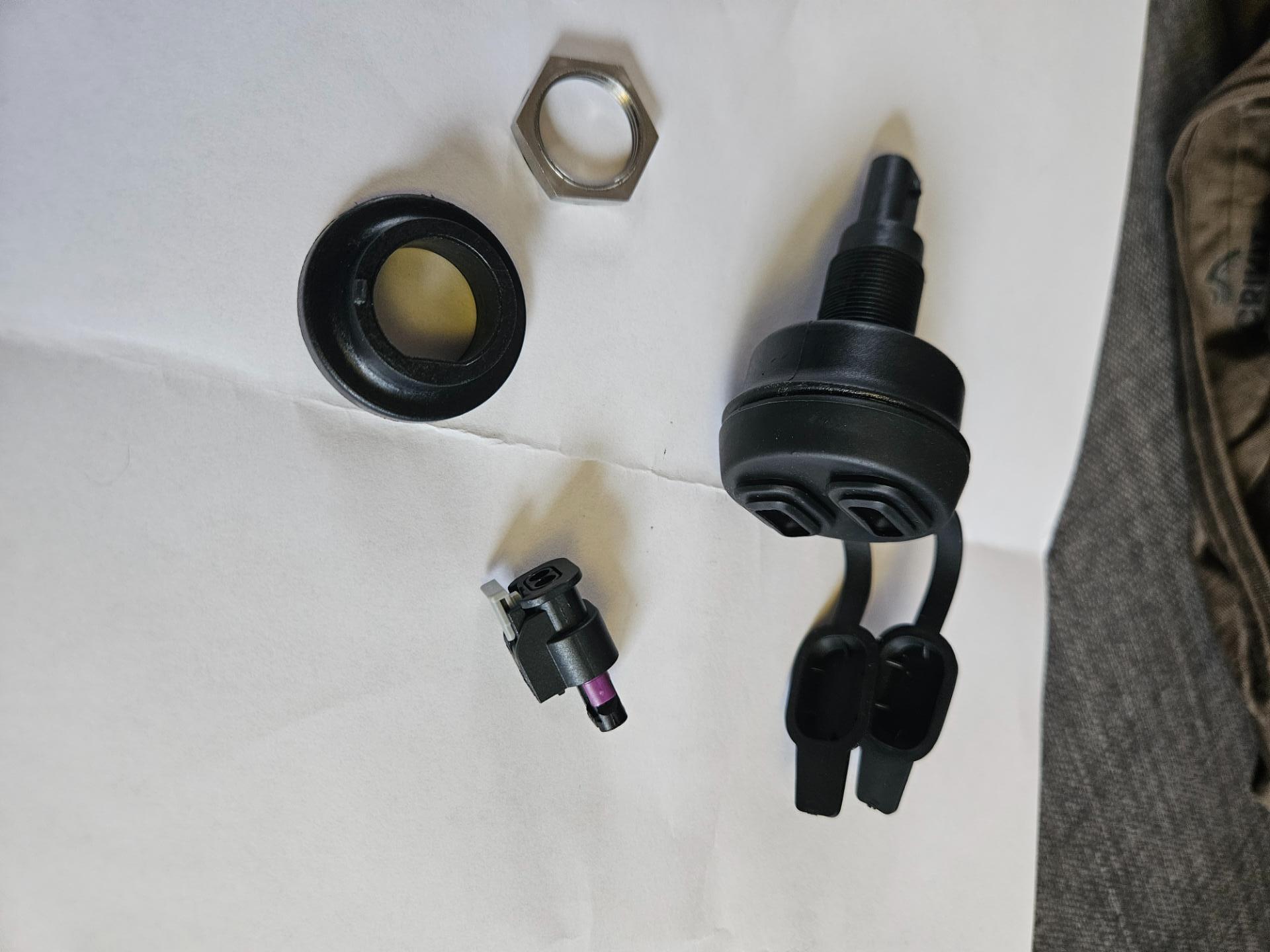

Hoppel71 Posted February 21 Posted February 21 Servus, ihr könnt die Dose auch ausbauen und gegen die BMW USB Dose tauschen. Hat das passenden Maße der DIN Dose. Gibt's bei eBay. Der passende Stecker heißt mcon 1.2 gibt's auch dort. Hab mir nen Zwischenstecker gebaut um nix abzuzwicken und zurück bauen zu können Quote
Outdoorer Posted February 21 Posted February 21 Die 12v Dose vorne hat aber Dauerplus! Dann saugt eine fest verbaute USB Dose langsam die Batterie leer... 1 Quote
