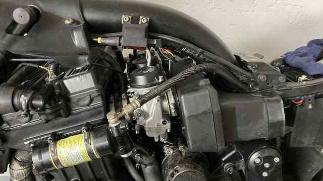

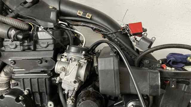

Heute wollte ich die Vergaser, die mir Wolfgang ja eigentlich "restauriert" hat, wieder einbauen. Temperatur und Jahreszeit und draußen schrauben passte ja gut zusammen :-( Leider habe ich das Problem, dass ich den ganzen Gullasch nicht zusammen bekomme. Hier der aktuelle Bearbeitungsstand mit einigem zurechtschieben und beibiegen der Teile:
Obwohl ich den Vergaser ein bisschen angehoben und den Luftfilterkasten quasi leicht von schräg unten an den Vergaser gedrückt habe, kriege ich das alles nicht gescheit zusammen. Beim Einsetzten der Ansauggummis am Motor habe ich festgestellt, dass diese nicht ganz gerade sind. Scheinbar haben die eine ganz leichte Biegung. Ich habe die längere Außerseite nach oben hin ausgerichtet, da der Motor schräg eingebaut ist und der Luffilterkasten ziemlich gerade sitzt. Alles richtig, dachte ich und fummelte Vergaser sowie den Rest so weit es ging wieder zusammen.

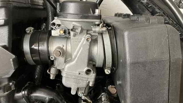

Jetzt mein Problem: Dummerweise habe ich bei den Ansauggummis vom Luftfilterkasten zum Vergaser (siehe gelber Pfeil) unten zuviel Abstand. Geht also nicht richtig drauf. Auf dem Bild sieht man das Ergebnis - allerding nur mit etwas Kraftaufwand die Teile hingerückt.
Die Schellen habe ich wohl etwas ungünstig aufgesetzt und ja, es sind noch nicht alle 12 Schellen montiert. Tja, habe ich was falsch gemacht?

Moin.
Nö, nix Offensichtliches falsch gemacht. Nimm einen Fön, wärme die Airboxgummis an (macht diese geschmeidig), ein paar Sprüher Silikonspray drauf. Dann die Vergaser leicht nach oben drücken und die Airbox gerade aufschieben, nicht verkanten.
Das wird schon werden. Eine dritte und/oder vierte Hand kann helfen.
Ich würde übrigens vorher die Schellen der Airboxgummis vormontieren (so weit wie möglich offen lassen). Später wird das ein ordentliches Gefummel mit dem Risiko, die Schellen zu verbiegen.
Unabhängig vom Thema: Die Einbaurichtung der Stutzen zum Motor haste beachtet? Sind nicht symmetrisch, die Aufsatznut innen ist vorne/hinten unterschiedlich. Sonst wird der Kram nachher nicht dicht und du darfst alles nochmal machen.

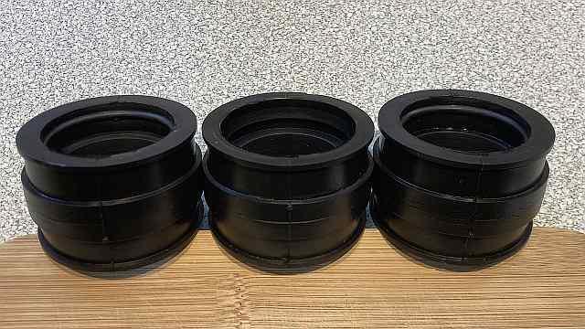

Hier zwei Bilder von zwei Ansauggummis im Profil. Hier kann man gut sehen, dass die eine Biegung haben.
Jetzt weiß ich nicht weiter: Mit dem großen Bogen nach oben oder unten???
Dann habe ich noch ein Bild von der Innenseite. Der mittlere Ansauggummi ist beispielhaft hier anders herum als die beiden äußeren hingelegt.
Welche Seite muss nun zum Vergaser hin? Mit der Biegung haben wir 4 Varianten. Nur eine ist richtig.

Lange Biegung nach oben, das hattest du ja schonmal richtig.
Jetzt hat der Motor an den Gussstutzen eine Nut, und die Vergaser haben die auch. Am Motor ist die Nut keilförmig, an den Gasern halbrund. Das Gegenstück im Ansaugstutzen (ich nenn's mal "Innenring") ist nun logischerweise auf Vergaserseite halbrund, auf der Motorseite keilförmig.
Und nun noch passend montieren, fertig.
Ich fange übrigens immer auf der Motorseite an und schiebe die Airbox auf. Aber viele Wege führen nach Rom.
Bei deinem letzten Foto ist übrigens bei den Ansaugstutzen links und rechts die Vergaserseite oben, in der Mitte die Motorseite.
Wenn das so montiert war, hätte es eh nicht gefunzt.
Na, wenn ich das noch zwei mal raus und wieder reinfrickeln muss, habe ich auch drei hinter mir :mainzelpartyani:
Und die Motorseite war fast richtig geraten. Nr. 1 und 2 waren bei mir richtig gesetzt, Den Stutzen Nr. 3 hatte ich verkehrt drin.... Super.
Na, gut, dass ich alles noch mal auseinandergenommen habe. Oh Mann. :totlach:Morgen geht es weiter. Versuch macht kluch. Danke schon mal !!!!

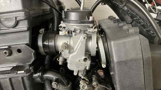

Eingebaut ist !
1. Zündspulen abgenommen und mit Draht weggehängt. Bringt etwas mehr Bewegungsfreiheit.
2. Gummis am Motor mit einer Schelle nur eingesetzt.
    (Wäre im Nachhinein auch mit beiden Schellen gegangen, da der Einbau absolut problemlos lief.).
    (Langer Bogen des Gummis oben, konische Seite zum Motor hin, Gegenseite mit Innenring zum Vergaser hin.)
3. Luffi-Kasten mit Gummis und Schellen dran gesetzt. Alle Schellen ausrichten.
    Position der Schrauben überlegen fürs Festschrauben.
4. Am Vergaser Choke und Gaszug reingesetzt und dann über die Gummistutzen von links reingeschoben.
5. Vergaser nach vorne gekippt und leicht von oben in die Ansaugsutzen vom Motor geschoben.
    Ich fand, das ging leichter als den Vergaser zuerst in die Ausaugstuten vom Luffikasten zu schieben.,
6. Vergaser gerade ausgerichtet und dabei auf der Ansaugseite an der Oberkannte des Luffi-Gummis untergeschoben..
7. Mit den Handballen den Luffikasten links und rechts umfassen und mit Zeige- und Mittelfinger den Vergaser
    schräg nach oben ranziehen.
    Dann mit leichten Druck von unten gerade ausrichten. Der Vergaser rutscht ganz leicht in die Ansauggummis rein.
8. Die Vergaserbatterie weiter in die Gummis schieben und versuchen die Schellen fest zuziehen,
    Dafür habe ich ohne Hilfe am längsten gebraucht.
9. Da ich nicht alle Schellen vorher gesetzt habe, musste ich erst die letzten drei öffnen, über die Stutzen stülpen
    und dann wieder zusammensetzen.. Mit Zeigefinger fixieren und mit der anderern Hand zusammenschrauben.
10. Schellen nicht zu fest anziehen. Die obere, hintere Umlaufkante vom Vergaser ist etwas tricky.
11. Zündspulen und so weiter wieder dran.
12. Dann in aller Ruhe überlegen, warum es besser gewesen wäre,
      die Benzinleitung vor der Montage am Vergaser anzubringen :-)
Ja, wie gesagt. Es ging wirklich einfach und ohne knorzen und die Gummis mit Schraubendreher malträtieren.
Silikonspray auf die Gummis drauf, damit der Vergaser besser an den Gummistutzen entlangrutschen kann.
Die Gummistutzen gingen jedenfalls ohne Silikonspray auf die Gußflansche am Motor aufzuschieben.  Meine
Beschreibung ist sicher nicht der Weisheit letzter Schluss, aber vielleicht hilft es eventuell mal jemandem...
