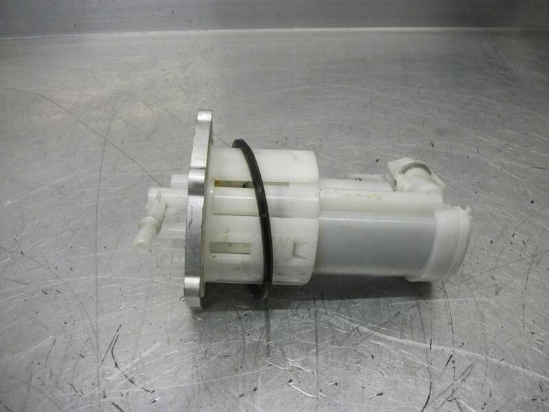

Silverstar Posted April 23, 2014 Posted April 23, 2014 Hi Ich bin auch gerade an der 40tkm inspektion. Jetzt wollte ich den Benzinfilter wechseln, ich kann den aber nicht finden... Hab jetzt die Kraftstoffpumpe ausgebaut wo aber kein Filter zu finden ist. Bin Ratlos, wer weiss woch ich den finde? Mein T Mensch hat mir einen solchen mitgegeben: http://ebay.bts-motorradteile.de/pics/bild1_3128485.jpg Quote
Bär-Tiger Posted April 24, 2014 Posted April 24, 2014 (edited) Der Filter ist in der Pumpe verbaut, das kann man nur zusammen tauschen. DAS ist mal eine Fehlkonstruktion. Der Filter, den du erhalten hast, ist der Benzinfilter, den BMW verbaut. Der wird öfters als E-Teil für die 1050er angeboten, tatsache ist aber, dass sich der Filter nur unter Zerstörung der Pumpenhalterung wechseln lassen würde. Edited April 24, 2014 by Bär-Tiger Quote
Silverstar Posted April 24, 2014 Posted April 24, 2014 Na Toll das ist mir wahrschdindlich passiert... Seit ich die Pumpe auseinander hatte Starte er nicht mehr. Zu wenig Druck! Das ist eine offizielle T Vertretung die mir so einen Misst angibt. Hätte ich doch auf das WHB vertraut. Quote
Bär-Tiger Posted April 24, 2014 Posted April 24, 2014 Blöderweise wird sich wieder niemand in der Niederlassung erinnern, dir so was verkauft zu haben........ Gott sei Dank gibts mittlerweile einige Schlachter, die bei Ebay Teile anbieten, vielleicht auch eine pumpe. Quote
poke104 Posted April 24, 2014 Posted April 24, 2014 Die Preise für eine Benzinpumpe liegt gebraucht zwischen 89 und 200€. Die spinnen die soetwas anbieten. Quote
Silverstar Posted April 24, 2014 Posted April 24, 2014 Glück gehabt... Die Pumpe nochmals ausgebaut voneinander genommen gereinigt (Laub) und wieder eingebaut. Funktioniert wieder! Filter ist wirklich nur der eingebaute. Quote
Bär-Tiger Posted April 25, 2014 Posted April 25, 2014 Wirklich Glück, ich hab nie versucht, die Pumpe zu zerlegen. Hast du Fotos gemacht? Wie bekommt man denn Laub in den Tank? Quote
Silverstar Posted April 25, 2014 Posted April 25, 2014 (edited) Für Fotos hatte ich keine Nerven mehr. Nach dem mir mein Freundlicher gesagt hat was die Pumpe in der Schweiz kostet. 589.-- Franken... Man kann das gesammte Pumpenteil rausheben. Der Pumpen und der Filterteil sind zusammen geklippt. Am dem Pumpenelement befindet sich eine Dichtung die sich beim voneinander Bauen löst und im Filterelement zurück bleibt. Diese muss aus dem Röhrchen herusgepullt werden und an ihrem ursprünglichen Platz neu aufgestzt und mit einem Plastickring wider festgeklemmt werden. Bei mir Pumpte die Pumpe den Kraftstoff einfach im Tank hin und her. Auch war beim entfernen des Benzinschlachus am Tank der Auslass nicht dicht. Nachtrag: Hier ein Bild aus dem www. Etwa in der mitte des grossen Dichtrings auf der rechten Seite schimmert die gemeinte Dichtung durch. Edited April 27, 2014 by Silverstar Quote
Bär-Tiger Posted April 25, 2014 Posted April 25, 2014 589 Fränklis??? und dann so sch... verbaut, dass man zwangsläufig eine komplette Einheit kauft, um dem aus dem Weg zu gehen. Das hier ist mit Sicherheit ein guter Hinweis, da können sich noch einige Leute Geld sparen. Quote

Silverstar Posted April 26, 2014 Posted April 26, 2014 (edited) Keine Ahnung... Es waren Laubstücke vor dem Filterkissen. Ich war mit dem Tiger schon in Ländern(Südost Europa) Unterwegs wo die Sprit Qualität nicht so prikelnd war. Vielleicht habe ich da diese Laubfetzten eingefangen. Edited April 26, 2014 by Silverstar Quote
