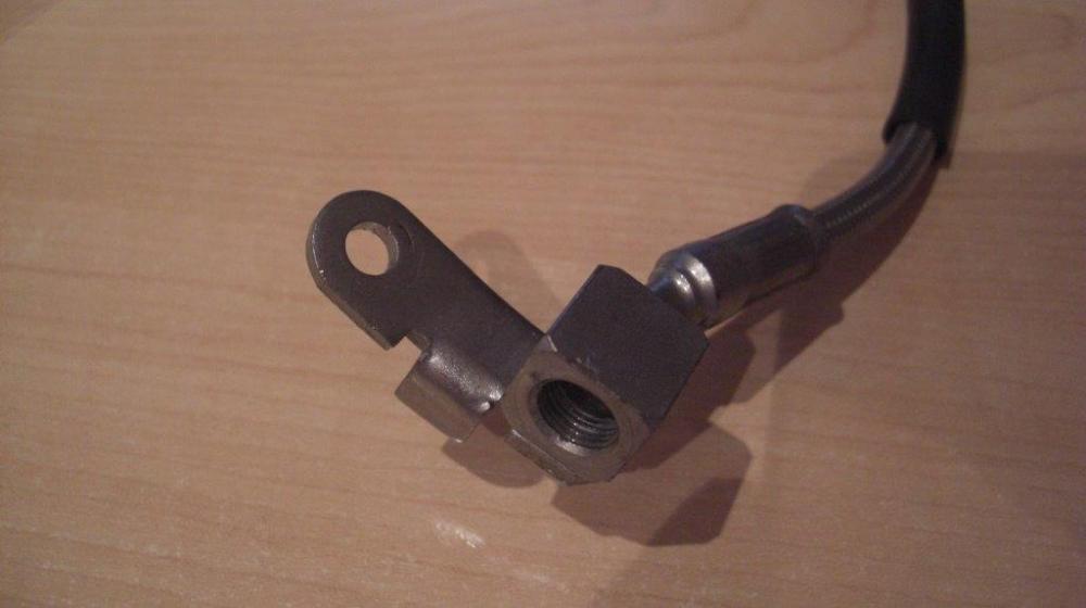

poke104 Posted April 16, 2013 Posted April 16, 2013 Grad mal auf der Seite in die ABE geschaut,dort ist der Tiger aber als ABS Model aufgeführt. Du solltest da mal anrufen, ob sich die Leitungen zwischen ABS und nicht ABS vielleicht gar nicht unterscheiden! Der Unterschied ist schon riesig. Dieser Anschluss ist notwendig und das hat das Nicht ABS Modell nicht. Quote
Gummikuhfan Posted April 16, 2013 Posted April 16, 2013 ... Du solltest da mal anrufen, ob sich die Leitungen zwischen ABS und nicht ABS vielleicht gar nicht unterscheiden! ... Hi, das geht doch garnicht! Beim ABS-System muss die Leitung über den Modulator laufen! Also ganz andere Länge notwendig. Quote
poke104 Posted April 16, 2013 Posted April 16, 2013 (edited) Ich bin jetzt fündig geworden bei Probrake. Hat zwar nicht den Halter zum anschrauben aber das ist mir egal. Den ersetze ich durch eine Schelle. Wobei F2 die Verbindung zur starren Leitung ist welche dann in den Modulator (ABS Steuermodul) geht. F1 = 000 F2 = 610 Länge A = 62 cm Edited April 16, 2013 by poke104 Quote

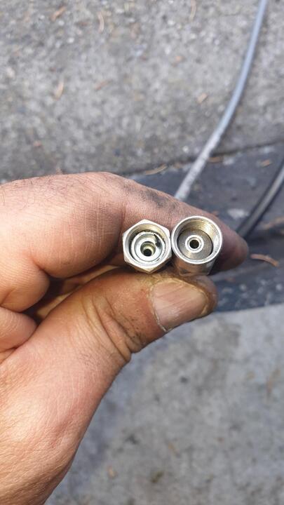

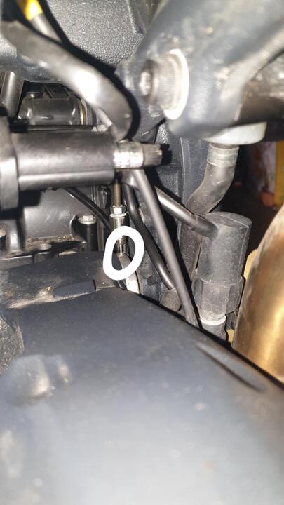

Tigerfabri73 Posted June 19, 2023 Posted June 19, 2023 Hi, hier ist noch ein Opfer das bei der Montage nicht aufgepasst hat, los Gefahren und beim erstemal Bremsen Leitung abgerissen. Schlimm genug, aber jezt komme ich nicht weiter, daswegen brauche ich euren tips.......bei mir aus der stahlrohrleitung der aus das ABS kommt und dann mit den Stahlflexleitung zusammen verschraubt wird, guckt ein Nippel raus etwa 10 mm. Hatte ein Stahlflexleitung von Probrake gekauft und da passt dieser Nippel nicht rein, da die öffnung kleiner ist ( deutlich zu sehen, wenn man mit der alte Leitung vergleicht) Habt ihr das auch? Welche Stahlflexleitung habt ihr Gekauft, bzw welche passen dann zu mein system? Hoffe die Bilder kommen an. Links die alte Leitung....... unten der Nippel. Hoffe auf euren Tips........Gruss. Quote
Tigerfabri73 Posted June 20, 2023 Posted June 20, 2023 Dank das Technische Support von Probrake, habe das Problem mit den Nippel erledigt, dieser Nippel gehört zu der alte Leitung, einfach abschrauben und die neue Leitung direkt an die Stahlrohrleitung was vom ABS kommt anschrauben........habs auch jezt getan. Jezt habe ich wie immer Bremsflüssigkeit nachgefüllt und die Bremse entlüftet, habe aber gelesen das man das ABS entlüften soll, kann mir jemanden ein Tip geben oder eine anleitung dazu? Gruss. Quote
