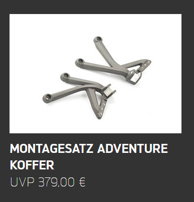

kleener Posted February 15, 2021 Posted February 15, 2021 (edited) Für die Adventure-Koffer braucht man den Haltersatz Die Einhängpunkte sind immer schon vorhanden. Edited February 15, 2021 by kleener Quote
alpenschleicher Posted February 16, 2021 Posted February 16, 2021 Hi Thomas ! Es ist genau so, wie oben beschrieben. Zwar nicht ganz billig die Trägerkonstruktion für die Adventure-Koffer, aber wenn Du die Teile evtl. günstige "schießen" kannst, mit Sicherheit eine relativ gute "Kosten-Nutzen-Relation". Gruss Alpenschleicher Quote
Steffen_MK Posted February 16, 2021 Posted February 16, 2021 vor 12 Stunden schrieb kleener: Für die Adventure-Koffer braucht man den Haltersatz Die Einhängpunkte sind immer schon vorhanden. ...oder man ersteigert in der Bucht für kleines Geld gebrauchte Beifahrer-Fußrastenträger der V13VG (darauf achten, daß die Kofferhalter auch dran sind - ist aber meistens der Fall). Dann sind sie allerdings silbern, was ja auch nicht schlecht aussieht (war ja bei der V13VG auch so). Wem silber nicht gefällt, kann sie dann ja noch anthrazit pulvern lassen - alles in allem noch weit günstiger als die überteuerten und baugleichen Beifahrer-Fußrastenträger, die T als Zubehör anbietet. Quote

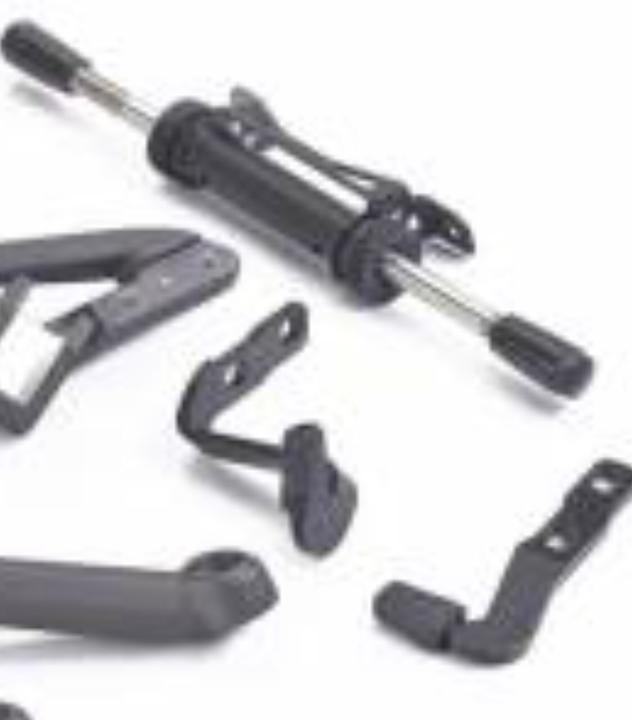

Guest Posted February 16, 2021 Posted February 16, 2021 Wie cool, das ist ein prima Tipp, aber im Set von T ist noch ein weiteres Teil. Ist das ein Dämpfer? Quote
fredis-garage Posted February 16, 2021 Posted February 16, 2021 Das wie ein Dämpfer aussehende Teil begrenzt den Pendelweg der nicht starr befestigten Koffer. Dieses System soll bei hohen Geschwindigkeiten mit montierten Koffern die Fahrstabilität der Maschine verbessern. So ist z.B. auch das Triumpheigene Topcase -System beweglich gehalten. Ich persönlich bin davon nicht überzeugt und habe bei meinen Explorern eigene Konstruktionen verwendet. fredis-garage Quote

Steffen_MK Posted February 17, 2021 Posted February 17, 2021 (edited) Ich hatte diesen Montagesatz (= Fußrastenträger der V13VG in Anthrazit) im Sinn, für welchen Triumph 379 € aufruft! Und da scheinen noch nicht einmal die eigentlichen Halter, die mit den Koffern verbunden sind, dabei zu sein! Hier der Link. Auf der Triumph-Webseite kann ich den von Stefan verlinkten Haltesatz leider nicht finden, auch den Dämpfer nicht. Das scheint nur Bahros Bike Bude (Triumphworld) anzubieten. Thomas, hast Du denn die Adventure-Koffer an einer V13VG in Verwendung gehabt? Wenn ja, war da auch dieser Dämpfer montiert? Gruß Steffen Edited February 17, 2021 by Steffen_MK Grund der Änderung: Link hinzugefügt Quote

Steffen_MK Posted February 17, 2021 Posted February 17, 2021 Genau so habe ich den oben Abgebildeten gefunden. Den mit dem Dämpfer scheint es aber nur bei Triumphworld zu geben... Quote
fredis-garage Posted February 17, 2021 Posted February 17, 2021 Da würde ich doch glatt mal beim T-Händler nachfragen- z.B. bei KLISCH in Düsseldorf. Ich sehe die Ursache darin, dass die Rastenanlage bei den Explorern bis 2015 wie abgebildet serienmäßig war und man dann die Pendelkoffer nebst den Abstandshaltern (das sind keine Dämpfer im eigentlichen Sinn) als Zubehör erwerben konnte......Zeitweise wurde das Gepäcksystem auch beim Kauf der Maschine als "Lockmittel" mitgeliefert. OT Weil ich die Mittel und die Kenntnisse habe, konnte ich auf dieses System verzichten und auf "Givi" bzw. "Kappa" zurückgreifen- so wie auch jetzt bei meinen GT 900 pro. Die Koffer haben inzwischen schon mehr als 20 Jahre überstanden- das Topcase bereits 25 Jahre....... fred Quote

Guest Posted February 17, 2021 Posted February 17, 2021 Ich habe mir das Thema nun mal genauer angesehen. Die Fussraste vom Sozius wurde geändert, die Aufnahme für den Kofferhalter ist entfallen. Ich vermute wegen der Gewichtseinsparung die T beim neuen Modell angekündigt hatte. Das ist echt bescheuert, beschert aber T ein neues Zubehör Produkt und läßt somit die Kasse klingeln. Und das echt nicht zu knapp. Dier oben gemachten Lösungsvorschläge sind auf jeden Fall hilfreich. Ich möchte nicht die fetten Explorer Alukoffer dran schrauben, sondern die Adventure Koffer aus echt Plastik. Mir gefällt das besser, wenn das Heck gleichmäßig ausschaut, auch wenn der rechte Koffer dann weniger Fassungsvermögen hat. Frage: Habt ihr bei eurer Maschine die beiden Zylinder für die Koffer mitbekommen? Frage: Kennt jemand die Teilenummer der Schließzylinder? Quote
alpenschleicher Posted February 17, 2021 Posted February 17, 2021 Hallo Thomas ! Probier mal diese: T2509880-1021 Das ist das Schloß-Set für die Tiger 1200 - XRT. Hier gibt es aber Unterschiede zwischen den Schließzylindern für die Adventure- und die Expediton-Koffer (Alu). Das hängt an dem Keyless - Schließsystem, hier ist die Schlüssel etwas größer, als ohne dieses System. Mit dem oben genannten Schloß-Set ist aber keine 1-Schlüssel-Gleichschließung mehr möglich; außer Du zerlegst die Zylinder und passt die Schließplättchen auf Deine Bedürfnisse an. Da solltest Du auf alle Fälle den "Freundlichen" kontaktieren, der kann Dir bestimmt weiterhelfen. Gruss Alpenschleicher Quote
kleener Posted February 17, 2021 Posted February 17, 2021 (edited) Im Konfigurator ist die Abbildung unglücklich gewählt, da die Teilenummer identisch mit der von mir verlinkten ist. In dem Satz ist alles drin, was du zur Montage benötigst. Die Rastenhalter muss man tauschen, da die neueren einmal nicht die Aufnahme der Endanschläge haben und auch die Postion der Soziusrasten mit der V201 gegenüber der V13VG geändert wurde. Die Rasten kamen etwas weiter nach vorn und nach oben. Entweder aus ergonomischen Gründen oder/und um Platz für die Alukoffer zu schaffen. Edited February 17, 2021 by kleener Quote
