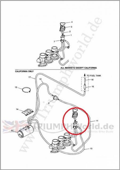

Guest MartinR Posted February 19, 2016 Posted February 19, 2016 Die Anschlüsse an den Schläuchen sind schon die getauschten aus Alu. Nur im Tank hast Du noch die Plastik. Der andere Anschluß wurde wohl bei einer alten Softwareversion zur Druckregegelung benötigt. Mehr sorgen würde mir das Kabelgemurkse an der Benzinpumpe machen. Quote
Crazymopped Posted February 19, 2016 Posted February 19, 2016 Moin ich würde bei den Benzinanschlüssen keine Kompromisse machen , so teuer sind die nicht (H.Koradini) , beide Seiten aus Metall Da haste was anständiges ,wenn die kunstoffteile Kaputtgehen dann unterwegs . Ich hab bei mir den Tank abgebaut und hab die noch nicht ganz angefasst da war das Teil schon abgebrochen . Die alten Kunstoffteile rausfummeln ist keine schöne arbeit. Die Gewinde an den Metallteilen sind konisch und werden mit Dichtmasse oder Schraubensicherung eingesetzt , dann passt das . Der Schlauch an dem Druckregler (so ein kleiner dünner schwarzer) kann drauf muss aber nicht , meiner ist drauf. Gruß Crazymopped Quote

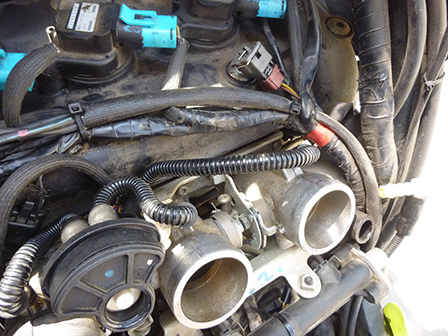

Technikfan Posted February 19, 2016 Posted February 19, 2016 Moin, noch als Ergänzung zum Druckreglerschlauch. Es ist ein dünner Gummischlauch, der auf den Druckregler aufgeschoben ist und am anderen Ende auf einem Stutzen sitzt an der Airbox. Rechte Seite, in Fahrtrichtung vor dem Gummi des Einlaßkanals auf der Unterseite (Fummelgeschäft). Soweit ich weiß ist bei den Gussradtigern der Schlauch ersatzlos entfallen..... Schöne Grüße Jens Quote
freakmoped Posted February 19, 2016 Author Posted February 19, 2016 Kabel: da wird nur Strom abgenommen für den heizgriffschalter glaub ich Thx! bin schon in Kontakt mit hrn koradini, sehr angenehm! da wird nicht gespart bei so kleinzeugs. sowieso alles zuerst geordert bevor was angegriffen wird ait sensor kommt auch gleich neu, tut ja nicht die paar euros Quote

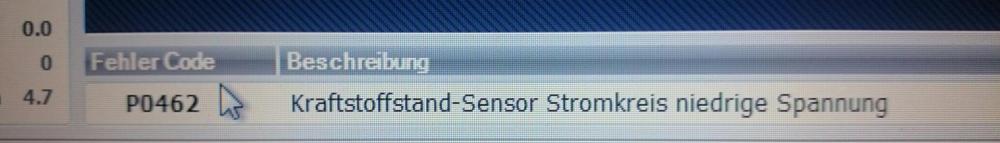

Guest MartinR Posted February 23, 2016 Posted February 23, 2016 Hi, wenn mehrere Fehler gespeichert sind, werden die auch alle angezeigt (Kleine Scrollbalken). Quote

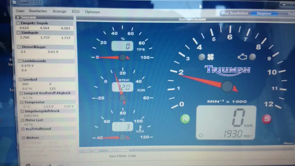

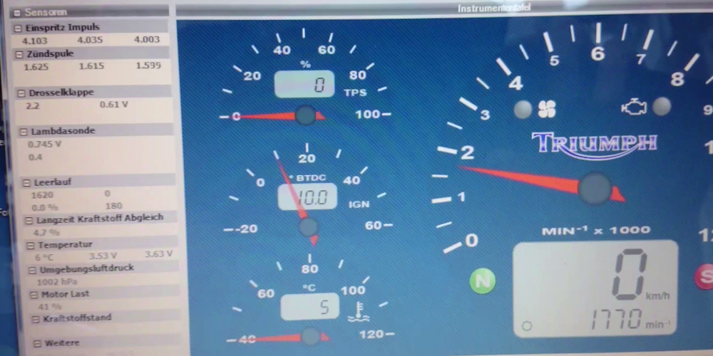

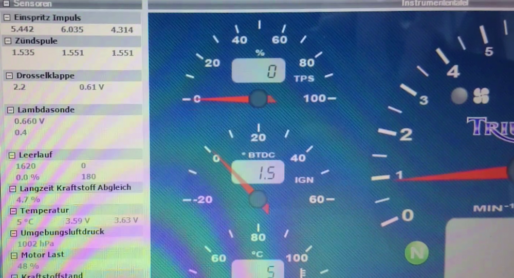

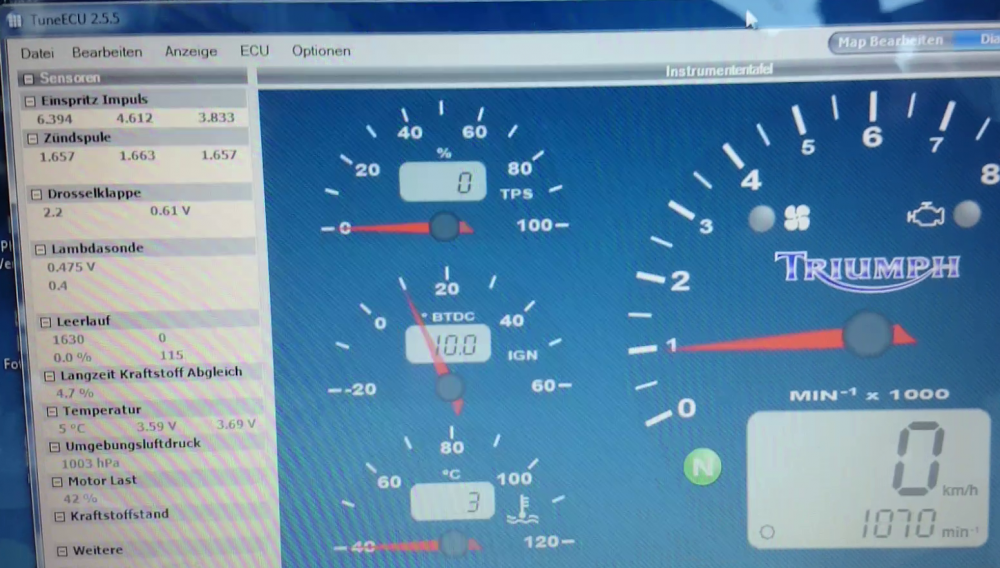

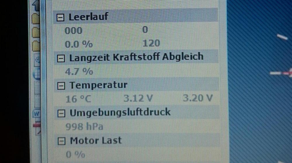

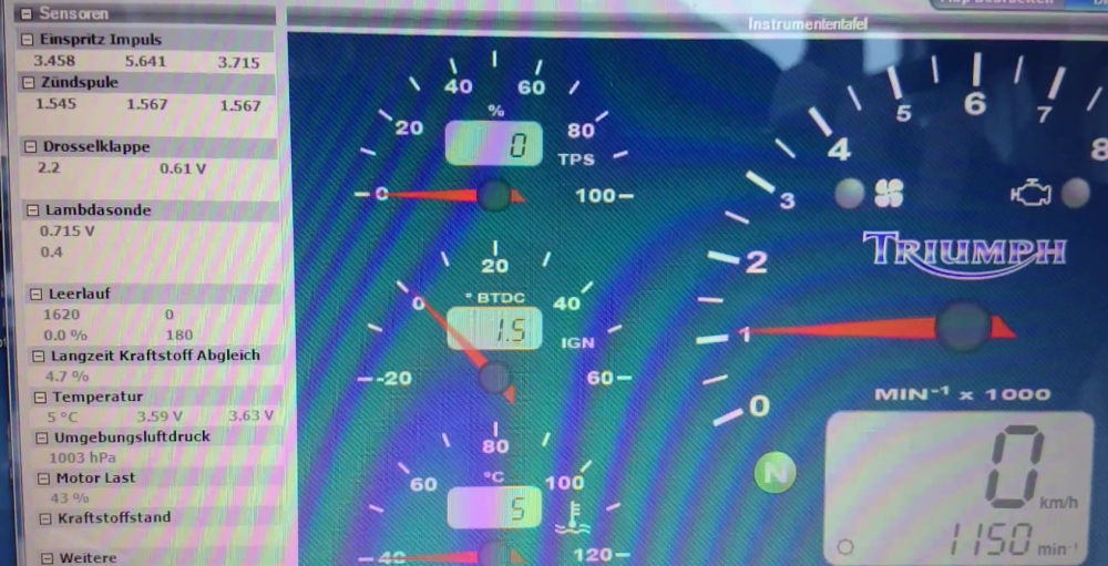

freakmoped Posted February 24, 2016 Author Posted February 24, 2016 (edited) heute mit 5grad gabs die probleme mit laptop angestartet und versucht zu filmen pc wars richtigrum, auf youtube ists verkehrt, auch noch nie gehabt, wird gerade gedreht, dauert ein wenig bis bearbeitung abegschlossen 1) start normal 2) verrotzt aber und motor stirbt ab. 3) ist nur mit gas startbar 4) bleibt nur mit gas geben bzw -halten am leben 5) nach kurzem überlebt er wieder herumspucken 6) später wieder normaler motorlauf temperatur stimmt,es hatte 5grad luftdruck stimmt nicht, hatte 1018 2 dinge fallen auf 1) einspritzimpuls ist erhöht bei zyl1 und zyl2 2) zündung sinkt von start 10 auf nur 1,5-3,5 beim spucken und steigt dann wieder auf 10 wenns normal beim drehzahlabfall erhöht sich der einspritzimpuls des ersten zylinders = spuckerei beginnt: bleibt so &hier hat er sich der motorlauf wieder erholt temperatur um 1° gestiegen zündung wieder auf 10° einspritzimpulse gleich lambdasonde spannung gestiegen hab mich noch nie mit einspritzung beschäftigt, aber sollte auch lösbar sein. was lest ihr von dem video und den werten ab? wo sollte man ansetzen? ich mach mit 2 helfenden händen heute zu mittag = 7grad noch ein video Edited February 24, 2016 by freakmoped Quote
xwing88 Posted February 24, 2016 Posted February 24, 2016 Als kleiner Tipp: Mit den beiden Tasten Alt + Druck kannst du einen Snapshot des aktiven Fenster auf deinem Notebook machen und mit Strg + V in ein Grafikprogramm oder Word etc.. einfügen. Dann brauchst nicht auch noch Fotos vom Bildschirm machen. Gruß Fritz 1 Quote
freakmoped Posted February 24, 2016 Author Posted February 24, 2016 das sind natürlich keine fotos vom laptopbildschirm sondern screenshots direkt aus dem video player fotos sind sowieso zweitrangig, das video ist interessant: motorlauf und wie sich wann welche werte ändern Quote

Technikfan Posted February 24, 2016 Posted February 24, 2016 Moin Freak, ist wirklich merkwürdig das Verhalten. Diese plötzlichen Eimbrüche sind von den Werten her so nicht erklärbar. Den Temperatursensor sehe ich so nicht als primäre Fehlerquelle, außer er hat einen massiven Wackel im Kabel. Das ist aber so in TuneECU auch nicht erkennbar. Wenn du sogar einen "Alkohol-Tune" auf der ECU hattest, ist da gewaltig etwas schief gegangen. Probiere bitte mal folgendes aus: Spiele mit TuneECU bitte 2 mal hintereinander dein Tune auf, jeweils mit dem kompletten Ablauf. Ich habe den Verdacht, daß einige Speicherbereiche in der ECU nicht vollständig oder korrekt beschrieben wurden. Bei der ECU an Hinriks Tiger müssen wir alle halbe Jahre das Tune aufspielen, damit der Leerlauf stabil bleibt. Ich hoffe mal, daß wir jetzt keine sterbenden ECUs bekommen..... Bitte berichte weiter. Schöne Grüße Jens Quote

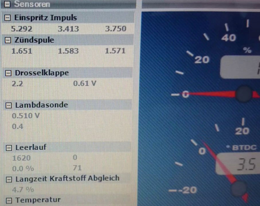

tiger800xcx Posted February 25, 2016 Posted February 25, 2016 Hallo freakmoped, an Hand Deines letzten Films hört es sich für mich bei der "Senke" so an, als würden nur 2 der 3 Zylinder ihre Arbeit korrekt verrichten. Prüfe das doch einmal mit TuneECU, wenn Du statt auf Diagnose auf Test gehst, dann könnte man mehr sehen... 1 Quote
freakmoped Posted February 25, 2016 Author Posted February 25, 2016 (edited) während der motor lauft? die anzeigen sind aber doch gleich bei test und diagnose 1. start dann in der mitte spannungsmessung der batterie während dem 1. start dann zweiter start wos ohne gas gar nicht anspringt, dann aber überlebt batterie hat 12,5v zündung aus12,1v zündung an steigt dann rasch auf 13,6-13,8v bleibt in dem bereich auch in der drehzahlsenke fallt bei normalem motorlauf wieder auf 13,2v Edited February 25, 2016 by freakmoped Quote
Crazymopped Posted February 25, 2016 Posted February 25, 2016 vor 46 Minuten schrieb freakmoped: dann zweiter start wos ohne gas gar nicht anspringt, dann aber überlebt , man könnt e ja mal ne andere Leihweise reinhängen und schauen ob sich etzwas verbessert. batterie hat 12,5v zündung aus12,1v zündung an Moin Batterie ist nicht mehr so ganz super gut , aber geht noch..man könnte ja mal ne andere Leihweise reinhängen und schauen ob sich etwas verbessert.. Aber der Motorllauf in den unteren Drehzahlen hört sich sehr unsauber / schlecht an , außerdem wird der Tiger (Einspritzung) normalerweise ohne Gas gestartet , was wenn alles io ist auch wunderbar funktioniert. Wieviel hat der Tiger gelaufen , und wann wurden zuletzt die Drosselklappen synchronisiert. Schlechtes Startverhalten und unruhiger Motorlauf kann auch an schlecht synchronisierten Drosselklappen liegen. Wie alt sind die Zünkerzen ? Gruß Crazymopped Quote
freakmoped Posted February 25, 2016 Author Posted February 25, 2016 (edited) Nutzt nicht wenns nicht kommt wird angerissen ums nicht abzusaufen, kommt aber meist ganz normal ohne. Das müde orgel war schon immer Ist sowieso bald wieder fällig zum service, probs sind aber seit jeher. 56k aktuell, gr service bei 39k incl neuer Batterie, probleme waren schon vor dem service dann bisschen besser und ab ca 41k wieder vollda bis heute unverändert Edited February 25, 2016 by freakmoped Quote
