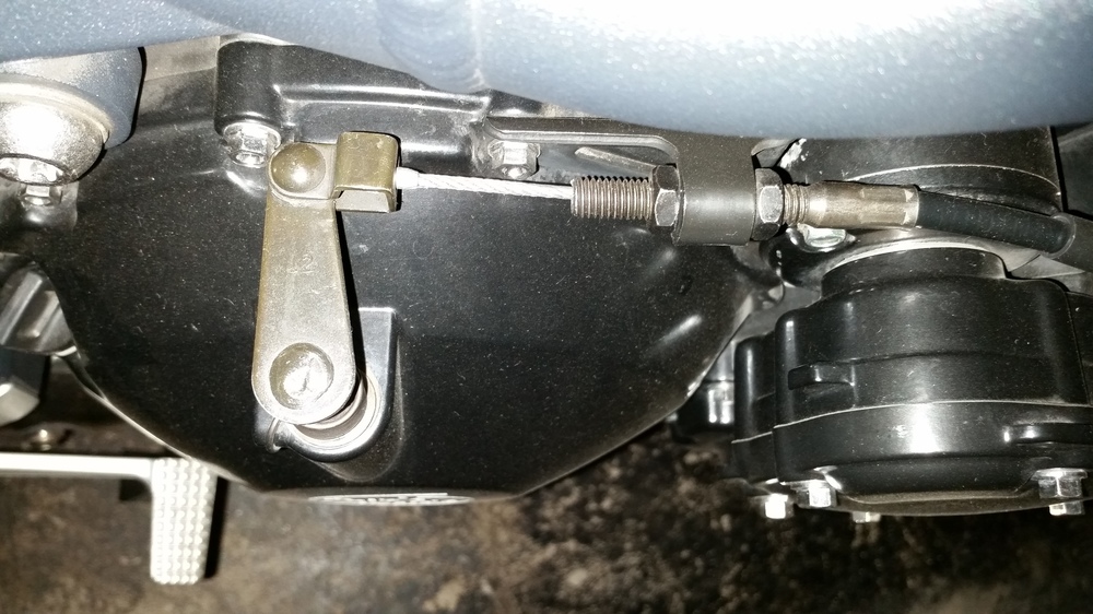

Gummikuhfan Posted April 5, 2017 Posted April 5, 2017 (edited) Hallo Leute, was mir schon seit etlicher Zeit aufgefallen ist, dass der Übergang vom Kupplungszug zum Kupplungsbetätigungsarm in einem denkbar schlechten Winkel statt findet. Die optimale Kraftübertragung wäre, wenn Seil und Arm an der schwergängigsten Stelle einen rechten Winkel bilden würden. Bei meinem Tiger ist aber bereits in Ruhestellung ein stumpfer Winkel vorhanden, der bei Betätigung noch stumpfer und damit die Kraftübertragung noch schlechter wird. Bei den Moppeds, die ich bis jetzt hatte, gab es an dieser Stelle eine Achse mit Feinverzahnung, so, dass man den Arm beliebig in kleinen Schritten verstellen konnte. Aber Triumph hat die Billiglösung gewählt und die Achse mit dem Arm verschweißt. So ist kein nachträgliches Verstellen mehr möglich. Oder hat jemand von euch eine Idee bzw. Vorschlag? Edited April 7, 2017 by Gummikuhfan Bild gedreht Quote
Bär-Tiger Posted April 5, 2017 Posted April 5, 2017 Normalerweise sollte der Arm einen rechten Winkel oder sogar etwas mehr Winkel haben. Das hier sieht nach verschlissenen Kupplungsscheiben aus. Die fehlende Belagstärke führt zur Veränderung des Winkels. Zur besseren Betätigung solltest du eine Mädchenkupplung verbauen, das bringt enorm was. 1 Quote
Gummikuhfan Posted April 5, 2017 Author Posted April 5, 2017 Hi Norbert, hört sich logisch an. Da ich mich aber nicht daran erinnern kann, dass ich schon jemals das Kupplungsspiel nachstellen musste, stimmt mich das doch etwas nachdenklich. Die Kupplung geht ja nicht schwer. Da bin ich von meiner Q anderes gewöhnt. Aber sie könnte halt leichter funktionieren, rein von der Physik her betrachtet. Quote

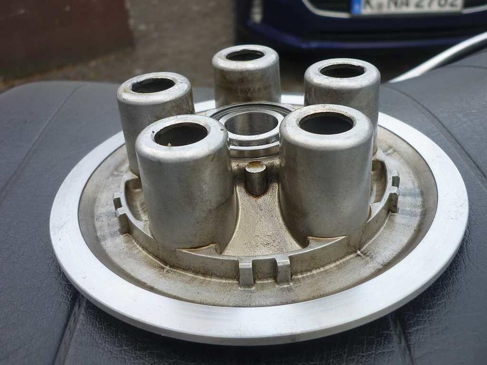

Bär-Tiger Posted April 5, 2017 Posted April 5, 2017 (edited) Ich hab gerade die Erfahrung gemacht. Als ich jetzt Kupplungsscheiben getauscht habe, habe ich auch die Zwischenscheiben gegen Wave-Blades getauscht. Insgesamt ist das Kupplungspaket minimal dünner, trotz neuer Reibscheiben und das hatte genau den selben Effekt auf den Hebel. Wir reden hier von vielleicht 0,2 - 0,3 mm gesamt auf das Kupplungspaket. Edited April 5, 2017 by Bär-Tiger Quote

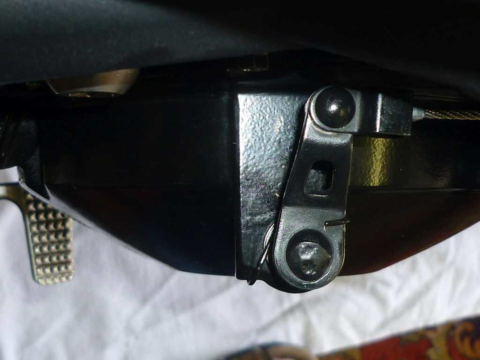

Bommi Posted April 6, 2017 Posted April 6, 2017 Bei mir sieht der Ausrückhebel so aus, Winkel zum Bowdenzug unbelastet kleiner 90°, Hebelspiel wurde noch nie nachgestellt, Tiger Bj. 2008, ca. 36.000 Tkm. Quote
Gummikuhfan Posted April 6, 2017 Author Posted April 6, 2017 Der Winkel ist super! So gehört das! Quote

Gummikuhfan Posted April 6, 2017 Author Posted April 6, 2017 vor 7 Stunden schrieb Bommi: ... Winkel zum Bowdenzug unbelastet kleiner 90°, Hebelspiel wurde noch nie nachgestellt, Tiger Bj. 2008, ca. 36.000 Tkm. ... Wenn ich mir deine und dann meine Einstellschraube ansehe, stelle ich einen riesen Unterschied fest. Und ich war an meiner nie dran. Habe die Maschine gekauft, als sie ein halbes Jahr alt war und 5000 km auf dem Tacho hatte. Möchte wissen, was der Vorbesitzer da so angestellt hat!? Quote

Triple-one Posted April 7, 2017 Posted April 7, 2017 Hallo Bär-Tiger So wie es aussieht, ist Entweder der Hebel am Druckpilz ausgenudelt, oder die Beläge sind Wirklich fertig. Was ich allerdings nicht glaube. Vielleicht hat der Vorgänger auch eine Stahlscheibe vergessen. Ist im T5.net Forum auch schon gewesen. So sieht es auch öfter aus. Nur das das zu Schwer gängigem Schalten führt und nicht zu dem Symptom was Du hast. In jedem Fall musst Du den Deckel abnehmen und Nachsehen, was da nicht passt. Quote
Bär-Tiger Posted April 7, 2017 Posted April 7, 2017 Du verwirrst mich. Zumindest bei meiner Maschine hab ich drauf geachtet, dass der Hebel nicht abgenudelt ist, als ich die Kupplung verbaut habe. Das Bild kenn ich schon aus dem t5-net in ähnlicher Form. Aber warum solte ich bei Wave-Blades noch eine Stahlscheibe verwenden? Da hab ich nirgendwo davon gelesen. Und einen Vorgänger, der was vergessen haben könnte, gibts nicht. Quote

Triple-one Posted April 7, 2017 Posted April 7, 2017 am vor 30 Minuten schrieb Bär-Tiger: Du verwirrst mich. Zumindest bei meiner Maschine hab ich drauf geachtet, dass der Hebel nicht abgenudelt ist, als ich die Kupplung verbaut habe. Das Bild kenn ich schon aus dem t5-net in ähnlicher Form. Aber warum solte ich bei Wave-Blades noch eine Stahlscheibe verwenden? Da hab ich nirgendwo davon gelesen. Und einen Vorgänger, der was vergessen haben könnte, gibts nicht. Hi Nein Du verstehst mich immer noch nicht falsch Es gab Leute, da wurde die Kupplung mal gewechselt und eine Stahlscheibe, vergessen. Ich meinte nicht, das Du bei Deinen Wave Scheiben, zusätzlich eine Stahlscheibe verbauen sollst. Wenn der Motor noch nicht offen war, dann dürfte das alles auch so passen. Das die Wave Scheiben einige Zehntel Dünner sind, kann schon was ausmachen. Wenn die Kupplung Sauber trennt, dann muss man damit wohl leider leben. Der Winkel, wie der Hebel nun steht, ist halt Ungünstig. Aber wohl leider nicht zu Ändern. Gruß Quote
Bär-Tiger Posted April 7, 2017 Posted April 7, 2017 (edited) Ah, jetzt hab ich´s. Kupplung trennt sauber, ausser bei kaltem Motor, da sollte alles OK sein. Nur anlassen oder schieben mit gezogener Kupplung im kalten Zustand ist nicht, aber das ist ja einigermassen normal. Dafür schaltet es sich mit den Waves minimal leichter und nicht immer so laut und hart. Andere Vorteile, wie leichteres Hochdrehen oder einfachere Leerlaufsuche, wie im T5-net beschrieben, kann ich -zumindest bisher- nicht bestätigen, aber ich hab ja auch erst rund 1000 km damit gefahren, die meißten zwangsweise mit Beiwagen. Lange Rede -kurzer Sinn: Für Jürgen gilt: Wenn der Kahn noch nicht offen war und der Hebel erst mit der Zeit in die gezeigte Position gewandert ist, dürfte wohl Abnutzung an den Kupplungsscheiben oder dem Betätigungshebel verantwortlich sein. Edited April 7, 2017 by Bär-Tiger Quote

ericC Posted April 7, 2017 Posted April 7, 2017 (edited) Bei meiner ist es so und 90 Grad konnte aber kein richtiges Foto machen steht an der wand und hab ein Sturzbügel. Edited April 7, 2017 by ericC Quote
Triple-one Posted April 7, 2017 Posted April 7, 2017 Hallo @ ericC Was willst Du Uns damit sagen ? Das die Gewindehülse beim Gummikuhfan viel zu weit rausgedreht ist, ist klar. Er musste das Gewinde unten fast ganz Ausnutzen, weil sonst der Weg oben am Griff, mit der Rändelschraube, nicht mehr Einzustellen ist. Besser gesagt, das Gewinde oben am Hebel reicht sonst nicht mehr. Warum das so ist und warum er so viel Weg unten am Kupplungs Ausrücker hat, ist noch das Rätsel, das es zu Lösen gilt. Vermutlich wie schon gesagt wurde, Verschleiß der Reibscheiben, oder des Druck Pilzes, mit dem Ausrück hebel. Gruß Quote
Gummikuhfan Posted April 10, 2017 Author Posted April 10, 2017 Hi Marc, wie ich schon geschrieben hatte, habe ich an der Kupplung nichts nachgestellt. Habe das Mopped mit 5.000 km gekauft, jetzt hat es fast 70.000 km runter. Wäre meiner Meinung nach sehr unwahrscheinlich, wenn auf 5.000 km ein größerer Verschleiß stattgefunden hätte als auf den restlichen 65.000 km. Quote
Triple-one Posted April 10, 2017 Posted April 10, 2017 am vor einer Stunde schrieb Gummikuhfan: Hi Marc, wie ich schon geschrieben hatte, habe ich an der Kupplung nichts nachgestellt. Habe das Mopped mit 5.000 km gekauft, jetzt hat es fast 70.000 km runter. Wäre meiner Meinung nach sehr unwahrscheinlich, wenn auf 5.000 km ein größerer Verschleiß stattgefunden hätte als auf den restlichen 65.000 km. Also dann halt beim Vorbesitzer. Gruß Quote

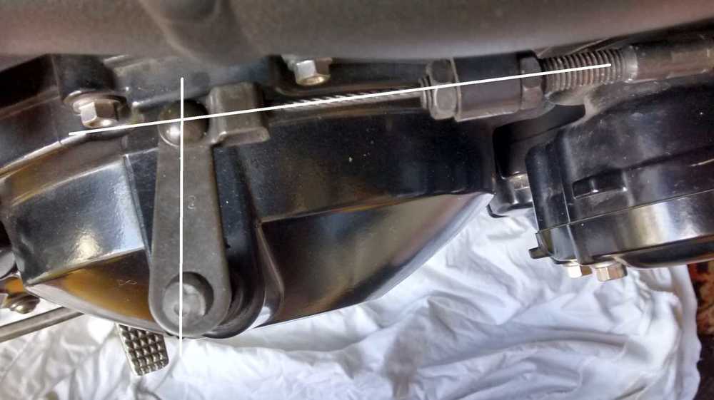

Hawk Posted April 10, 2017 Posted April 10, 2017 Habe mit das "Problem" des ungünstigen Hebelwinkels noch mal angesehen und bin auf eine ziemlich einfache Lösung gekommen: Den Blechhalter abschrauben und die beiden Schrauben durch 5 mm längerer Exemplare ersetzen. Dann die längerenSchrauben durch den Halter führen und mit Unterlegscheiben auf der Motorseite unterfüttern (ca. 6 mm). Dabei in Fahrtrichtung vorne eine Scheibe mehr unterlegen um den Halter leicht schräg zu setzen. Im Ergebnis wandert der Halter nach außen und der Winkel des Seilzuges zum Hebel wird kleiner. Habe nun am Schleifpunkt ca. 90 Grad, vorher sah es aus wie auf dem Bild von Jürgen. Einfach mal ausprobieren, kann in einer Minute zurück gerüstet werden. Gruß Hawk Quote
Gummikuhfan Posted April 11, 2017 Author Posted April 11, 2017 Hallo Hawk, die Idee ist nicht schlecht. Habe mal im Bild ungefähr eingezeichnet, wie das dann aussehen würde. Ist ja schon deutlich besser und auf jeden Fall rechter Winkel. Da das kein Aufwand ist, werde ich es sicher mal ausprobieren. Mal sehen, ob ich das mit kleinen Hülsen mache. Quote
Triple-one Posted April 12, 2017 Posted April 12, 2017 Moin Moin Also Ihr meint, das diese 3° vielleicht auch nur 2° , die das Seil dann gerader läuft, so viel Unterschied machen ? Bei meiner hatte sich das Seil in die Gewindehülse sogar Eingeschliffen und die Handkraft und Kupplung war trotzdem gut. Vielleicht hab ich einfach mehr Power in der Linken Pfote. Und der Halter war bei mir noch Schräger als bei Euch. Unterlegscheibe hab ich mir gespart. Mit Wasserpumpenzange ( Gefühl ) den Blechhalter gebogen bis es passt. Fertig. Vorher das Seil raus geschraubt. Gruß Quote
Gummikuhfan Posted April 12, 2017 Author Posted April 12, 2017 Hi Marc, ich habe mal den Winkelmesser drangelegt. Nur just for Info, das sind fast 10°, so wie ich das eingezeichnet habe und das sollte realisierbar sein. Den Rest mit der optimalen Kraftübertragung in den Kupplungsbetätigungshebel ist Physik, bzw. reine Mathematik. Das muss dir dann jemand Anderes erklären. Quote
