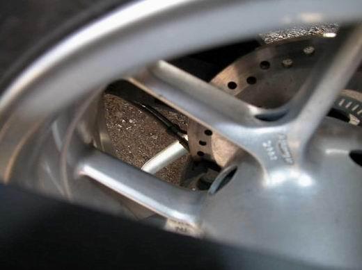

Hawk Posted May 28, 2007 Posted May 28, 2007 da man die hinteren beläge (bei eingebautem hinterrad) nur mit spiegel sehen kann ->man kann mit den fingern den inneren belag recht gut tasten. ist zwar nicht so genau wie schauen, aber für die schnelle kontrolle zwischendurch besser als nix...aber aufpassen, dass die bremsscheibe nicht mehr heiß ist... sonst gibts AUA Quote

Guest Posted June 3, 2007 Posted June 3, 2007 da man die hinteren beläge (bei eingebautem hinterrad) nur mit spiegel sehen kann ->man kann mit den fingern den inneren belag recht gut tasten. ist zwar nicht so genau wie schauen, aber für die schnelle kontrolle zwischendurch besser als nix...aber aufpassen, dass die bremsscheibe nicht mehr heiß ist... sonst gibts AUA hi...,ich habe gerade, eher per zufall, entdeckt das man die hinteren bremsbeläge auch so sehen kann, allerdings nur einen.. den der zum rad hin gewandt ist... und zwar wenn man über den kettenschutz von der linken seite auf den bremssattel schaut....geht auch bei heisser bremsscheibe....meiner hat ca. 4 mm restdicke bei 4500 km gizmoso etwa: Quote

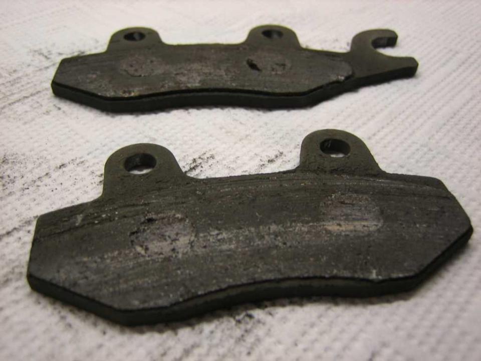

Gummikuhfan Posted May 29, 2008 Posted May 29, 2008 Hallo Leute,da ich mir nach unserer (leider total verregneten) Alpentour sowieso neue Bremsbeläge bestellt hatte, habe ich heute erst mal die hinteren gewechselt.Kann nur sagen: "Schwein gehabt". Bremsbeläge optimal ausgenutzt! Noch hatte die Trägerplatte keinen Kontakt mit der Bremsscheibe. Gehalten haben sie nur 9200km. Mal sehen, wie lange die EBC halten. Die Belagsstärke ist 5 und 7mm. Quote

Gummikuhfan Posted June 2, 2008 Posted June 2, 2008 Hallo, gestern Abend habe ich dann auch die vorderen Beläge getauscht.Obwohl ich eigentlich mehr vorne bremse, war die alte Belagsstärke bei allen noch 2,3mm.Die neuen EBC-Beläge haben 3,5mm Dicke.Vielleicht hat der Vorbesitzer ja mehr mit hinten gebremst!? Quote
