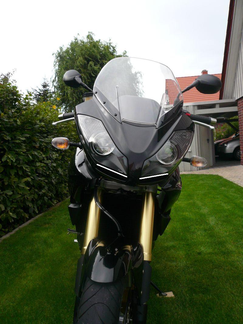

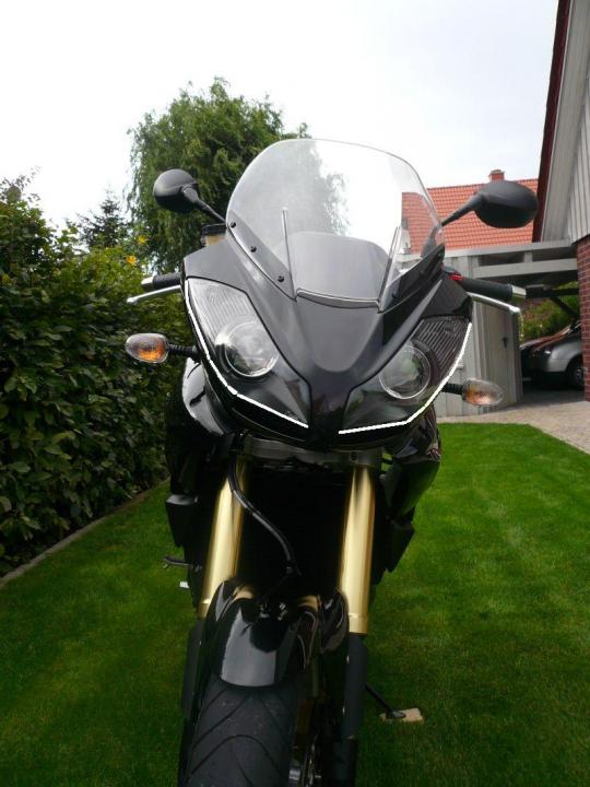

Wil E.Coyote Geschrieben September 16, 2008 Share Geschrieben September 16, 2008 So sollte das dann aussehen (Bin kein Graphik Experte) Zitieren Link zu diesem Kommentar Auf anderen Seiten teilen More sharing options...
Wil E.Coyote Geschrieben September 16, 2008 Share Geschrieben September 16, 2008 (bearbeitet) oder so: Ich mache das ganze noch schaltbar. ABE - mir egal, ich will nur gesehen werden. Die Spacken mit ihren getunten Golf´s fahren doch auch damit rum Und im Sprinter Forum fahren auch schon einige... ... und : jaja, wenn andere außm fenster springen... Zumal die Michi-Motorsport Lösung sicherlich auch nicht legal ist. genau wie die paralleleschaltung bei Daytona, Sprint & Co bearbeitet September 16, 2008 von Wil E.Coyote Zitieren Link zu diesem Kommentar Auf anderen Seiten teilen More sharing options...

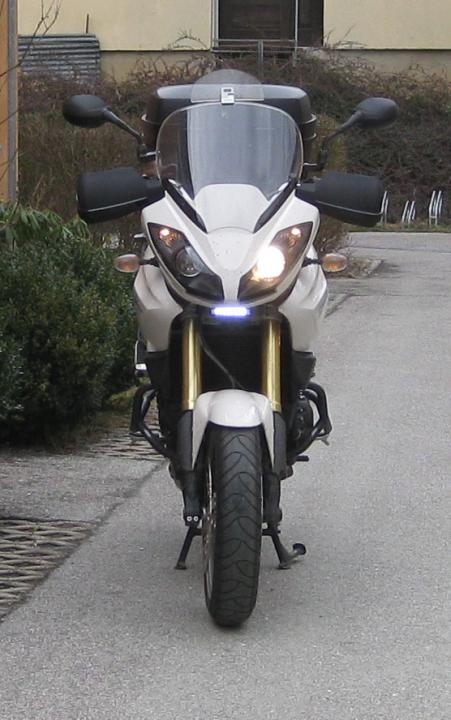

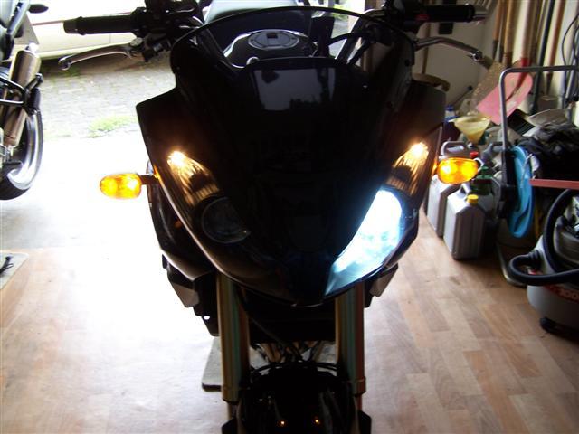

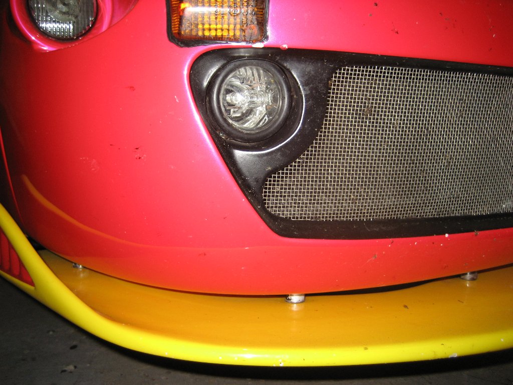

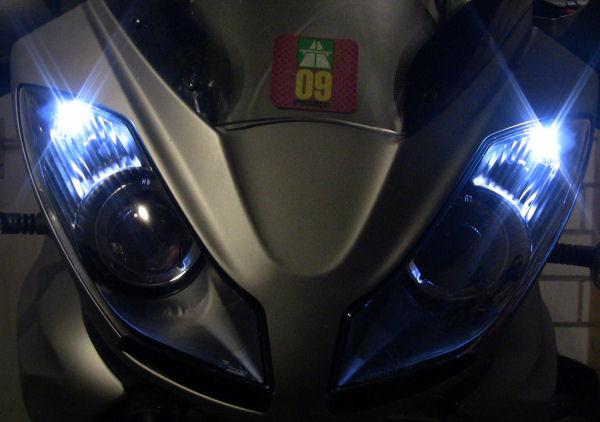

Gast Geschrieben September 17, 2008 Share Geschrieben September 17, 2008 Hallo zusammen, seid gut 20 Jahren "bastele" ich mir immer "US-Blinker, d.h., ich mache nach amerikanischen Vorbild meine vorderen Blinker beleuchtet. Devise: nicht nur sehen, sondern gesehen werden! Damals erst von mir als "gag" gedacht, habe ich schnell festgestellt, das ich von anderen Verkehrsteilnehmern - speziell aus den Seitenstrassen - besser wahrgenommen werde. Das ganze ist natürlich mit Schalter wegen TÜV und Rennleitung (obwohl ich in den ganzen Jahren x-mal hinter denen her gefahren bin, wurde ich nie angehalten....). Anbei 2 Bilder Habe versucht, beim 2ten Bild das Blinksignal (von vorne gesehen "links") zu erwischen und musste die Bilder auch von "oben" machen, sonst brennt mir der eingebaute Xenon-Scheinwerfer das Objektiv weg... Bauweise: "10W" (ursprünglich hatte ich "US-Blinkermodule" verbaut, bei denen war mir aber aufgrund der 10W-Birne der Blinksignal-Unterschied zu gering). Habe daher eine 5W-Stecksockel (Armaturenbrett-Birnchen) genommen, mit Glasfarbe gelb gemalt, im Blinkergehäuse an passender Stelle ein 10er Loch durch den Reflektor gebohrt und die Birne eingebaut. Separate Leitung für 12V + gezogen, aufs Licht gehängt. Masse nehme ich vom Blinkkabel. Bauweise: "21W" die vorhanden Birne gegen "Doppelglühfaden" austauschen (Bremslicht-Birne) austauschen. Auf den 2ten 12V + separate Leitung auflöten und seitlichen "Fassungsstift" wegfeilen, Birne passt dann in die original Fassung (bei den verkleideten Moppeds mit eingebauten Blinkern habe ich mir immer beim Autohändler aus der Unfallmulde die Rücklichtfassungen vom Auto geholt und den Stecker mit Cuttermesser passend gemacht). Den 12V + Kontakt mit dem aufgelöteten Kabel abkleben, Kabel durch den Blinker ziehen und Birne einsetzen; fertig. Hält bei meiner alten Q nun seid 14 Jahren, immer noch die ersten Birnen. Grüße, Axel Zitieren Link zu diesem Kommentar Auf anderen Seiten teilen More sharing options...
Gast Geschrieben September 17, 2008 Share Geschrieben September 17, 2008 Bild 1: beide Blinker mit Permanent-Licht 5W... Zitieren Link zu diesem Kommentar Auf anderen Seiten teilen More sharing options...
Gast Geschrieben September 17, 2008 Share Geschrieben September 17, 2008 Bild 2: von vorne gesehen blinkt der Blinker "links".. Zitieren Link zu diesem Kommentar Auf anderen Seiten teilen More sharing options...
Wil E.Coyote Geschrieben September 17, 2008 Share Geschrieben September 17, 2008 ui! was ist das denn für ein Lichtlein? Zitieren Link zu diesem Kommentar Auf anderen Seiten teilen More sharing options...

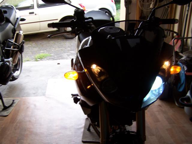

Gast Geschrieben September 18, 2008 Share Geschrieben September 18, 2008 @ hansw ..kannst Du dir bei der Tiger schenken, weil die Epsolid-Linse des Abblendlichts der letzte Müll ist. Mit Xenon ist der Scheinwerfer zwar "Granaten-Hell", aber die Linse bringt keine vernünftige Streuung raus. Haben Xenon bei 2 Kumpels eingebaut - 1100 RT und 900 Diversion - Wahnsinn! Hier sind normale Scheinwerfer mit Streuscheiben verbaut. Das originale Fernlicht wirkt gegen das Xenon wie eine Taschenlampe mit leeren Batterien.... Einzig brauchbare Licht ist - aus meiner Sicht an der Tiger (ohne die komplette Lampenmaske in den Müll zu hauen) - der Umbau auf "Doppellicht". Man wird besser gesehen und die Ausleuchtung bei Nacht ist deutlich besser. Grüße, Axel Zitieren Link zu diesem Kommentar Auf anderen Seiten teilen More sharing options...

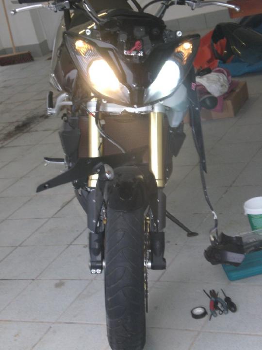

Gast Geschrieben September 19, 2008 Share Geschrieben September 19, 2008 (bearbeitet) Hallo zusammen, so wie ich das auf der englischen Seite sehe, handelt es sich um einen "normalen" Xenon-Kit wie ich ihn auch eingebaut habe. Gibt´s - mit rund 2 Tagen beobachten - für rund 50 Euronen als Auto-Kit (also 2 Stück) inkl. Versand in der Bucht! Einbau simpel; bei mir habe ich das Hochspannungs-Modul hinter den Armaturen plaziert (Lampenmaske geht schnell mit 4 Schrauben ab). Wer´s ausprobieren will: ihr braucht den Kit für H7-Sockel. Ich selber habe 8000 Kelvin gewählt (minimal blau), weiß sind 6000 Kelvin. Aber wie bereits von mir beschrieben, das Problem ist eigentlich die Epsolid-Linse...die taugt nichts... Grüße, Axel PS: @ WienerwaldTiger schön wär´s; ist nur ein Lenolium-Verschnitt-Rest. Aber prima sauber zu machen bei Ölwechsel oder wenn man sonst wie gesaut hat.. bearbeitet September 19, 2008 von tiger-ente Zitieren Link zu diesem Kommentar Auf anderen Seiten teilen More sharing options...

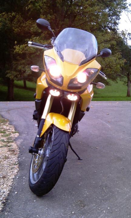

Bär-Tiger Geschrieben September 21, 2008 Share Geschrieben September 21, 2008 Hab ich auch eingebaut. Gestern durfte ich das D-Licht am Nürburgring (Landstraße) testen. Soweit ganz nett, aber Fernlicht an sich braucht man nicht mehr einschalten, da kommt dann nicht mehr viel. Der andere Punkt ist, durch die Streuscheibe des Fernlichts ist der Lichtkegel nur für Geradeausfahrt geeignet. Sobald man in Schräglage geht, ist überhaupt kein Licht mehr da. Echt Eklig. Hans´ Idee mit dem Scheinwerfer unter der Gabelbrücke hat was. An meinem Gespann habe ich zwei Hella Micro-DE Fernlichter in Xenon-Ausführung eingebaut. Die sind recht klein. Wenn man die anmacht, wird die Nacht zum Tage und wenn man die wieder ausmacht, fällt man in ein dunkles Loch Zitieren Link zu diesem Kommentar Auf anderen Seiten teilen More sharing options...

Gast Spitfire Geschrieben September 22, 2008 Share Geschrieben September 22, 2008 Hab ich auch eingebaut. Gestern durfte ich das D-Licht am Nürburgring (Landstraße) testen. Soweit ganz nett, aber Fernlicht an sich braucht man nicht mehr einschalten, da kommt dann nicht mehr viel. Der andere Punkt ist, durch die Streuscheibe des Fernlichts ist der Lichtkegel nur für Geradeausfahrt geeignet. Sobald man in Schräglage geht, ist überhaupt kein Licht mehr da. Echt Eklig. Hans´ Idee mit dem Scheinwerfer unter der Gabelbrücke hat was. An meinem Gespann habe ich zwei Hella Micro-DE Fernlichter in Xenon-Ausführung eingebaut. Die sind recht klein. Wenn man die anmacht, wird die Nacht zum Tage und wenn man die wieder ausmacht, fällt man in ein dunkles Loch Hallo !Wegen den Lichtern an Deinem Gespann sollten wir uns mal treffen. Oder stell mal ei paar Bilder mit genauem Typ-Bezeichn. ein. Dann kann man evtl. schon ein wenig messen. Greetinx Spitfire Zitieren Link zu diesem Kommentar Auf anderen Seiten teilen More sharing options...
Bär-Tiger Geschrieben September 23, 2008 Share Geschrieben September 23, 2008 Jau, teuer sind die, aber ich hab die Dinger vor ewigen Zeiten aus der Bucht gefischt. Ob´s da eine Typbezeichnung gibt, weiß ich nicht, ich such mal in meinen Unterlagen. Fotos erst etwas später.... Zitieren Link zu diesem Kommentar Auf anderen Seiten teilen More sharing options...
Bär-Tiger Geschrieben September 23, 2008 Share Geschrieben September 23, 2008 Ich tu da mal ein Bild vom Micro DE rein. Vorderer Durchmesser 55 mm größter Durchmesser 80 mm Länge über alles 120 mm Zitieren Link zu diesem Kommentar Auf anderen Seiten teilen More sharing options...
