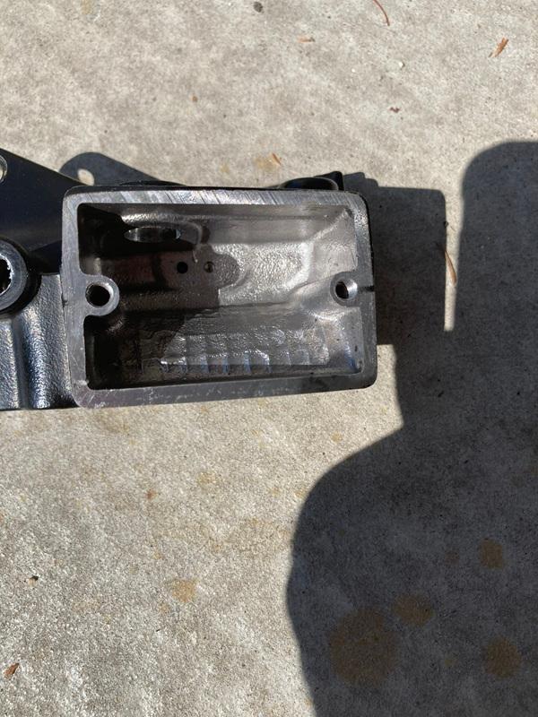

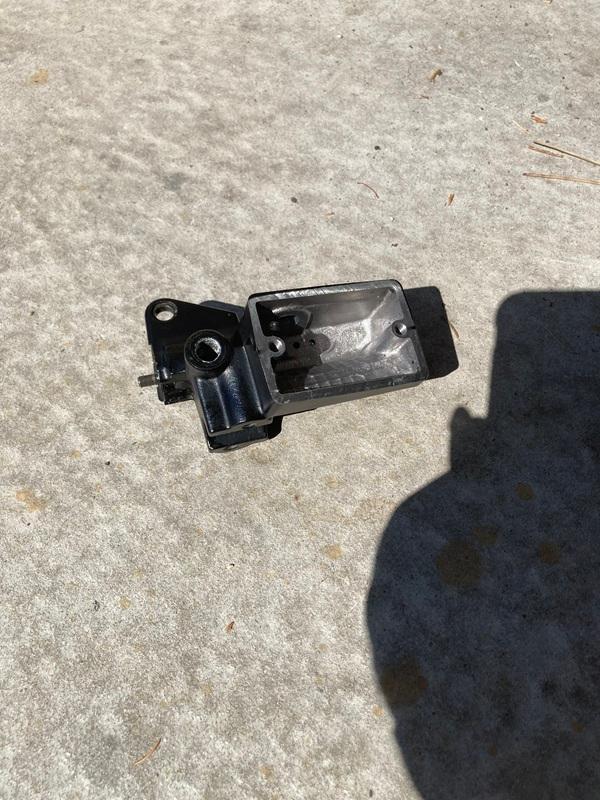

Technikfan Posted July 29 Posted July 29 Moin Bastelhörnchen, ich habe mich heute auf die Ursachensuche für den bescheuerten Kupplungsdruckpunkt an meiner V201 gemacht. Als ich endlich die Geberarmatur in der Hand hatte, ist mir folgendes aufgefallen. Von den beiden Bohrungen vom Vorratsbehälter auf den Abeitskolben ist nur die Linke komplett gebohrt, die Rechte jedoch nur angebohrt und nicht durch. Ich hoffe, es ist auf den Bildern erkennbar. Bislang kannte ich es von den Arbeitszylindern nur, daß 2 Bohrungen offen waren und so der Kolben kein Vakuum ziehen konnte. Wenn ihr mal die Kupplungsflüssigkeit (DOT 4) getauscht habt, wie war es bei eurer Armatur? Wer erinnert sich? Eine neue (gebrauchte) Armatur ist auf dem Weg von England. Danke für die Hinweise Jens Quote
Technikfan Posted Monday at 11:50 AM Posted Monday at 11:50 AM Moin, das Kupplungsproblem konnte jetzte gelößt werden. Ich habe mir eine gut erhaltene Kupplungsarmatur einer V13VG aus England besorgt (scheiß Brexit) und an meine V201 gedengelt. Nach 2-maligem Entlüften hatte ich wieder einen sauberen Druckpunkt und sogar einen minimalen Leerweg. Es scheint doch Toleranzen bei den Armaturen zu geben. Bei der Bastelei ist mir aufgefallen, dass die Hebel eine Kante haben, an der der Stift des Kupplungsschaltern hängen blieb und den Funktionsweg der Kupplung einschränkte. Das Problem konnte mit einer Feile beseitigt werden und nun ist die Kante weg, dafür gibt es jetzt eine schöne Schräge am Hebel (leider habe ich keine Fräse im Zugriff). Schöne Grüße Jens Quote
