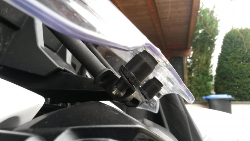

Banjaluka Posted November 20, 2014 Posted November 20, 2014 Ich fahre seit kurzem die Explorer Modell 2014. Leider stören mich die Windgeräusche und die Verwirbelungen egal in welcher Stellung der Originalscheibe. Ich bin 1,78 cm groß. Ich habe die MRA Sportscheibe montiert ohne nenneswerte Verbesserung. Die Scheibenhöherstellung von Batzen hat auch keine nennswerte Verbesserung gebracht. Nach meiner Einschätzung liegt das Problem an der Anströmung des Windabrisses im Bereich des Helmes. Je höher gestellt wird umso größer werden die Verwirbelungen am Helm, die dann wie Peitschenschläge klingen. Wenn der Windabriss unterhalb des Helmes ist, sind auch keine Verwirbelungen mehr zu hören. Ich persönlich habe mir damit geholfen (egal mit Originalschild oder MRA Sportschild in der flachsten Einstellung) den Neigungswinkel der Scheiben weiter zu verflachen durch eine Vergrößerung des Abstandes von Schild und Haltepunkt an den unteren Haltepunkten, vgl. Bild. Am oberen Haltepunkt nur eine Distanzschiebe angebracht, die die Neigung abfängt. Dies funktioniert bei der ORiginalschiebe und bei der MRA Scheibe gleichermaßen. Darüber hinaus habe ich sehr gute Erfahrungen mit dem zusätzlichen Einsatz der gelben Hörstöpsel von Alpine MotoSafe. Die Ohrstöpsel von Clear Ear 2 Gehörschutz sind zwar billiger aber kaum effektiv. Beide Maßnahmen zusammen lassen mich jetzt ganz entspannt und ohne nennenswerte Wind- und Verwirbelungsgeräusche fahren. 1 Quote
Batzen Posted November 20, 2014 Posted November 20, 2014 Du wirst allein mit der Originalscheibe und meiner Verstellung auch kein optimales Ergebnis erreichen, ich bin auch 1, 78 und hab die hohe Tourenscheibe drauf, Sitzbank ist allerdings auch ca. 3cm bei mir höher. Aber Ruhe im Karton Mit der MRA X-creen hatte ich keine Verbesserung vor meiner Verstellung. Die kurze Serienscheibe ist eigentlich für alles zu kurz wenn man Windschutz am Helm ohne große Verwirbelungen erreichen möchte. Quote

Banjaluka Posted November 24, 2014 Posted November 24, 2014 Habe die Sitzbank auf dem niedrigsten Stand, weil ich sonst mit den Beinen nicht optimal runter komme. Mir macht es nichts aus Wind um meinen Helm zu haben. Nur Verwirbelungen stören mich. Daher ist es auch im Sommer mit dem MRA Sportschild angenehm luftig. Wie gesagt die Schrägstellung ist für mich die bessere Alternative. Luftig und wenig Verwirbelungen. Einziger Wehrmutstropfen, vile Fliegeneinschläge. Quote
