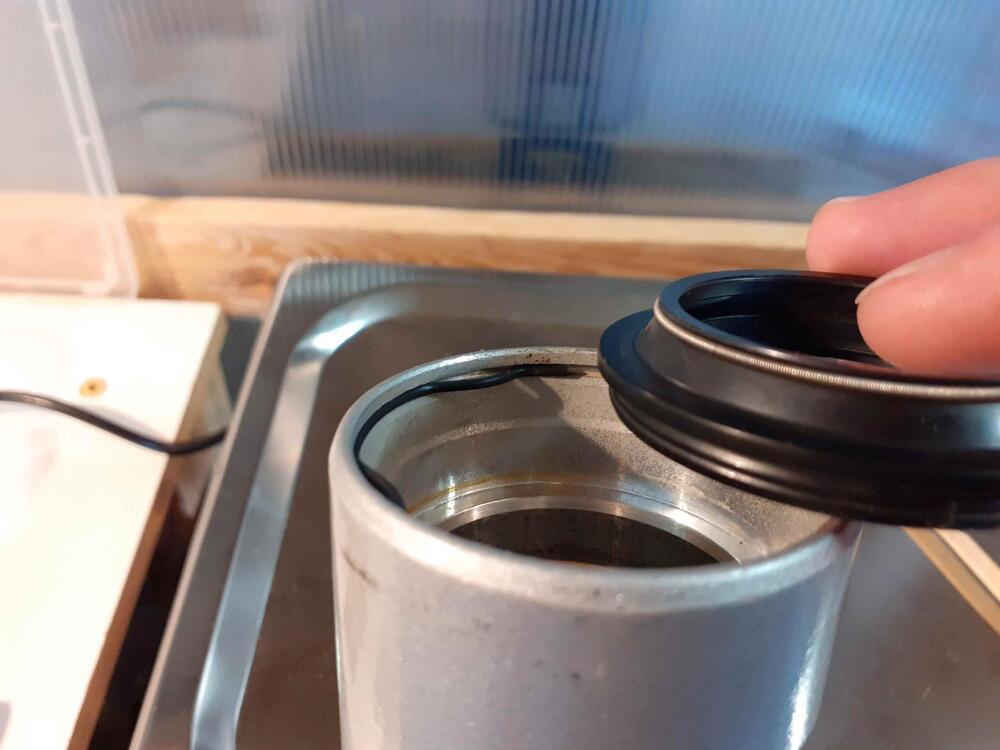

Hi Adrian, genau ... WHB-Theorie vs. Praxis am Kayaba-Tauchrohr ... Ich denke auch, es wird auf die pragmatische Wieder-Zusammensetzung der Gabel hinauslaufen: Über allem der Sicherungsring (dann eine suchen, die keinen "schlauen Rand" hat), damit der Sicherungsring den Simmerring und auch die Staubdichtung zusammen festhalten kann. - Entgegengesetzt zum WHB! Ich habe gerade Wolfgang von Tigerparts angefragt. Leider sieht man die Dichtung auf dem Produktfoto nicht gut. Gruß, Stefan -

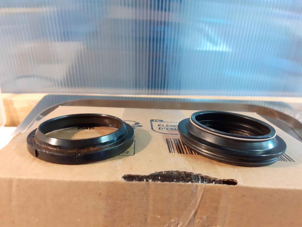

Moin zusammen, leider hat noch keiner eine Idee geäußert - da muss ich schon einen nachschießen, denn ich habe nun auch neue Staubdichtungen bestellt die gestern angekommen sind. Links die alte: Man sieht, dass der Außendurchmesser (55,5mm) vollständig ins Tauchrohr abgesenkt werden könnte. Rechts die neue: Hier ist ein "schlauer Rand" über dem 55,5mm breiten Dichtring zu erkennen. Dadurch wird das Tauchrohr nach oben hin vollständig abgedeckt und es kann sich kein Waser sammeln. Tolle Idee, nur entfällt damit die Option, die Staubdichtung (wie die alte) unter den Sicherungsring zu bekommen. Schlimmer noch. Der Abstand der Nut für den Sicherungsring im Kayaba-Tauchrohr zum oberen Rand ist so klein, dass die neue Staubdichtung kaum Halt hätte, wenn ich sie vorschriftsmäßig ÜBER den Ring aufstecken würde: ... was hab ich da für komische Tauchrohre??? Oder gibt es 2 verschiedene Staubdichtungsformen? - Wie gesagt: wenn sie aussehen würden, wie die alte, dann würde man es wenigstens "falsch herum" einbauen können. Aber wenn ich diese Staubkappe jetzt ganz oben aufstecke, dann hat - weder der Simmerring richtigen Halt nach oben (weil ein ca. 10mm hoher Bereich bis zum Sicherungsring frei ist) - noch sitzt die Staubdichtung fest (weil sie überm Sicherungsring nur 2mm Halt hat, obwohl sie ca. 4mm hoch ist) Was läuft hier falsch? Gruß, Stefan
