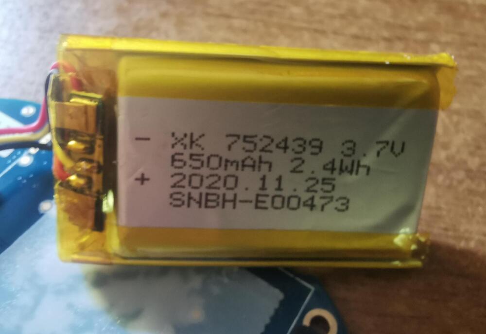

Tigers Posted May 28, 2023 Posted May 28, 2023 Gibt es einen Ersatzakku für das Sena SF2 bzw. SF4 (müssten baugleich sein). Der Akku hat ein dreipoliges Kabel. Ich habe schon einen Ersatzakku gekauft, mit einem zweipoligen Kabel, aber trotz Zusicherung ist der nicht kompatibel. Im Netz finde ich rein gar nichts passendes. Jemand einen Tipp? Der Akku schwächelt und due Garantie iust (natürlich) hinüber.... Quote

Frostie Posted October 4, 2023 Posted October 4, 2023 Das scheint ein einfacher einzelliger LiPo zu sein. Die gibt es doch in verschiedenen Größen zu kaufen. Oder ist im Original Akku noch eine Platine mit integriert? Kann ich auf dem Bild gerade nicht erkennen. Tante Google warf mir als erstes https://www.ebay.de/itm/255510046348?mkevt=1&mkcid=1&mkrid=707-53477-19255-0&campid=5338957038&toolid=10049&customid=777_777_777 aus. Vielleicht einfach mal den Akku ausmessen und gucken, ob es da nen passenden gibt. Stecker kann man ja bei Bedarf neue drauf crimpen oder die Kabel umlöten. Quote
Tigers Posted October 4, 2023 Author Posted October 4, 2023 der mit nur zwei Kabeln funktioniert nicht. Sicher kann man da was umlöten o.ä. , ist aber nichts für mich. Da ich aber noch die Sena SF2 habe und dort nur zwei Kabel verbaut sind passt der handelsüblich erhältliche Akku wie der hier: https://www.amazon.de/gp/product/B08PVJ3HRC/ref=ppx_yo_dt_b_search_asin_title?ie=UTF8&psc=1 Das funzt problemlos. Der Originalakku hat keine integrierte Platine. Wenn das mal einer beim Sena SF4 geschafft hat dann bitte Info an mich ;-) Quote
