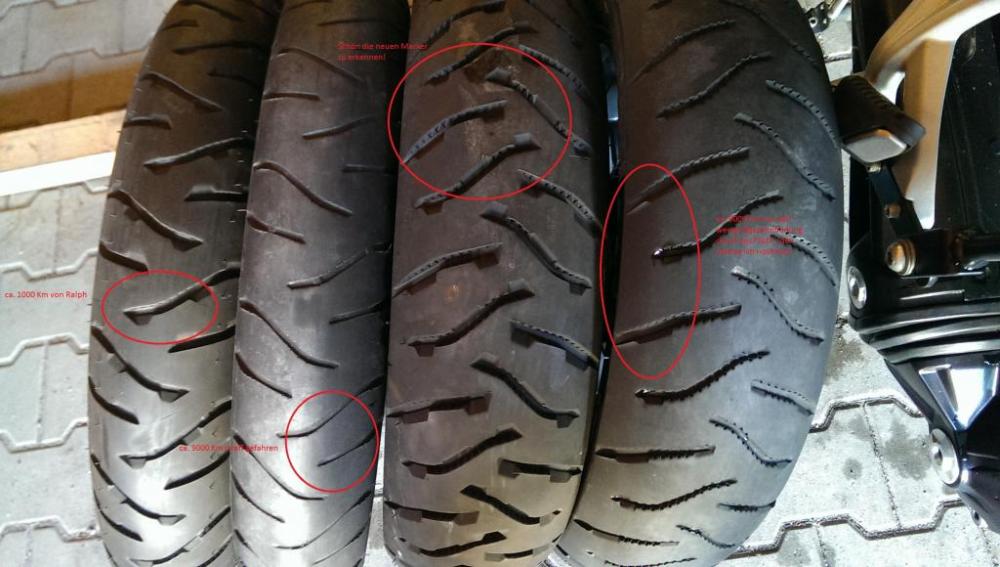

Ted Posted April 10, 2014 Posted April 10, 2014 Hier mal noch ein Bild. Alt und fast Neu. Der Vorderreifen ist mittlerweile an den Flanken "oberfertig"! War aber noch gut beherrschbar. Ein übermäßiges Abkippen merkte ich nicht. Das liegt aber sicher daran, dass der Effekt sich langsam und erst zum Schluß (ca. 800 Km) verstärkt einstellte. Der Hinterreifen verblüfft mich sehr! Vielleicht liegt es wirklich am Wilbers Federbein das der so lange hält. Den habe ich mir für "Notfälle" nochmal mit genommen. (An alle WESA-Fahrer! Ist das bei euch auch so mit anderen Reifen?) Besonders angenehm ist, dass der Reifen vorn wie hinten so unglauglich wenig "Sägezahn" an den Flanken bildet. Daher auch das "fast" neutrale Einlenken bist zum Schluß. Shimmy ist dem Reifen auch bis zum Schluß völlig fremd. Egal ob Solo oder Vollgepackt! Das "gejaule" am Vorderreifen nahm mit zunehmender Laufleistung, spitzerer Kontur ab, bis es völlig verschunden war. Wann es genau weg war, kann ich aber nicht sagen. Die Erfahrungen beziehen sich ausschließlich auf mich und meine Fahrweise! Andere haben vielleicht andere Ergebnisse. Vielleicht probiere ich nach diesem Satz doch mal den neuen PR4 aus. Obwohl mir das Profil garnicht gefällt! Grüße! Ted Quote
