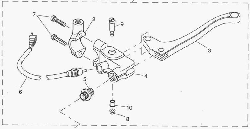

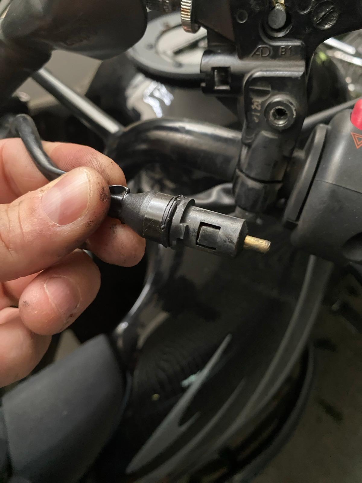

Ghorwin Posted July 31 Posted July 31 Hi Allerseits, habe auch das Problem mit dem Kupplungsstecker. Wer den nicht kennt, hier ist mal ein Foto und eine Explosionszeichnung: Ausgebaut bekommt man den ja noch einigermaßen gut (man muss diese auf dem Foto sichtbare Nase mit dem Schraubenzieher reindrücken und dann das Teil rausziehen. Braucht man noch nichtmal den Kupplungsgriff abschrauben. Das Teil selbst krieg ich aber zerstörungsfrei nicht auf und kann so leider auch nicht (wie von Düse schonmal beschrieben) die Federn wieder etwas auseinanderbiegen. Könnt Ihr mir vielleicht einen Tipp geben, wie ich a) das Teil auseinander bekomme und reinigen kann, oder b) ein Ersatzteil dafür bekomme? Danke, Andreas Quote

Düse Posted Sunday at 09:49 PM Posted Sunday at 09:49 PM Der ist genauso schlecht wie der jetzige, weil es der gleiche billige Kontaktschalter ist. Aber er wird erstmal funktionieren, das Nachbiegen der ausgeleierten Federzungen hält nicht lange an. Wenn du die Blechkammer löst, kannst den Stecker aufmachen, aber das lohnt sich nicht. Quote
