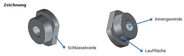

xc luke Posted December 21, 2015 Posted December 21, 2015 Das Problem ist schon längst bekannt: http://www.tigerhome.de/index.php?showtopic=18482&hl=hauptst%E4nderklappern Die dauerhafte Lösung ebenso: Die Vermassung zum Nachbauen: Das Finish zur klapperfreien Fahrt: Kupfer-U-Scheiben dazwischen klemmen! Viel Spass & frohe Festtage xc luke Quote

Guest Haju Posted December 22, 2015 Posted December 22, 2015 (edited) Das Problem ist schon längst bekannt: http://www.tigerhome.de/index.php?showtopic=18482&hl=hauptst%E4nderklappern Die dauerhafte Lösung ebenso: Lagerbuchse.JPG Die Vermassung zum Nachbauen: Vermassung.JPG Das Finish zur klapperfreien Fahrt: Kupfer-U-Scheiben dazwischen klemmen! Viel Spass & frohe Festtage xc luke Hallo xc luke, das ist mal ein richtig konstruktiver Beitrag, D A N K E !!! Leider ist das hier die Ausnahme, und die vielen Kommentare wie -"ich höre nix" oder - "ich habe ganz andere Probleme" fand ich 'weniger hilfreich'. Das Haltegummi (kenne ich seit Jahren von diversen LC4) werde ich mir umgehend bei meinem freundlichen und kompetenten KTM Händler besorgen. Dann schaue ich mal, ob ich jemanden finde, der mir die Buchsen fertigen kann. Welches Material hast Du verwendet? M E R C I & Frohe Weihnachten Haju Edited December 22, 2015 by Haju Quote
xc luke Posted December 22, 2015 Posted December 22, 2015 (edited) ...gerne, hier noch die restlichen Infos: Nutzen Durch optimiertes Radial- und Axialspiel der Hauptständer-Lagerhülsen, wird das so genannte „Hauptständerklappern“ des original Triumph Tiger 800 / XC Hauptständers dauerhaft eliminiert. Beschreibung Ersatzteil zu original Hauptständer Triumph Tiger 800 und 800 XC Innengewinde passend zu Triumph Hauptständer Originalschrauben Rückseitig mit Ausfräsung für Schlüsselweite 24mm(anstatt Stahlstiftkonstruktion) Aus Werkzeugstahl vergütet 100 MnCrW 4 Alle Kanten gebrochen 0.5x45° Montage Ersetzt die originalen Hauptständer-Lagerhülsen Befestigung mittels Originalschrauben Laufflächen vor dem Einsetzen einfetten (kein Fett an Innengewinde!) Schraubendrehmomente gemäss Herstellerangabe Edited December 22, 2015 by xc luke 1 Quote
