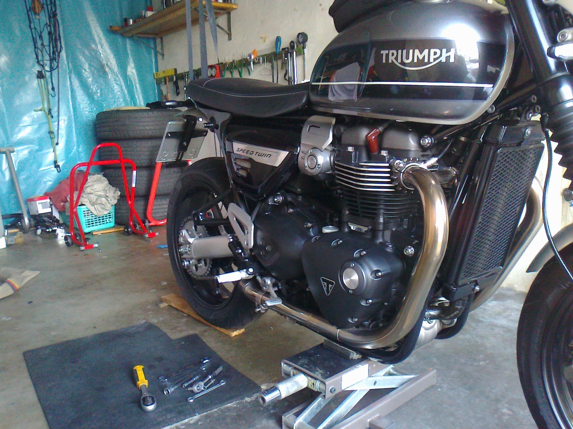

Wenn du so einen Ständer meinst, dann kannst du die einfach ausbauen. Die Endschalldämpfer hab ich auch nicht entfernt. Ich hatte dazu aber eine helfende Hand, der die Felge gehalten hat. Unter Spannung stand das aber nicht (dieses Bild ist Wochen vorher beim Reifenwechsel entstanden, aber ist ja egal. Das Rad war bei Dämpferwechsel wieder drin).
Die oberen Schrauben sind recht empfindlich, da unbedingt das Drehmoment einhalten. Der platte Kopf hat sich bei mir vom Gewinde gelöst und ich musste die Schrauen für ein paar Mark nachbestellen.
Servus Heiko.
So schauts aus. Ich musste die Püffe entfernen, sonst hätte ich die unteren Bolzen nicht rausgebracht. Am Heck hatte ich noch einen Gurt um die Balance zu halten damit mir die Fuhre nicht nach hinten kippt. Unter dem Rad habe ich noch ein Stück Holz gelegt damit auch die Schwinge ausgefedert in ihrer Position bleibt und nicht nach unten geht wenn die Federbeine entfernt sind  -hilft auch beim Einbau  für exakte Positionierung und du hast dann beide Hände frei.
Versteht sich von selbst, dass meine  Angaben darüber jetzt ohne eine Hilfsperson sind :oldguy2:
Gestern beim Dealer hat sich bei drei Speedy das so bestätigt, dass  das Federbein an einer Seite anliegt. Ich weiß eh nicht wie jemand auf so ein Geschmarri kommt, dass sich das untere Auge ins Alu einarbeitet.
Die untere Hülse ist bei meinem YSS etwas anders ausgeführt als die Serie.  Im eingebauten Zustand sieht das so aus als ob eine Distanzscheibe zwischen wäre - ist aber nicht .
Was war noch ? Ach ja. Die Hülse am Serienbein ist in der Tat auf einer Seite länger bzw. steht auf einer Seite bissel mehr raus und bewegt sich aber nicht. Mit Gewalt nebst viel Kraft habe ich es nicht probiert. Aber genau das ist auch der Grund warum das untere Auge an einer Seite nahe am Alu anliegt.  Bei jeder Speed Twin :P Die Hülse selbst kann sich in der Aluaufnahme nicht bewegen. Mache dir da keinen Kopf. :cat-augenzukneifend_05:
Grüße Gerhard

Wo ich gerade deinen Scherenheber sehe, so einen habe ich auch. Muss meinen Kumpel nochmal fragen, aber wir haben erst oben die Schrauben gelöst und dann ist das Rad nach unten und man konnte die Bolzen lösen, da diese dann unterhalb der Töpfe sind. Ist halt schon so ein Jahr her🥴
  • Thanks 2
vor einer Stunde schrieb Sitzriese:
Ja, mag schon sein, dass ich es auch  so hätte machen können und mir dann die Montage der Püffe erspart hätte.  Aber wie gesagt, ich war alleine und hatte ja nur zwei Hände.
Für mich war halt meine Vorgehensweise die logischte / sicherste und der aus/einbau ging babyleicht von statten :cat-augenzukneifend_09:
Diesen Scherenheber habe ich schon zwanzig Jahre und ich liebe ihn :cat-augenzukneifend_05:
..... und nein, die Hyper hat keine Ölwanne aus Blech . Das Motorgehäuse liegt auf zwei extra dafür geformten Hölzern perfekt auf.

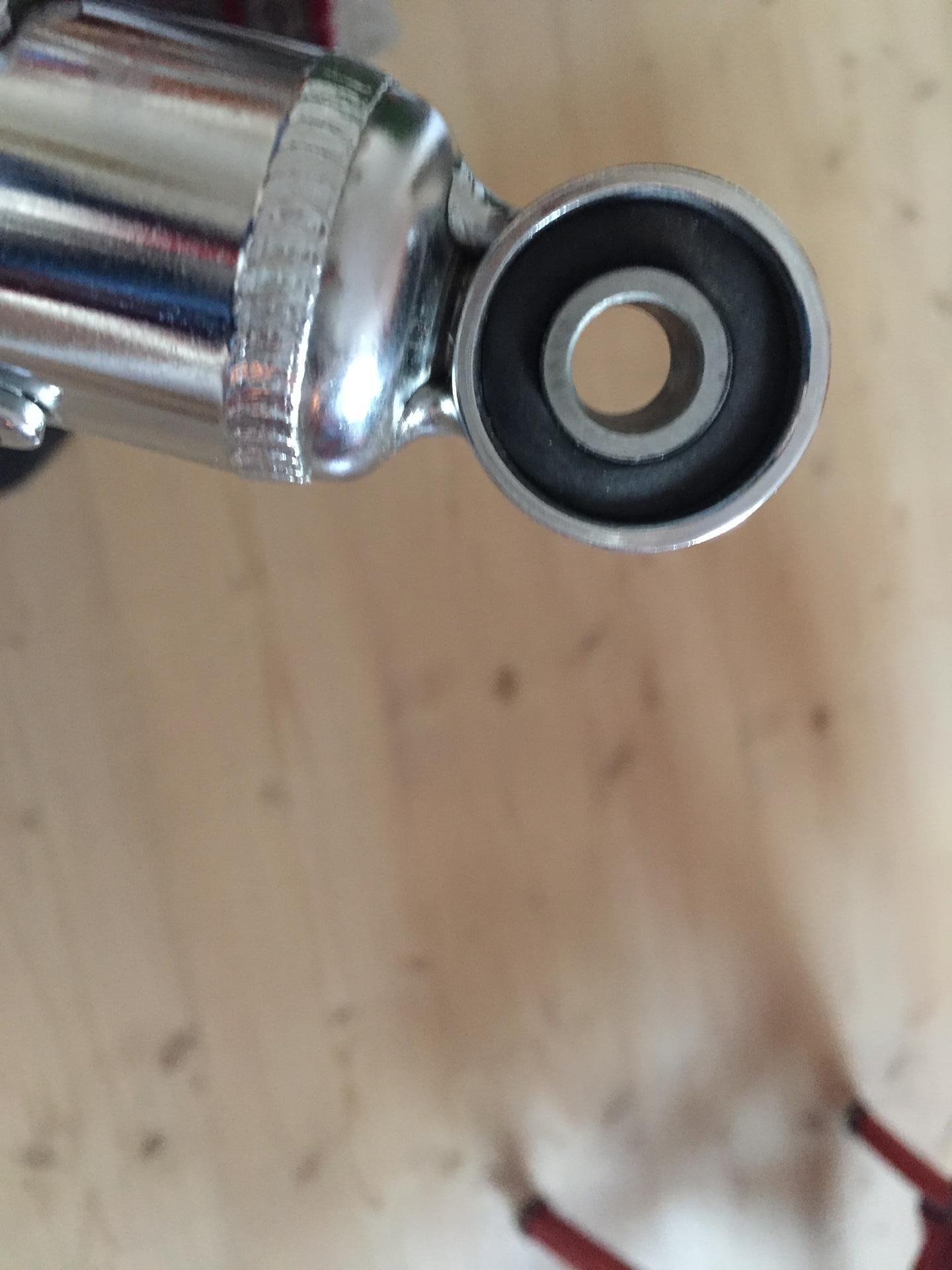

Hallo Heiko,
hast du schon mal versucht, das Auge um 180° zu drehen? Wenn die Distanzbuchse auf der einen Seite etwas raussteht, dürften sich die Distanzen vertauschen. Vielleicht reicht das ja schon!
Danke Jürgen! Ich hatte gerade noch einmal mit Taschenlampe reingeleuchtet auf der rechten Seite. Die Verlängerung der Hülse zeigt schon zum Rad hin, die sitzt also richtig rum. Nur nichts ganz rechts angeschlagen an der Aufnahme. Ich werde es wie Mel es beschrieben hat, erst noch einmal oben lösen und schauen ob es sich bewegt. Wenn nicht löse ich auch unten noch einmal. Könnte schon sein das es leicht verspannt ist, nachdem sich oben die Schraube gelöst hatte. Dann sollte wieder alles in Ordnung sein.

Sorry Heiko, aber das Federbein kann nicht verspannt eingebaut werden,oder sich von selbst verspannen.  Wie soll das gehen, es dreht sich ja auch in sich. Wenn die obere / untere Schraube angezogen ist, ist immer alles sauber in der Flucht bzw. es zentriert sich von selbst. Ich denke nach wie vor, dass die obere Schraube einfach nicht fest genug war. Nehme sie raus, mache sie sauber, tue einen Tropfen Loctite Mittelfest drauf, schraube sie mit 28 Nm fest .... aus die Maus.
....... und wenn du oben am Auge löst, oder gar die Schraube wegnimmst, bewegt sich am federbein garnichts, und kann sich auch nichts verspannen weil es oben auf ein Rahmenteil gesteckt ist.
Selbstverständlich ist es deine Sache wie du damit umgehst ....... ich meine ja nur. :cat-augenzukneifend_05: Grüße gerhard

Habe aber auch noch ein paar Horrorfotos:
- Dämpferstange abgerissen! Man sieht daß das obere Auge Spannung hatte und der Gummi völlig verschoben wurde Bild 1
- Noch nicht abgerissen, aber ebenfalls so verspannt, dass der Gummi aus dem Auge quillt. Und wie oben in die weniger belastete Richtung. Bild 2
- nach weniger als 10,000 mi. Dämpfergehäuse abgerissen. Am Auge sind noch die Druckstellen des Gummis zu erkennen. Bild 3
