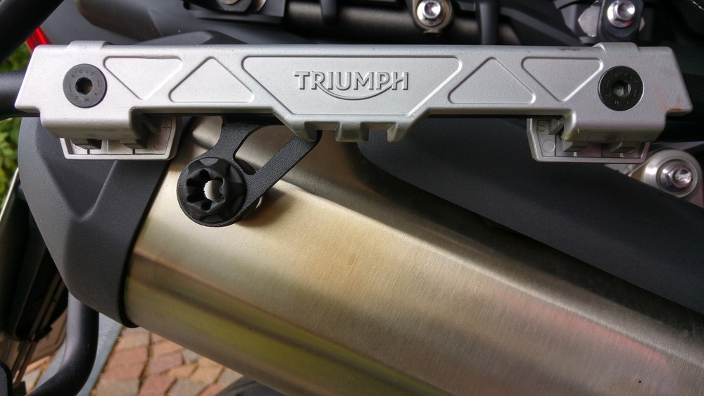

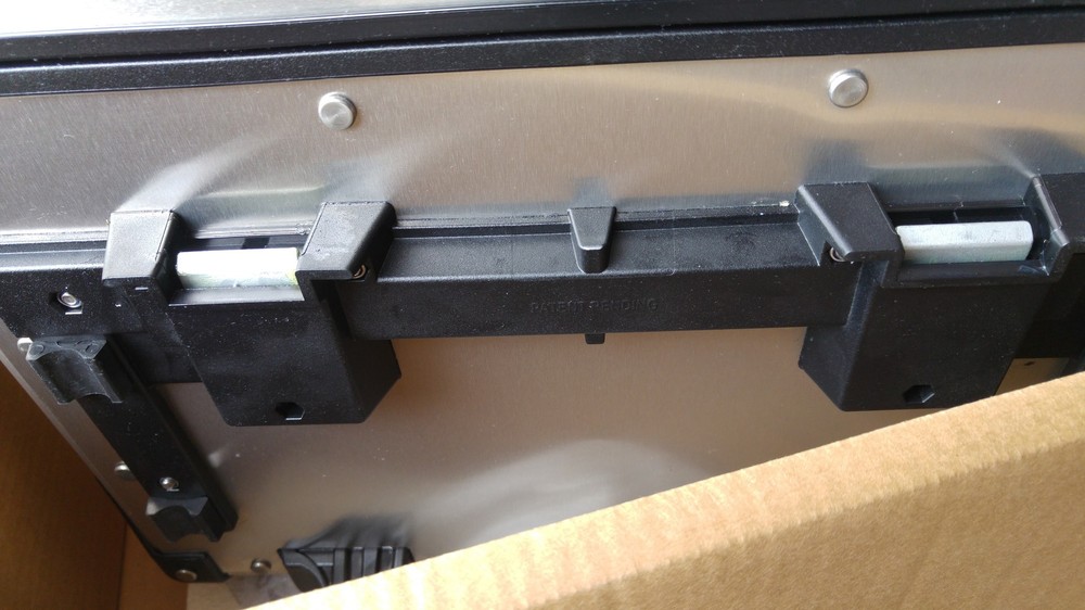

Dinotherium Posted July 12, 2016 Author Posted July 12, 2016 Am 5.7.2016 at 18:27 schrieb Old-Faithful: Moin, die Givi-Koffer passen! Beim Kauf meiner XRT waren die Triumphboxen nicht vor Ort zum Anschauen. Der Verkäufer holte die baugleichen Giviboxen aus dem Regal, damit ich mir einen Eindruck verschaffen konnte. Gruss Meikel Ich habe die Givi Koffer bestellt und bei der Montage feststellen dürfen, dass die Boxen nicht passen. Sie scheinen baugleich zu sein, haben aber in der Mitte, unter dem Triumph Branding, nur ein Plastikteil, wohingegen es bei den Originalkoffern zwei sein dürften. Was sagen die Ingenieure unter euch. Ist das Teil wichtig für die Stabilität oder kann man es einfach abfeilen? Bilder sind angefügt. Quote
merkosh Posted July 12, 2016 Posted July 12, 2016 ist das untere original oder givi ? sieht für mich eigentlich nur wie eine führungsnase aus damit die koffer leichter einrasten bzw. du die rasten besser findest. wahrscheinlich von triumph so bei givi bestellt damit du nicht einfach andere koffer dran baust ob das auch evtl. andere gründe hat (fahrstabilität etc.) kann man so nicht sagen ... wenn was passiert könnt schon der kommentar kommen "sind keine original koffer, selber schuld, nur die haben wir im zusammenspiel getestet" ... Quote
Dinotherium Posted July 12, 2016 Author Posted July 12, 2016 Just now schrieb merkosh: ist das untere original oder givi ? sieht für mich eigentlich nur wie eine führungsnase aus damit die koffer leichter einrasten bzw. du die rasten besser findest. wahrscheinlich von triumph so bei givi bestellt damit du nicht einfach andere koffer dran baust ob das auch evtl. andere gründe hat (fahrstabilität etc.) kann man so nicht sagen ... wenn was passiert könnt schon der kommentar kommen "sind keine original koffer, selber schuld, nur die haben wir im zusammenspiel getestet" ... Das untere ist von Givi. Die Originalkoffer habe ich nicht, weil ich einen breiten auf der linken Seite wollte, der nicht von T angeboten wird Die Nase wirkt nicht sonderlich wichtig. Und die Tatsache, dass Triumph das einfach verändert hat spricht auch nicht für ein wichtiges Teil. Verrutschen kann m.E. nichts. Ich werde auch noch mehr technisch versiertere um eine Meinung bitten. Interessant finde ich außerdem, dass beim Givi-Trägersystem hinten eine Querstange verbaut ist, die bei Triumph nicht vorgesehen ist. Weiß jemand was das soll? Quote
Guest Ceri Posted July 12, 2016 Posted July 12, 2016 Hallo, Ich vermute das du gerade zwei unterschiedliche Systeme von Givi vergleichst. Auf dem letzten Bild ist der Givi Monokey Quick Lock Träger abgebildet. Das System wird nur von Givi angeboten. Dazu passen alle Givi oder Kappa Monokey Koffer. Weiter oben ist das Givi Cam Side Trägersystem zu sehen. Der Träger wird FEST VERBAUT, und wird auch als original Triumph Zubehör (Expeditions Boxen ) angeboten. Gruß, Ceri Quote
TigerChris Posted July 12, 2016 Posted July 12, 2016 Servus, da ich bei meiner XCA auch die Givi-Koffer haben wollte, hat mein FTH nur die silberne Leiste (wo Triumph drauf steht) kostenfrei gegen eine von Givi ausgetauscht. Alternative wäre nur gewesen, die Führungsnase wegzudremeln ... Ach ja, die Triumphschlösser passen nicht in die Givi-Koffer. so long Christian Quote

Dinotherium Posted July 12, 2016 Author Posted July 12, 2016 vor 6 Minuten schrieb Dinotherium: vor 27 Minuten schrieb Ceri: Hallo, Ich vermute das du gerade zwei unterschiedliche Systeme von Givi vergleichst. Auf dem letzten Bild ist der Givi Monokey Quick Lock Träger abgebildet. Das System wird nur von Givi angeboten. Dazu passen alle Givi oder Kappa Monokey Koffer. Weiter oben ist das Givi Cam Side Trägersystem zu sehen. Der Träger wird FEST VERBAUT, und wird auch als original Triumph Zubehör (Expeditions Boxen ) angeboten. Gruß, Ceri Ich habe das Bild als passendes Zubehör zu den von mir bestellten Koffern bei einem Internethändler gefunden. Darum bin ich davon ausgegangen, dass der passen sollte, auch wenn er völlig anders aussieht. Danke für die Aufklärung über die Systeme! Quote
