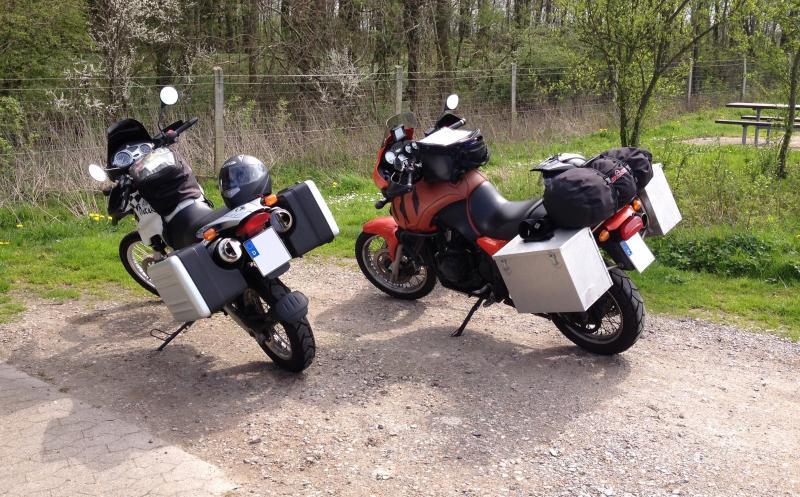

TheMoe Posted May 21, 2014 Author Posted May 21, 2014 (edited) So vor einigen Wochen war es so weit, der erste Einsatz des Kofferträgers stand vor der Türe. Große Koffer, eine Gepäckrolle und insgesamt 1200km und was soll ich sagen, alles lief bestens. Der Unterfahrschutz erzeugt zum Teil unangenehme Geräusche, darum werde ich mich nächste Woche kümmern und die neue Halterung bauen. Euch allen noch eine sonnige Restwoche. Hier noch ein kleines Beweisfoto. Edited May 21, 2014 by TheMoe Quote

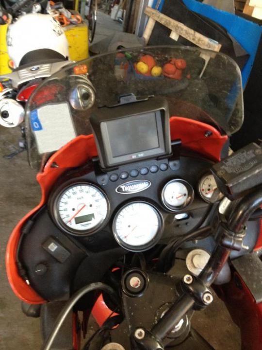

TheMoe Posted May 21, 2014 Author Posted May 21, 2014 (edited) Achja, vor der Tour bekam der Tiger noch fix eine Navihalterung, sie vibriert etwas aber funktioniert schon recht gut. Edited May 21, 2014 by TheMoe Quote
Technikfan Posted May 21, 2014 Posted May 21, 2014 Moin Moe, dein Tiger in vollem Reiseornat macht schon was her, aber irgendwie mußt du noch die Kofferkanten mit den rot-weissen reflecktierenden Aufklebern kenntlich machen - wegen der Überbreite . Deine Konstruktion trägt schon ordentlich auf, aber für die Schwerlastaufgaben ist sie die einzige wirklich stabile Lösung. Schöne Grüße Jens Quote
TheMoe Posted May 23, 2014 Author Posted May 23, 2014 Moin Jens, ich versuche so lang wie möglich einer Kennzeichnung als Schwertransporter zu entgehen, um ein Fahrverbot an Sonn- und Feiertagen zu vermeiden :-D Die Gepäckbrücke ist wirklich stabil und insgesamt komme ich auf 1050mm breite, natürlich mit den Alukoffern ;-), was auch bei erhöhter Schräglage keinerlei Probleme bereitet. Grüße Moe Quote
silberlocke Posted May 23, 2014 Posted May 23, 2014 (edited) Hallo Moe, das Beweisfoto hat scheinbar die Sozia ausgelagert. Sonst waere das nicht nur breit sondern auch schwer und nur mit Begleitfahrzeug zu fahren. Bei der Version links im Bild kam ich mit den veraenderten BMW Koffern, mit Explorer und Sozia bereits auf die angegebenen 220 kg. Vom Gewicht duerften sich allein die Kst. Vario links im Bild zu den Alukoffern aber nicht viel nehmen. Mit dem stabilen Rohrhalter koenntest du schon die 20 kg Leergewicht knacken. Hast du auch an die Seilwinde bei bergauf gedacht. Da musst du etwas mehr Tage fuer die Alpentouranfahrt einplanen. Alternativ waere Zweitwohnsitz denkbar. Kreativitaet ist halt grenzenlos. Der Weg ist das Ziel, es bleibt spannend. Edited May 23, 2014 by silberlocke Quote
TheMoe Posted May 24, 2014 Author Posted May 24, 2014 Tach Jens ;-) Ich muss nächste Woche die Kofferhalter nochmal abbauen, dann werde ich alles zusammen mal wiegen. Sollten Koffer und Halter 20kg wiegen, würden mir mit Sozia noch ca. 50kg Zuladung bleiben. Die Variokoffer sind wirklich recht schwer. Die Alus sind aus relativ dünnem Blech und daher nicht allzu schwer. Seilwinde ist ne gute Idee, die könnte ich mit dem Diesel Generator antreiben, der unten im "kleineren" Koffer integriert ist. Zum Thema Zweitwohnsitz, wir haben uns nach der Dänemark Tour ein Loft im Deckel des zweiten " größeren" Koffers eingerichtet. Ein paar Doppel T Träger eingezogen, Decke ebenso, Fußbodenheizung, Kamin und zur Stromversorgung den bereits erwähnten Generator :-D Quote
