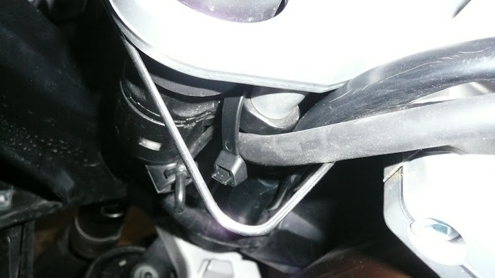

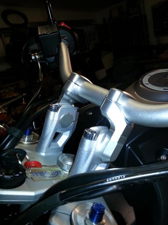

Batzen Geschrieben am Februar 22, 2013 Share Geschrieben am Februar 22, 2013 (bearbeitet) Heute war meine Lenkerverlegung in der Post, mußt ich natürlich gleich montieren Der Grund war, mit meiner aufgepolsterten Baehr Sitbank passt mit die Lenkerpositon nicht mehr so wie ich es gerne haben wollte. Kleine Werbung , ich hab mir das Teil bei Hardy, wie auch sonst mein ganzes Geraffel welches ich nicht selbst baue. Preis war 89 Euro inkl. Versand. Das Teil hat eine Höhe von 40 mm, es ist ein Zwischenstück dabei mit 10 mm, welches man auch noch mit verbauen kann, also max. 50 mm Höhe insgesamt. Eins vorweg: es geht alles mit den Original Leitungen ! Allerdings muß man etwas tricksen bei der Verlegung und beim Anziehen der Lenkerklemmschrauben. Die einzige Leitung welche nicht lang genug ist, ist die Kupplung. Die Entscheidenden cm lassen sich aber raus holen, ohne das es bei vollem Lenkeinschlag irgendwo auf Spannung geht. Und zwar so: Die Kupplungsleitung läuft ja vor dem Zündschloss und auf der rechten Seite des Lenkkopfes ist sie unter dem Tank ja am Rahmen nach vorne verlegt und hier holt man sich die fehlenden cm heraus (Der Tank muß nicht ab) Die Kupplungsleitung ist auf dieser Seite ausserhalb der Bremsleitung verlegt und man muß sie "auswurschteln", so das sie innerhalb der anderen Leitungen läuft, weiterhin verlegt man sie hinter dem Zündschloß anstelle davor. Entwirren der Kupplungsleitung: die Leitung selbst kann am Behälter bleiben, also keine Demontage nötig! An der Kupplungsarmatur den Spiegel demontieren und den Kupplungshebel, wer eine Schaltereinheit für Nebelscheinwerfer und/oder Heizgriffe hat, die muß auch weg, sonst kommt man ja nicht an die untere Lenkerklemmschraube der Armatur. Um die Schalterhalterung zu demontieren braucht man einen 15er Torx, die kleine Zylinderkopfschraube M4x8 sitzt von unten drin. Oben sitzt noch eine kleine Madenschraube (2er Inbus) die muß auch gelöst werden, dient als Sicherung der oberen Klemmschraube. Wenn die Klemmschrauben der Armatur heraus sind, hat man nun den Kupplungsflüssigkeitsbehälter lose mit der Leitung in der Hand. Weiterhin muß man noch auf der linken Seite den Drahtbügel an der oberen Gabelbrücke lösen, ist eine Schraube M5 von unten gut zugänglich in der Gabelbrücke. Das Halteblech der Hupe an der unteren Gabelbrücke sollte man aus Platzgründen auch lockern, so das man die Hupe samt Halterung wegschwenken kann (wird sonst etwas eng für die Kupplungarmatur). Jetzt kann man die Kupplungsleitung samt Behälter durch das Leitunswirrwarr auf der rechten Seite durchstecken (ist zwar etwas eng, aber geht problemlos wenn das Hupenblech weggedreht ist). Danach wieder zurück zur linken Lenkerseite und wieder in umgekehrter Reihenfolge montieren. Das sichern der Kupplungsleitungmittels eines Kabelbinders, damit sie nicht wieder vor oder unter das Zündschloß wandern kann erfolgt ganz zum Schluß nach der Montage der Lenkerklemmung. Jetzt ist die Leitung lang genug, also weiter. Lenkerklemmung lösen und den Lenker am besten zwischen Tacho und Gabelbrücke ablegen. Dann die Verstellung mit den 28mm Zapfen einsetzen und die Original Klemmung wieder montieren und leicht fest ziehen. Weitere vorgehensweise wie in der Anleitung von SW Motech beschrieben. Im weiteren ergibt sich allerdings auch noch das Problem, das man die hintere Lenkerklemmschraube der Original-Riser nicht anziehen kann, da man bei nach hinten gestellter Varioverlegung nicht an die beiden Klemmschrauben kommt, aber das lässt sich auch problemlos lösen, Beschreibung kommt gleich mit im nächsten Schritt. Jetzt den Lenker mal einsetzen, rauf aufs Mopped und die Lenkerposition festlegen und die Klemmschrauben leicht festziehen. Dann die ganzen Teile bis auf die Alustücke mit den 28 mm Zapfen wieder demontieren und dann kommt auch prima an die hinteren Klemmschrauben in den Original-Risern, welche man jetzt mit dem im Triumph Handbuch vorgegebnen Drehmoment anziehen kann. (Lenkerposition ist ja schon fest gelegt) Das Oberteil und das in der Lenkerklemmung montierte Teil haben jeweils einen gegenüber liegenden Zapfen, so dass sie beim festziehen parallel bleiben. Verwendet man allerdings das 10 mm Zwischenstück zusätzlich (hat Bohrungen für die Zapfen aber selbst keine!) verdrehen sich die Lenkeraufnahmen etwas und sind nach dem Anziehen mit dem vorgegebenen Drehmoment nicht mehr parallel, also passt der Lenker nicht rein. Um das zu vermeiden legt man ein Stück 28 mm Rohr oder Rundholz (ca. 110mm lang) als Lenkerersatz ein, dann kann man die Schrauben anziehen und alles bleibt gerade. Jetzt nur noch den Lenker gegen das Hilfsstück tauschen und fast fertig. Der Kabelbinder zur fixierung der Kupplungsleitung fehlt noch, den bringt man am besten auf der linken Seite unter der Gabelbrücke an. Ist auf den folgenden Bildern auch zu sehen. Alles in allem kein Hexenwerk Thumbnail - klicken, um die Datei von einem externen Server zu öffnen hier sieht man die Kupplungsleitung nach dem auswirren hinter dem Zündschloss und innerhalb der Bremsleitung Thumbnail - klicken, um die Datei von einem externen Server zu öffnen Thumbnail - klicken, um die Datei von einem externen Server zu öffnen und fixiert mit einem Kabelbinder Thumbnail - klicken, um die Datei von einem externen Server zu öffnen bearbeitet Mai 12, 2013 von Batzen 1 Zitieren Link zu diesem Kommentar Auf anderen Seiten teilen More sharing options...
