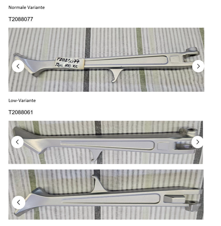

Jim1963 Geschrieben am Oktober 9, 2023 Share Geschrieben am Oktober 9, 2023 Habe den Seitenständer nach Tieferlegung kürzen lassen. Erfüllt seinen Zweck, sieht aber nicht so schick aus. Da ich ohnehin ein paar Dichtungen wegen Service bestellen muss, überlege, ich, den Original der Low-Variante zu bestellen. Gehe ich richtig in der Annahme, dass die Aufnahme die gleiche ist und der dann passt? Danke Gruß Hagen Zitieren Link zu diesem Kommentar Auf anderen Seiten teilen More sharing options...
Thom Geschrieben Oktober 9, 2023 Share Geschrieben Oktober 9, 2023 Zumindest bei der 900er passt der Low-Ständer an die GTP Zitieren Link zu diesem Kommentar Auf anderen Seiten teilen More sharing options...
Jim1963 Geschrieben Oktober 10, 2023 Autor Share Geschrieben Oktober 10, 2023 Gehe auch davon aus, dass alles gleich ist bis auf das Fahrwerk. Wollte zur Sicherheit vorher fragen. Danke Zitieren Link zu diesem Kommentar Auf anderen Seiten teilen More sharing options...
Thom Geschrieben Oktober 10, 2023 Share Geschrieben Oktober 10, 2023 vor 3 Stunden schrieb Jim1963: Gehe auch davon aus, dass alles gleich ist bis auf das Fahrwerk. Der Winkel und die Länge ist anders. Zitieren Link zu diesem Kommentar Auf anderen Seiten teilen More sharing options...
Jim1963 Geschrieben Oktober 13, 2023 Autor Share Geschrieben Oktober 13, 2023 Gehe ich richtig in der Annahme, dass sich hinter der XRx die Low-Variante verbirgt? Da gibt es jetzt dummerweise zwei Bestell-Nummern. https://www.worldoftriumph.com/collections/100089798-0-2?type=tiger-800-xrx-from-vin-855532 Weiß jemand Rat? Danke Zitieren Link zu diesem Kommentar Auf anderen Seiten teilen More sharing options...
RadialConfusion Geschrieben Oktober 15, 2023 Share Geschrieben Oktober 15, 2023 [OT] Wie lange ist denn die kurze Version im Vergleich zum normalen Seitenständer? Zitieren Link zu diesem Kommentar Auf anderen Seiten teilen More sharing options...
RadialConfusion Geschrieben 31. März Share Geschrieben 31. März Also für die Onroad Variante habe ich im Forum folgende Werte rausgefunden. Low: 215mm Normal: 245mm Gemessen von Verschraubung bis Fuß. Bei meiner A08 (800XC) sind es eher 265mm. Allerdings weiß ich nicht ob es dafür auch eine niedrige Version gibt, bzw ob das die normale Version ist. Zitieren Link zu diesem Kommentar Auf anderen Seiten teilen More sharing options...
RadialConfusion Geschrieben 2. Mai Share Geschrieben 2. Mai (bearbeitet) Im UK-Forum hat jemand geschrieben, dass der XC-Seitenständer wohl eher 30cm lang ist. Link zum Forum Daher gehe ich davon aus, dass bei mir jemand den Seitenständer der nicht XC montiert hat. bearbeitet 2. Mai von RadialConfusion Zitieren Link zu diesem Kommentar Auf anderen Seiten teilen More sharing options...
