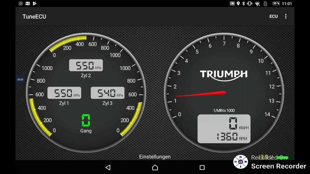

DieterPrivat Posted July 17, 2019 Author Posted July 17, 2019 Hab heute Synchronisation geprüft. Ist wohl in der tolleranz mit 10hpa. Bei der Probefahrt auch recht ruhiger Motorlauf. Ich vermute mal das das super plus und höhere Temperaturen die Vibrationen verstärken. Scheint wohl normal zusein. Danke aber für die Rückmeldungen aber. Quote
Gummikuhfan Posted July 17, 2019 Posted July 17, 2019 Hallo Dieter, was allerdings eigenartig ist, dass im Leerlauf der dritte Zylinder niedriger als die beiden anderen Zylinder ist, bei 8000 U/min aber höher. Quote
DieterPrivat Posted July 17, 2019 Author Posted July 17, 2019 vor 5 Minuten schrieb Gummikuhfan: Hallo Dieter, was allerdings eigenartig ist, dass im Leerlauf der dritte Zylinder niedriger als die beiden anderen Zylinder ist, bei 8000 U/min aber höher. naja, es gibt sicher immer was zum optimieren aber da stecke ich noch nicht so richtig drin im Thema. Aber das kommt noch und ich werde berichten. ? Quote
