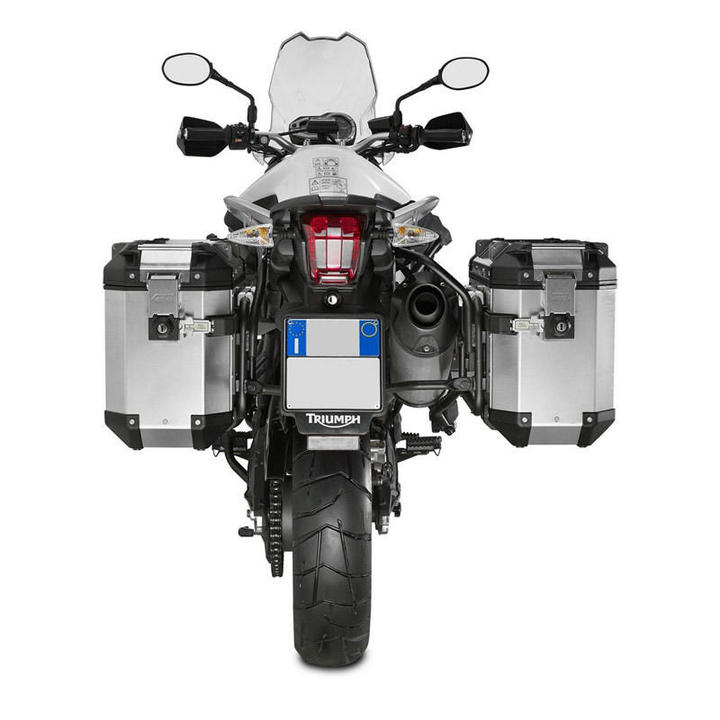

Nun habe ich es doch getan; meine dicke Honda Crosstourer gegen eine 2017er Tiger 800 XCA eingetauscht. Einziger optischer Stich in die Pupille ist die unsymetrische Rückansicht durch die ungleiche Kofferposition. Ich würde gerne den linken Koffer auf 48 Liter aufrüsten. Sind die originalen Koffer denn von GIVI, sodass man sich blos einen großen Linken Trekker Outback besorgen braucht und den problemlos einhängen kann? Schlüssel sind für mich kein Problem, vielleicht könnte man sogar die Shlösser tauschen.

Bitte nicht vergessen, dass der originale GIVI-Träger für 48 + 37er Koffer ASSYMETRISCH ist, während der originale Träger von Triumph symmetrisch ist und somit der 48er Koffer "einen Kilometer" weiter außen hängt.
Es sind ja leider die Triumph Kofferhalter, welche wegen des Auspuffs unsymmetrisch sind. Dadurch besteht bei zwei gleichen (37L) Koffern ein unsymmetrisches Hinterteil. GIVI biete hier eine Lösung.

Sieht das beim Original Triumph Tiger Seitenkoffer auch so aus?
