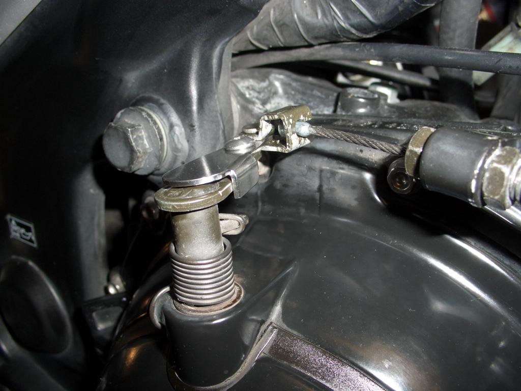

Hexe Geschrieben Mai 25, 2010 Share Geschrieben Mai 25, 2010 Hi Jürgen, hier mein Bild ..... Gruß Judith Zitieren Link zu diesem Kommentar Auf anderen Seiten teilen More sharing options...
TigerMike Geschrieben Mai 25, 2010 Share Geschrieben Mai 25, 2010 Hi Jürgen, hier mein Bild ..... Hatte Dich irgendwie ganz anders in Erinnerung .... Zitieren Link zu diesem Kommentar Auf anderen Seiten teilen More sharing options...
Hexe Geschrieben Mai 25, 2010 Share Geschrieben Mai 25, 2010 Hi Jürgen, hier mein Bild ..... Hatte Dich irgendwie ganz anders in Erinnerung ....Tzja Mike,wir haben uns halt schon lange nicht mehr gesehen Zitieren Link zu diesem Kommentar Auf anderen Seiten teilen More sharing options...
gelbe RS Geschrieben Mai 25, 2010 Autor Share Geschrieben Mai 25, 2010 @ TigerMike: ne Hexe hatte ich mir auch anders vorgestellt.... Jürgen Zitieren Link zu diesem Kommentar Auf anderen Seiten teilen More sharing options...
mardan Geschrieben Mai 25, 2010 Share Geschrieben Mai 25, 2010 bei meiner 709 en bj 2001 hat es gepasst. jetzt kann ich längere zeit vor einer roten ampel stehen ohne hektisch den leerlauf zu suchen. gruß mardan Zitieren Link zu diesem Kommentar Auf anderen Seiten teilen More sharing options...

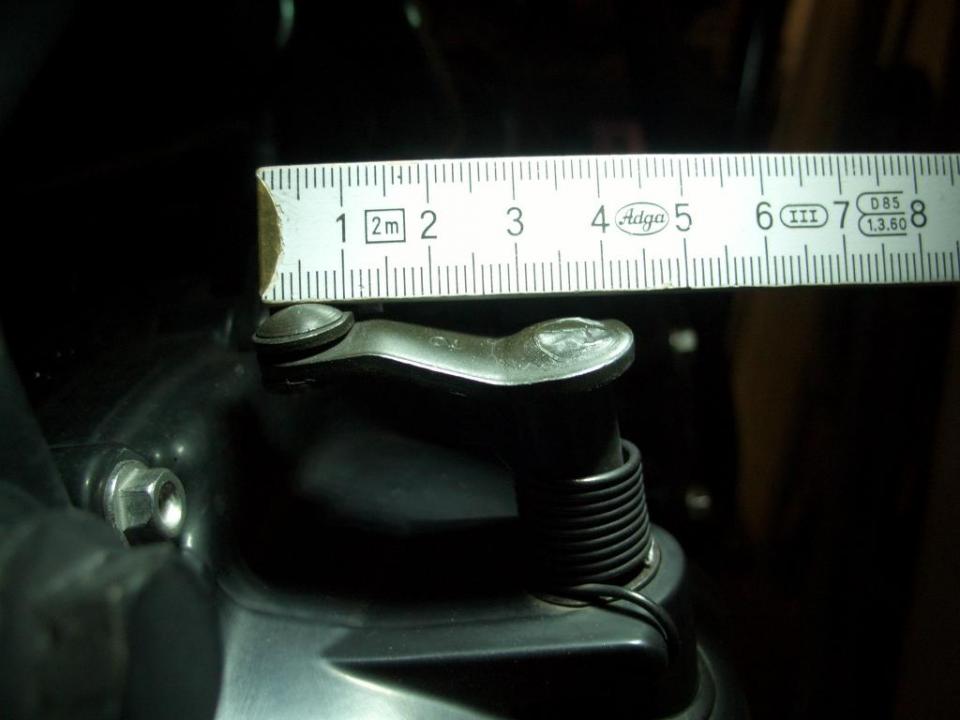

gelbe RS Geschrieben Mai 27, 2010 Autor Share Geschrieben Mai 27, 2010 Hallo, durch Augenschein und das Bild von Hexe bin ich dahinter gekommen, dass bei der 709EN offensichtlich verschieden lange Hebel verbaut wurden, man muss dann messen, auf dem Bild ist der kurze Hebel dargestellt, der sich mit meinem Teil verlängern lässt. Jürgen Zitieren Link zu diesem Kommentar Auf anderen Seiten teilen More sharing options...
Hexe Geschrieben Juni 23, 2010 Share Geschrieben Juni 23, 2010 es ist soweit. Dank der Fußball-WM (ich hab nen Fußballmuffel geheiratet ) hat mein Mechaniker endlich Zeit gehabt, das Hebelchen einzubauen Was soll ich sagen: es passt Ne Testfahrt hab ich aber noch nicht gemacht (obwohl jetzt die Straßen leer wären) aber im Stand merkt man schon ne Erleichterung. DANKE Jürgen Gruß das Hexlein 1 Zitieren Link zu diesem Kommentar Auf anderen Seiten teilen More sharing options...
Hexe Geschrieben Juni 23, 2010 Share Geschrieben Juni 23, 2010 Noch ein Bild Zitieren Link zu diesem Kommentar Auf anderen Seiten teilen More sharing options...
