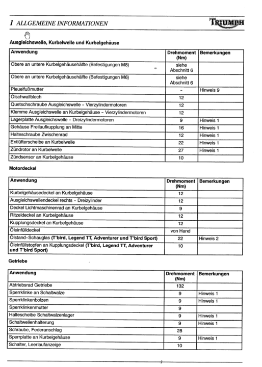

bo666 Posted January 6, 2020 Posted January 6, 2020 Moinsen Da ich eine neue Kurbelwelle in meinen Motor einbauen muß benötige ich die Anzug werte des Motors ,kann mal bitte jemand ins WHB nachsehen . Vielen dank im vorraus mfg bo Quote
bo666 Posted January 13, 2020 Author Posted January 13, 2020 Am 6.1.2020 um 10:02 schrieb Maley: dankeschön Quote
