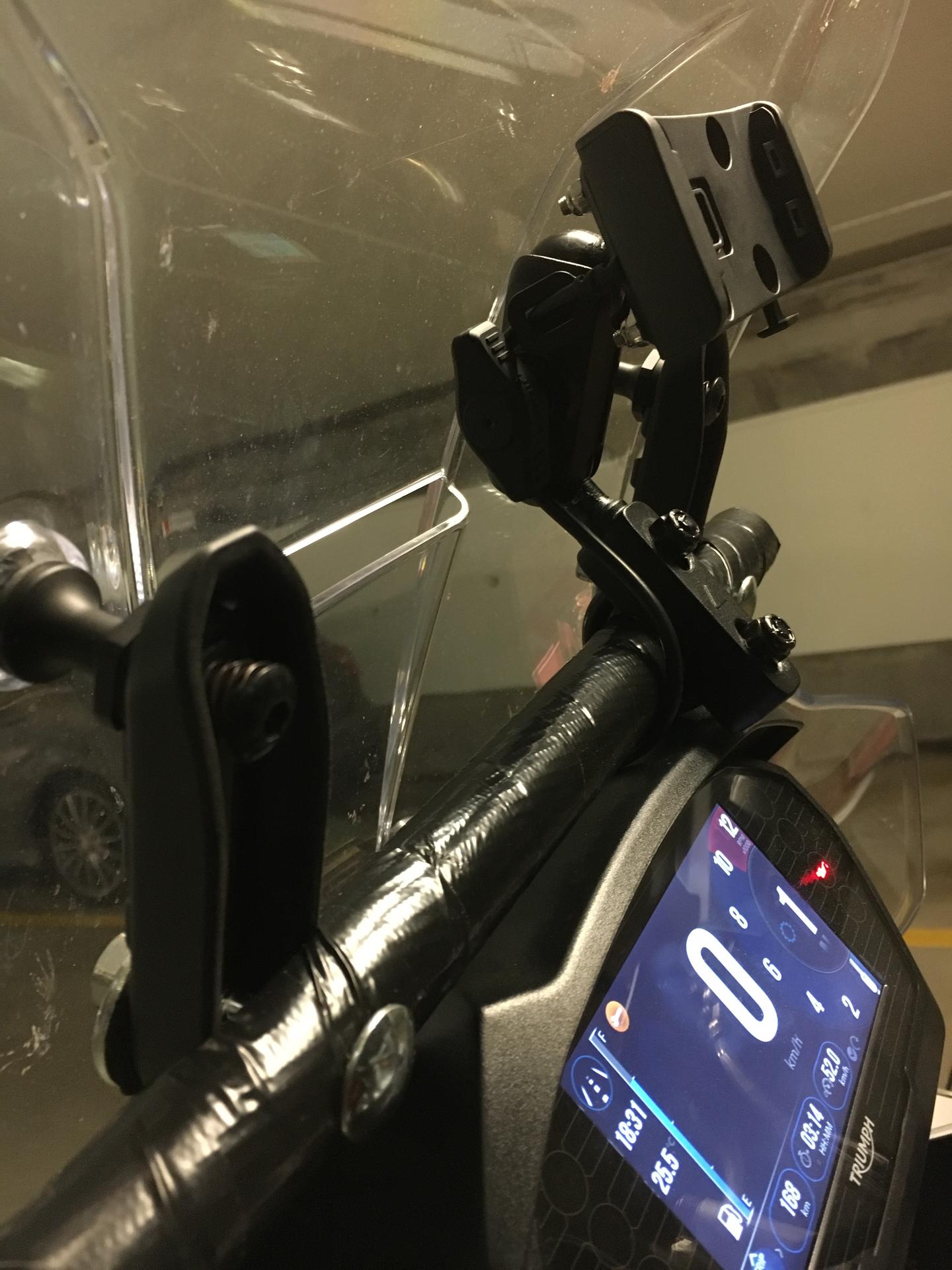

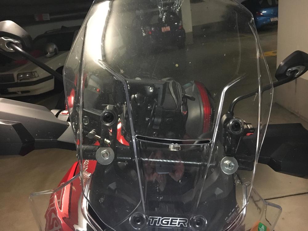

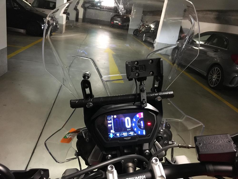

Kleines Update nach einer Bastelstunde.
Holzstange 25mm * 30 cm
Auf beiden Seiten im Bereich der Frontscheibenführung abgeflacht und ein 8mm Loch gebohrt.
Mit 8 * 60 Schlosschraube und grosse U-Scheibe fixiert.
Momentan mit schwarzem Panzerband umwickelt, wird aber später entsprechend lackiert.
Hält gut, minimaler Nachwackler auf holpriger Strasse, aber eher dem Ram Mount geschuldet.
Das Navi ist nun im Blickfeld und dank Stromanschluss nun auch mit gutem Kontrast.
Kabelverlegung ohne Tankabbau machbar.
Probleme allerdings dann beim Batterieanschluss.
Beim öffnen der MinusPolSchraube ... Schraube dreht durch, bzw Mutter dreht mit.
Problem war das der Metallbügel, in dem die Schraube steckt, sich unten geweitet bzw gelockert hatte.
Metallbügel mit Zange zusammengedrückt, dann ging die Schraube auch auf ....
Ich habe die Stange bewusst länger gemacht als notwendig, so kann auch eine Cam mal anders als mittig befestigt werden.
Mittwoch gehts damit für 1 Woche so nach Erlangen und zurück. Mal schauen wie es sich bewährt.
....ich kann es nicht ganz erkennen - wie weit unter der langen Nut für die Scheibenverstellung hast du gebohrt?
greinsen
An der Scheibenverstellung habe ich gar nicht gebohrt, sondern nur in der Holzstrebe.
Die Schraube sitzt im Schlitz der Scheibenverstellung, bei mir ganz unten.
Die grosse U-Scheibe habe ich einfach noch ein bisschen Abgeflacht, ist aber wahrscheinlich gar nicht notwenig.
Auf die U-Scheibe habe ich dann noch ein dickeres Gummiband geklebt als Schutz vor Kratzern.
Die Holzstrebe habe ich eingekerbt (ca 1 cm tief und 3 cm breit), um eine grössere Auflagefläche gegen die Scheibenverstellung zu haben.
Die Muttern habe ich dann noch mit Loctite (o.ä.) gesichert mangelns Selbstsichernder Muttern im Vorrat.
Bedeutet das ich die tiefsten 1.5 cm der Scheibenverstellung nicht mehr nutzen kann, allerdings bringt mir diese tiefste Einstellung aber auch nix.
Bei einer allfälligen Demontage wäre der Rückbau bzw die Verlegung der Elektrik der grössere Aufwand.
Ansonsten aber eine Rückstandsfreie Demontage möglich.
Btw, tiefer bohren in der Scheibenverstellung würde nichts bringen, da ich so in der tiefsten Stellung ca 0.8 cm über der TFT Abdeckung bin und diesen Platz für die U-Schraube der Navihalterung benötige ....
DIe Halterung habe ich bewusst nach hinten ausgerichtet, passt mir so besser.
Platz zwischen Halterung und Scheibe ist auch ca 1 cm, egal wie hoch/tief ich die Scheibe stelle.
So noch kurzes Update ....
Vor der grossen Fahrt am Dienstag noch in 800 KM Service (300 CHF), am Mittwoch dann hoch nach Erlangen.
Der Navi vibriert je nach Strasse nicht bis wenig.
Das ich teilweise die Schrift auf dem Navi nicht lesen kann liegt an mir und der Navi Micro Schrift ?
Abgesehen von einer Lackierung statt Klebeband bleibt das Teil bei mir so bis auf weiteres ...
