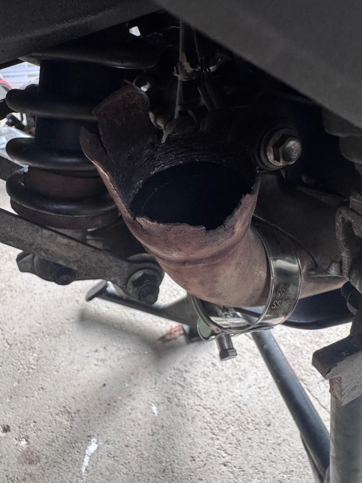

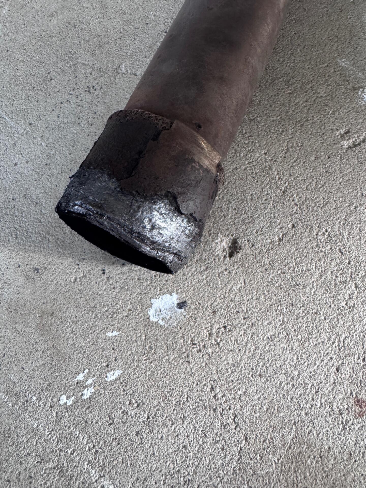

wie es dann so kommt, ich ziehe vorsichtig am Endtopf und es macht Knack. Den Rest seht ihr auf den Bildern.
brauche ich hier einen komplett neuen Krümmer, oder könnte man da auch wieder eine Hülse aufschweißen? Dann würde ich mal schauen ob ich einen Schweißer in der Nähe finde.

stand das Motorrad die letzten 12 Jahre draussen?...sieht für das Alter und die Laufleistung ziemlich runtergewohnt aus :wistle:
Wie auch immer...ja, man könnte theoretisch dort eine neue Hülse anschweissen. Praktisch wird das aber schwierig, ausser du hast einen guten Bekannten/Freund, der davon was versteht und dir noch einen Gefallen schuldet ;). Wenn du damit zu einer Fachfirma gehst lehnen die höflich ab, oder der Preis ist ein Overkill. Würde jedenfalls in unserer Firma so laufen, und wir sind aus der Branche.

ich war davon ausgegangen, dass auch die 800er eine Edelstahl-Auspuffanlage hätte, scheint aber nicht so zu sein. Schweißen halte ich für nicht sehr sinnvoll, da man auf Rost schlecht schweißen kann. Also erst komplett entrosten. Falls dann noch brauchbares Metall vorhanden ist, brauchst du einen sehr guten Schweißer, ob da nein neuer (wenig gebrauchter) Krümmer nicht günstiger wird, sollte man prüfen.
