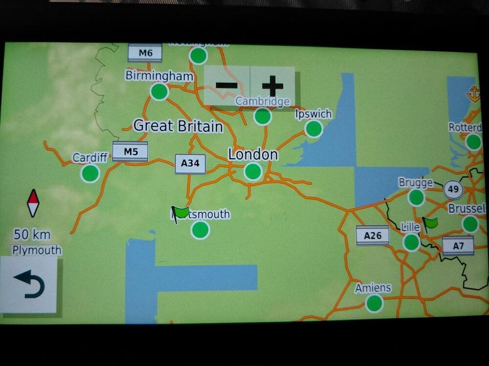

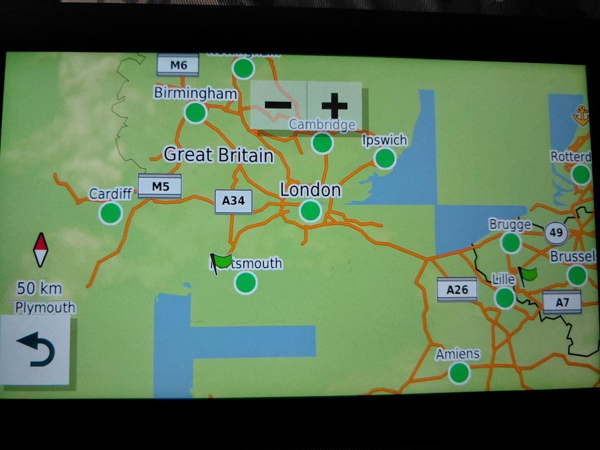

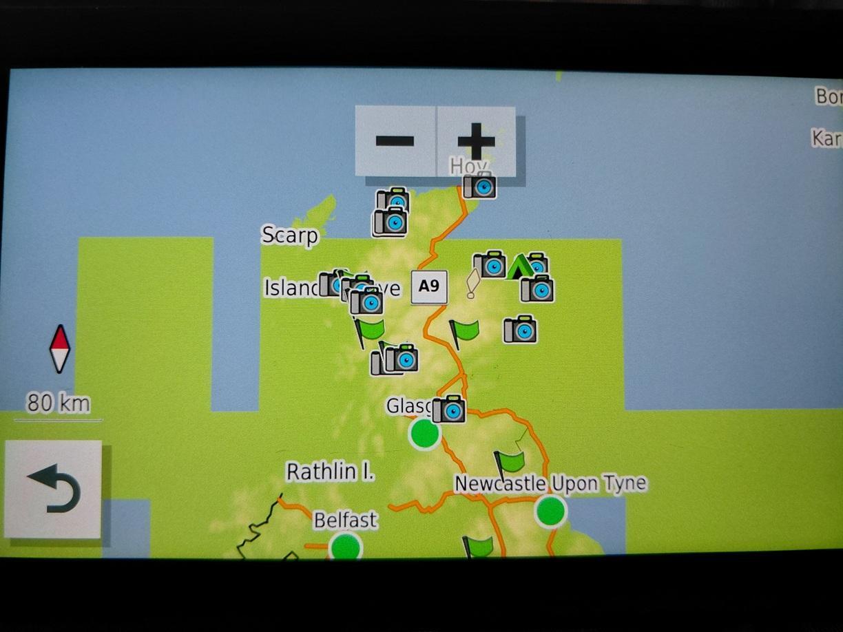

Im Urlaub in Schottland/UK habe ich festgestellt, dass die Kartendaten auf meinem Zumo XT unvollständig sind, da waren plötzlich komplette Bereiche ohne Daten.
Damit war dort natürlich auch keine Navigation möglich.
Teils waren diese "weißen" Flecken nur in den Kartendaten, dafür aber die topographischen Karten zumindest da.
In einigen Bereichen waren quasie gar keine Daten verfügbar.

Also Südengland/Kanalküste fehlt, dann der Bereich zwischen Newcastle und Edinburgh, vom Osten Schottlands der nördliche Teil usw.
Die betreffenden Bereiche erkennt man auf bestimmten Zoomstufen, dann hat man da grüne Flächen anstatt einer Karte.
