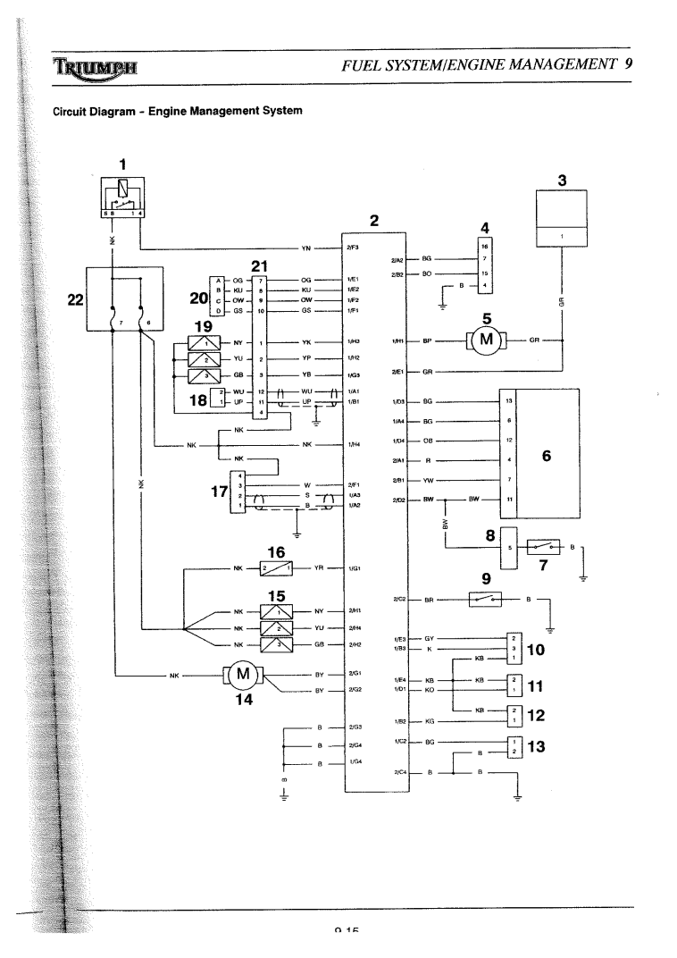

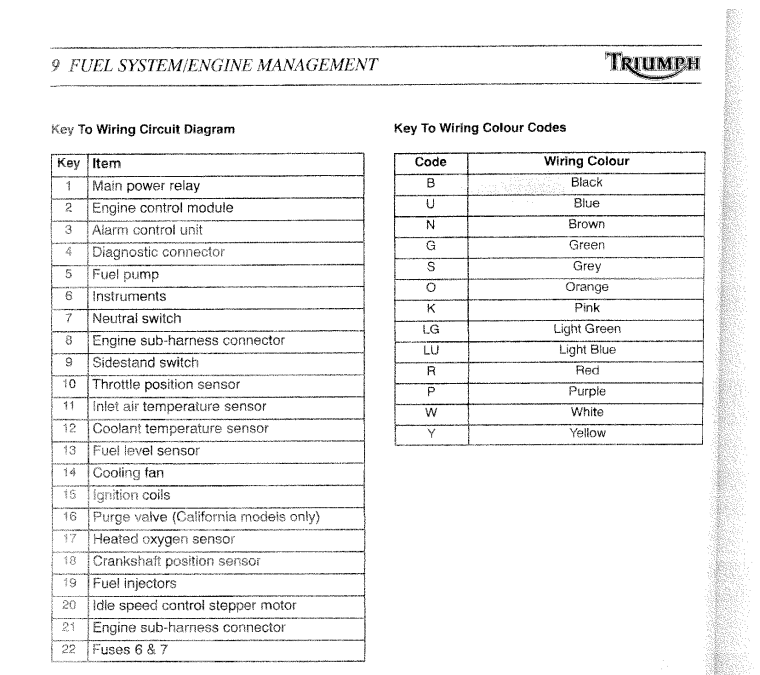

MelKlu Posted August 31 Posted August 31 Die Kraftstoffpumpe bekommt ihren Strom über den Alarmanlagen-Kontakt oder dessen Brücke, vom Hauptrelais. Die Masse wird von der ECU geschaltet. Das einzelne Relais neben den Schmelzsicherungen ist das Hauptrelais. Eine Kraftstoffdrucküberwachung findet nicht statt, aber die ECU hat eine Zeitschaltung. Somit könnte man von einem integrierten Pumpenrelais sprechen. Das Symptom, einer dauerhaft laufenden Pumpe, deutet auf einen Masseschluss zwischen Pumpe und ECU Pin 1H1 (Kabel Schwarz/Purple) hin. Dann müsste aber auch die MIL und Fehlercodes wie P0230, P1231 oder P1232 gespeichert sein. Starten müsste der Motor aber damit problemlos. Ein zu geringer Kraftstoffdruck könnte außer durch Verstopfung (Filter) auch durch undichte Druckleitung im Tank, oder einen defekten Druckregler entstehen. Quote

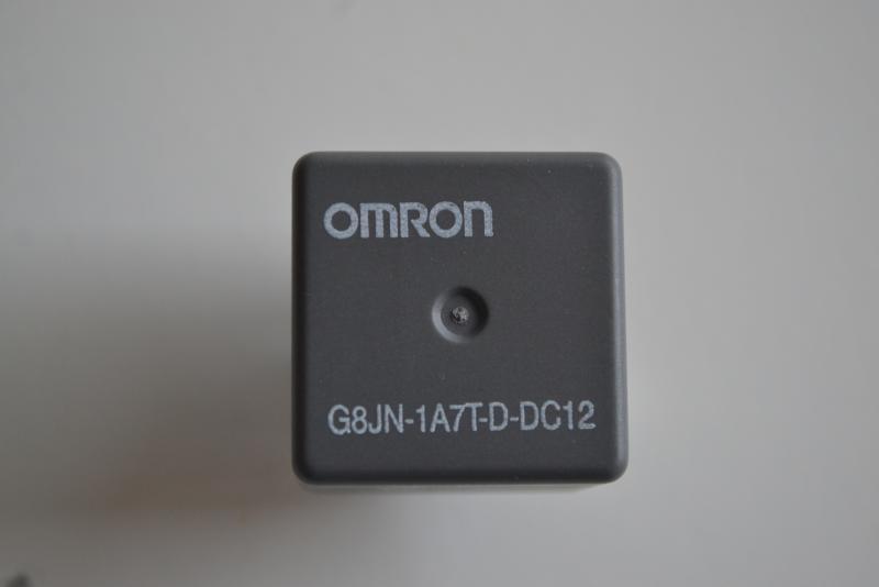

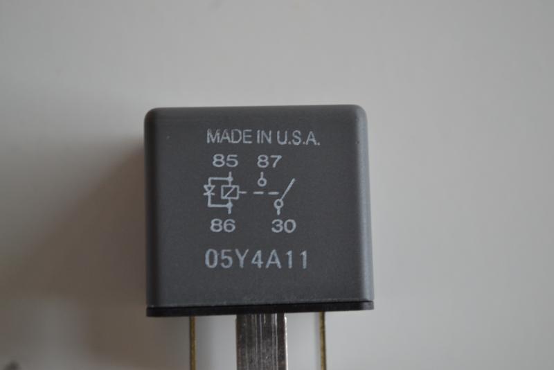

Mettigel Posted August 31 Posted August 31 vor 1 Stunde schrieb Grishnackh: Das Relais das verbaut war, hatte nur vier Pins. Ich habe aber ganz brav ein HELLA 4RD 007 794-041 mit 5 Pins eingebaut. Wenn das falsche Relais verbaut war, und angenommen deshalb die Pumpe nicht aktiviert wurde, könnte deine Vermutung richtig sein, daß dort jemand vor dir eine Brücke gelegt hat...ist jetzt natürlich reine Spekulation, würde aber durchaus Sinn ergeben, wenn die ganze Mimik auch ohne Relais (mehr o. weniger) funktioniert. Quote
MelKlu Posted September 1 Posted September 1 Lasse uns die Möglichkeiten gedanklich durchspielen: # Das Hauptrelais ist defekt oder falsch gepinnt - Die Pumpe bekommt keinen Strom und läuft nicht, egal wie sie Masse bekommt. Doch auch die ECU würde überhaupt nicht hochfahren, Zündung, jeder Sensor und jeder Aktuator wäre stromlos. # Die Pumpe bekommt von irgendwo Strom (Brücke), eventuell sogar direkt von der Batterie. - Die Pumpe würde normales Verhalten zeigen, da die geschaltete Masse von der ECU alles steuert (incl. kurzes Anlaufen beim Hochfahren, Nachlaufen bei Motor-Cutt). # Pumpe ist an der Masse kurzgeschlossen. - Pumpe läuft an, sobald sie Strom bekommt. Dabei ist es dann egal, ob sie direkt oder indirekt vom Hauptrelais versorgt wird. Für mich aus der Ferne unerklärlich ist nur, dass kein Fehlercode gespeichert ist, denn die ECU überwacht sowohl die Funktion der Pumpe, Kurzschluss als auch fehlende Stromversorgung. Wenn ein Startvorgang lange dauert oder der Motor dabei immer wieder stirbt, ist der Geruch von unverbranntem Kraftstoff normal und zeigt auch, dass eine Versorgung stattfindet (der Katalysator mag es nicht). Wenn der Grund für das schlechte Startverhalten kraftstoffseitig zu suchen wäre, würde ich die Einspritzdüsen verdächtigen. Ich denke aber es liegt insgesamt an vielen Kleinigkeiten, die durch die lange Standzeit entstanden sind. Quote

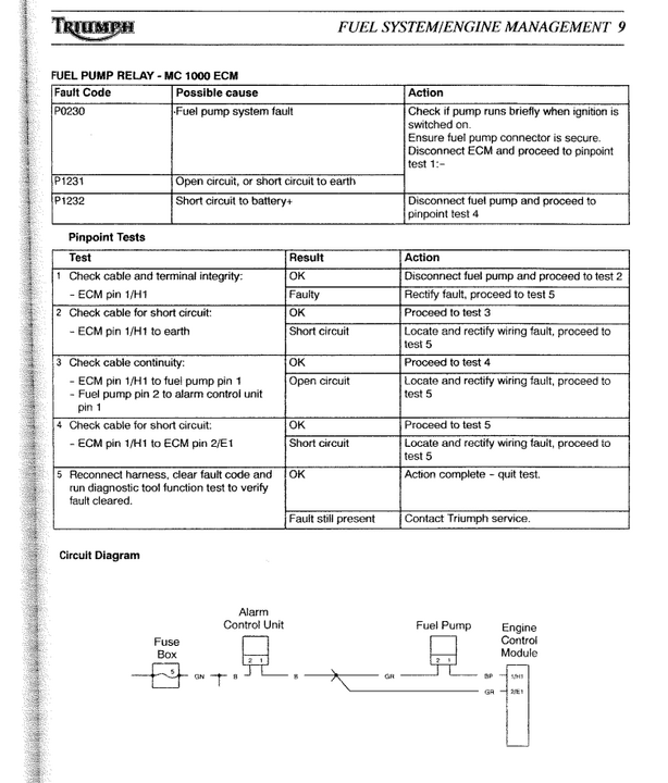

MelKlu Posted September 1 Posted September 1 Ja, die Anzeichen verdichten sich, dass die interne Steuerung in der ECU nicht funktioniert. Zumindest nicht die Schutzabschaltung. Ich würde das nochmals mit einer Prüflampe zwischen Masse des Pumpenkabel-Stecker und Batterie+ testen. Beim Einschalten der Zündung muss es für einige Sekunden leuchten und dann erlöschen. Bleibt die Masse dauerhaft, auch wenn du am Kabelbaum rüttelst, ist die ECU defekt. Die ECU wird über den Pin 2/F3 eingeschaltet. Dieser Strom kommt über die Spule des Hauptrelais. Der tatsächliche Versorgungsstrom über Pin 1/H4, vom Schalter des Hauptrelais über Sicherung 6. Ist einer dieser Pins stromlos, fährt die ECU nicht hoch. Die Alarmkontrolleinheit bekommt seinen Strom nicht über das Hauptrelais, sondern von Sicherung 5, direkt vom Zündschloss. Deshalb bekommt auch die Pumpe ihren Strom nicht vom Hauptrelais und läuft trotz Entfernung dieses. Ist also normal. Ich hoffe allerdings für die Rentabilität immer noch, dass du einen Massenschluss findest und nicht die ECU tauschen/reparieren musst. Wenn du auf die Sicherheit verzichten kannst, könnte ich mir auch vorstellen, die Pumpe mit Strom nach dem Notaus-Schalter zu versorgen. Das gibt dir jedenfalls die Chance, die Pumpe schnell, manuell abschalten zu können. Doch dazu kenne ich eure Zulassungsgesetze zu wenig. Die Startprobleme sind imo nicht mit dem falschen Verhalten der Kraftstoffpumpe zu erklären. Ein paar Hinweise zur Schaltung aus dem Werkstatthandbuch... Quote

MelKlu Posted September 1 Posted September 1 @Mettigel schau dir bitte den Schaltplan an! Wenn du das Hauptrelais herausziehst, bekommt die ECU keinen Strom und fährt nicht hoch. Sie schaltet deshalb auch nicht die Masse der Kraftstoffpumpe. Aus diesem Grund ist die Pumpe ohne Funktion, egal ob die Plusleitung heiß ist oder nicht. Ich habe aktuell keine Zeit und keine Möglichkeit zu überprüfen, woher die Pumpe Strom bekommt. Ist aber auch nicht wirklich wichtig. Interessant könnte lediglich sein, dass die ECU auch Strom direkt von der Alarmkontrolleinheit bekommt. Das scheint mir eine Immobilisierung / Wegfahrsperre zu sein. Ist aber nicht relevant, da die Pumpe ja läuft, wenn der Zündschalter an ist. Welche Aufgabe das zweite Relais der späteren Modelle hat, weiß ich momentan leider nicht. Könnte mir vorstellen, dass es sich um ein Entlastungsrelais für den Startvorgang handelt. Die ältere Sagem EC 2000 hat 3 Relais (ein externes Pumpenrelais), gab es aber nicht bei den 955cc Tiger. Quote
Mettigel Posted September 1 Posted September 1 vor einer Stunde schrieb MelKlu: @Mettigel schau dir bitte den Schaltplan an! Wenn du das Hauptrelais herausziehst, bekommt die ECU keinen Strom und fährt nicht hoch. Sie schaltet deshalb auch nicht die Masse der Kraftstoffpumpe. Aus diesem Grund ist die Pumpe ohne Funktion, egal ob die Plusleitung heiß ist oder nicht. Hallo, nix anderes hatte ich geschrieben: ohne Relais tut sich nichts. DU warst der Meinung, es wäre normal, wenn die Benzinpumpe auch ohne Relais anläuft...und ja, den Stromlaufplan hab ich als PDF auf meinem PC, neben vielen anderen. Ich bin da immer etwas vorsichtig, was die Genauigkeit anbelangt. Meine Erfahrung hat mich gelehrt, daß die gerne mal fehlerhaft sind...ganz besonders, wenn die Motorräder aus Bella Italia kommen. Unabhängig davon: beim TE läuft die Pumpe ja...mit o. ohne Relais lassen wir jetzt mal beiseite...und die Zündung ist auch vorhanden. Es kann auch gut sein, daß das schlechte Startverhalten am Stepper liegt. Wenn der nicht richtig funktioniert und zu wenig Luft freigibt, dann säuft die Karre ab...was dann auch den übermäßigen Spritgeruch erklären würde. Ich hab den bei mir schon 2mal ausgebaut und gereinigt, damit er wieder sauber funktioniert. Quote
MelKlu Posted September 1 Posted September 1 @Mettigel Okay, nun verstehe ich... Ich bezog mich oben darauf, dass die Pumpe eine falsch Masse bekommt und dann eben nicht zwingend auf eine Spannungsversorgung vom Hauptrelais angewiesen ist. Ich habe ja selbst eine '01 Tiger aus dem Schneewittchen Schlaf erweckt und musste den Drosselanschlag neu einstellen, weil der Motor trotz funktionierendem Leerlaufstepper immer wieder abstarb. Besonders lustig, wenn man flott an eine Kreuzung fährt. Wie schon gesagt. Startproblem und die dauerhaft aktivierte Pumpe halte ich für zwei unterschiedliche Dinge. Quote
Grishnackh Posted September 2 Author Posted September 2 (edited) vor 14 Stunden schrieb MelKlu: @Mettigel schau dir bitte den Schaltplan an! Wenn du das Hauptrelais herausziehst, bekommt die ECU keinen Strom und fährt nicht hoch. Sie schaltet deshalb auch nicht die Masse der Kraftstoffpumpe. Aus diesem Grund ist die Pumpe ohne Funktion, egal ob die Plusleitung heiß ist oder nicht. Ich habe aktuell keine Zeit und keine Möglichkeit zu überprüfen, woher die Pumpe Strom bekommt. Ist aber auch nicht wirklich wichtig. Interessant könnte lediglich sein, dass die ECU auch Strom direkt von der Alarmkontrolleinheit bekommt. Das scheint mir eine Immobilisierung / Wegfahrsperre zu sein. Ist aber nicht relevant, da die Pumpe ja läuft, wenn der Zündschalter an ist. Welche Aufgabe das zweite Relais der späteren Modelle hat, weiß ich momentan leider nicht. Könnte mir vorstellen, dass es sich um ein Entlastungsrelais für den Startvorgang handelt. Die ältere Sagem EC 2000 hat 3 Relais (ein externes Pumpenrelais), gab es aber nicht bei den 955cc Tiger. Was im Umkehrschluss bedeutet: Wenn meine Benzinpumpe ohne Hauptrelais einen Massekontakt (vorausgesetzt es gibt wirklich keinen Masseschluss) aus der stromlosen ECU bekommt, dann wird der Transistor durchlegiert sein. Edited September 2 by Grishnackh Quote
Grishnackh Posted September 2 Author Posted September 2 Kleines Update: Ich habe den Fehler nun endgültig eingekreist. Die ECU schaltet den Massekontakt nicht ab. Bei ausgeschalteter Zündung lässt sich durch den Pumpenstecker Durchgang gegen den Massekontakt der Batterie messen. Waagschale erklärt wieso die Benzinpumpe auch ohne Hauptrelais läuft. Ich denke ich werde vorerst damit leben und mich in ruhe nach einer bezahlbaren gebrauchten ECU umsehen. Kann mir jemand sagen, ob ich auf jeden fall das Mapping neu aufspielen muss, wenn die ECU von der Speichen Tiger stammt? Ich danke auf jeden Fall allen für die Vielen hilfreichen Beiträge und ideen. Bezüglich der Startprobleme werde ich mich auf jeden fall noch mal hier zurücksenden. Quote

Crazymopped Posted Sunday at 12:39 PM Posted Sunday at 12:39 PM vor 32 Minuten schrieb Siggi76: Servus, ich habe auch eine Tiger 955i mit Speichelräder, Bj 02 und rund 40000km. Kann mir jemand sagen, welches Relais da normal verbaut ist? Ich habe eins mit einem Wiederstand drin, verbaut. Aber ich weiß nicht ob das richtig ist. Meine macht auch Probleme. Vielen Dank für eure Hilfe. DlzG Siggi Hallo Du meinst vermutlich die Sperrdiode . Ich habe damals von Triumph das Omron gekauft , aber das hier bereits erwähnte Hella 4RD 007 794-041 funktioniert bestens ! Quote
Düse Posted Monday at 09:56 AM Posted Monday at 09:56 AM @Siggi76: Was für Probleme hast du denn? Das Benzinpumpenrelais ist eher unauffällig, ich habe noch das erste und auch nie Ersatz dabei. Bei "Zündung ein" muss es klicken und die Benzinpumpe laufen, ein paar Sekunden danach wieder abschalten, das ist alles. Quote
