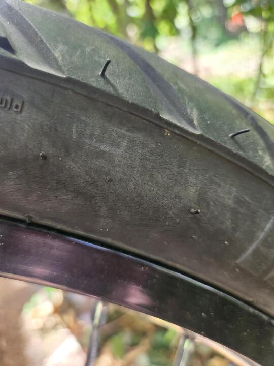

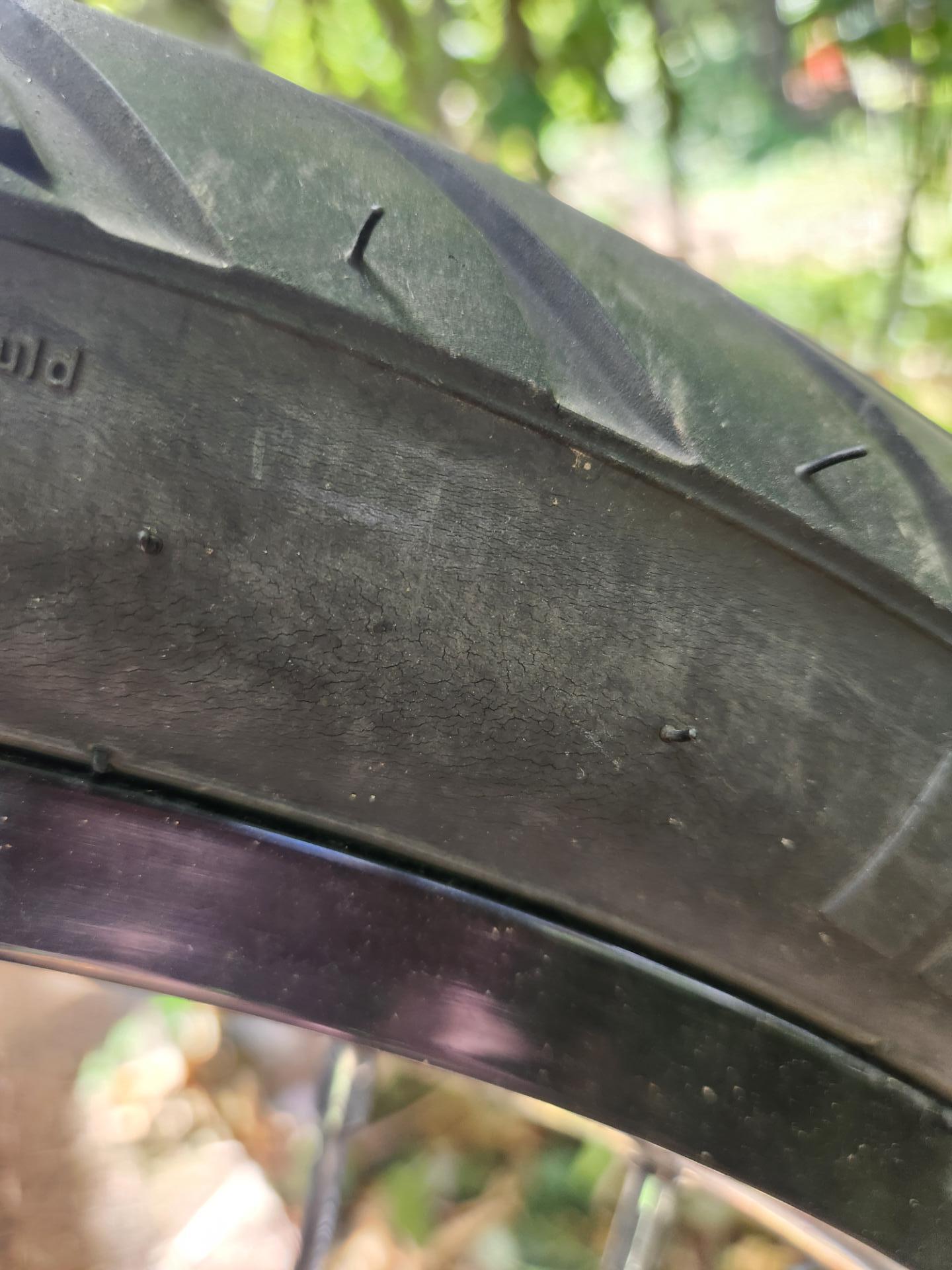

RadialConfusion Posted Wednesday at 08:36 PM Author Posted Wednesday at 08:36 PM (edited) Auf Profilseite ist alles okay. Es sind feine Risse an der Flanke und auch Risse im Profilbett. Ich kann morgen mal Bilder einstellen. Edited Wednesday at 08:37 PM by RadialConfusion Quote

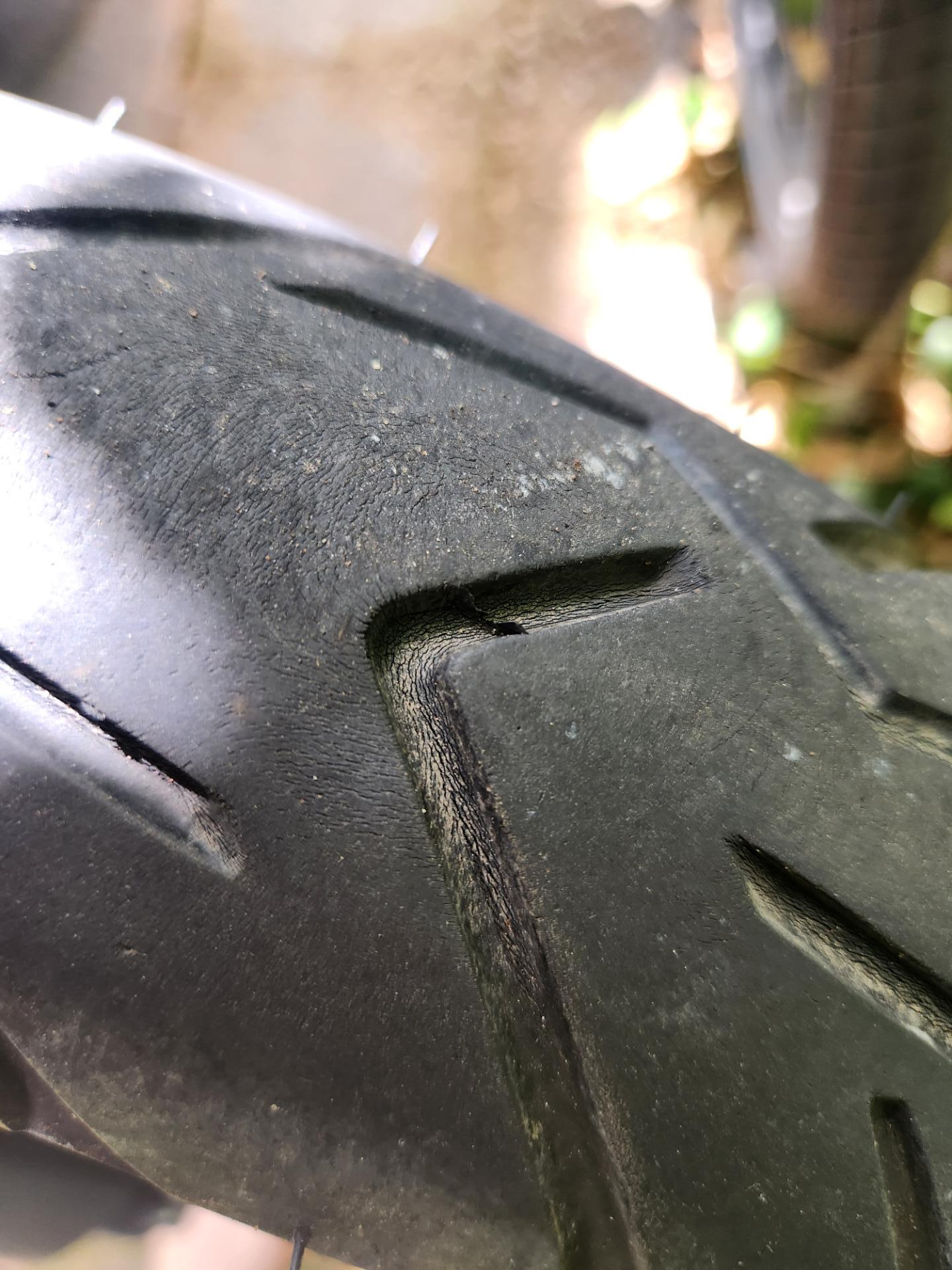

RadialConfusion Posted Thursday at 11:11 AM Author Posted Thursday at 11:11 AM So hier mal zwei Fotos. Einmal vom Profil und einmal von der Flanke Quote

MelKlu Posted Thursday at 02:24 PM Posted Thursday at 02:24 PM Nach meiner Einschätzung hat es der Reifen hinter sich, aus folgenden Gründen: - Starke Rissbildung (Ozonrisse). In den Profilrillen (besonders in den Rille in der Bildmitte) sind tiefe, umlaufende Mikrorisse zu sehen. Diese entstehen, wenn der Gummi durch Alterung, UV-Strahlung und Witterung seine Weichmacher verliert. Die einzelnen Schiichten verlieren ihre Stabilität und auch die Verbindung untereinander. - Spröde Oberfläche. Die Lauffläche wirkt insgesamt porös und rau ("Ausgetrocknet"). Das mindert den Grip, besonders bei Nässe. Massiv! - Geringe Profiltiefe. Die Reifenflanken und Profilkanten wirken bereits stark abgefahren. Die Kanten tragen zur Traktion bei, was ebenfalls bei feuchter Fahrbahn spürbar wird. Gegen die Verwendung eines Trail 3 in Verbindung mit einem Trail 2 spricht nichts. Solche Kombinationen werden auch oft von den Herstellern frei gegeben. Trotzdem würde ich mir den Hinterradreifen genau ansehen, ob sich nicht doch der Tausch des ganzen Satzes lohnt. 1 Quote

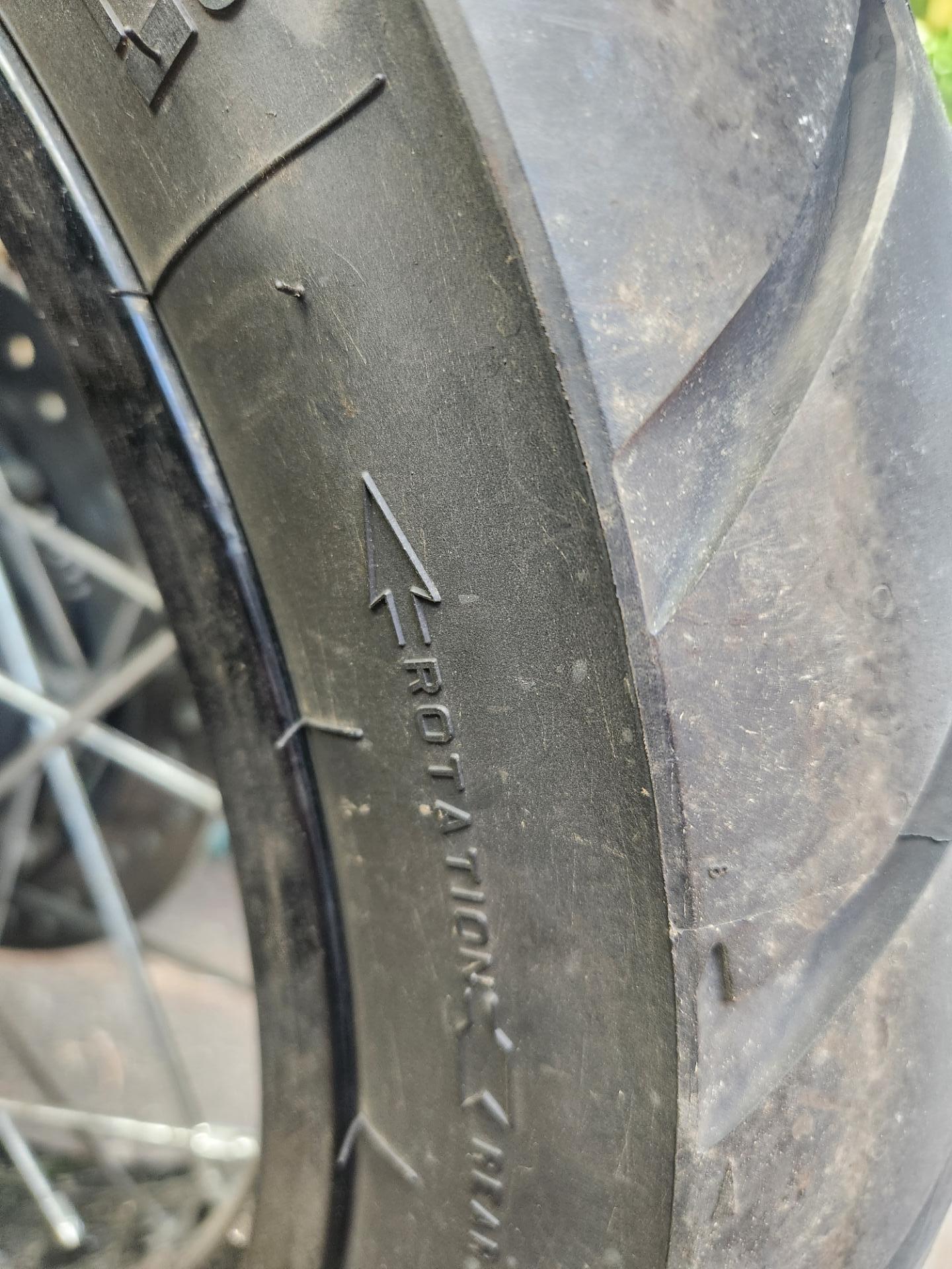

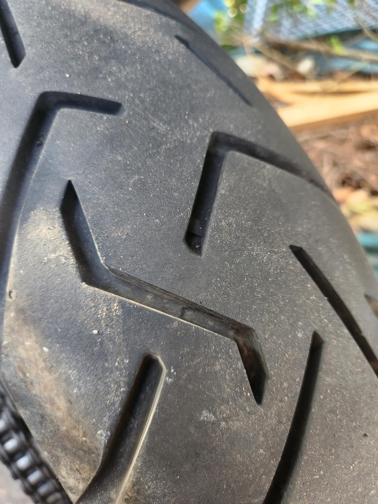

RadialConfusion Posted Thursday at 05:05 PM Author Posted Thursday at 05:05 PM Erst einmal herzlichen Dank für eure Ratschläge. vor 2 Stunden schrieb DerManuel: Merkst Du beim Fahren, dass sich was verändert hat? Wenn ich ehrlich zu mir bin, fahre ich vermutlich soweit vom Grenzbereich der Reifen weg, dass ich da relativ lange nichts merken würde. Ich würde mich eher als gemütlichen bis defensiven Fahrer einschätzen. vor 2 Stunden schrieb MelKlu: Geringe Profiltiefe. Die Reifenflanken und Profilkanten wirken bereits stark abgefahren. Die Kanten tragen zur Traktion bei, was ebenfalls bei feuchter Fahrbahn spürbar wird. Habe das mal tatsächlich grob nachgemessen, und auf der Lauffläche sind es so ca. 2mm. vor 2 Stunden schrieb MelKlu: Trotzdem würde ich mir den Hinterradreifen genau ansehen, ob sich nicht doch der Tausch des ganzen Satzes lohnt. Ich habe mal ein paar Fotos gemacht vom Hinterreifen. Bis darauf, dass der in der Mitte platt ist, schaut er noch gut aus finde ich. Das Profil auf der Lauffläche hat so ca. 5mm am Rand sind es eher so 7-8mm. Zwischenfazit: Gerade jetzt auch nach der Profiltiefenmessung ist der Vorderreifen denke ich relativ sicher zu tauschen. Was meint ihr zum Hinterreifen? Quote
rosenzausel Posted Thursday at 05:36 PM Posted Thursday at 05:36 PM (edited) Der hintere geht doch noch als Neureifen durch 😉 Zum vorderen so aus meiner Sicht: Hatte ich so schonmal auf meiner 800er XC gehabt. Eine Angst täte ich dir dazu gerne nehmen wollen: Trotz der sichtbaren Rissigkeiten in den Profiltiefen und deiner Selbstbeschreibung zum Fahrstil, der platzt deshalb nicht. Edited Thursday at 05:38 PM by rosenzausel 2 Quote

RadialConfusion Posted yesterday at 05:10 AM Author Posted yesterday at 05:10 AM Guten Morgen, vielen Dank für eure Nachrichten. Ich werde es jetzt so machen, dass ich nur den Vorderen tauschen auf den Trail III. Viele Grüße Quote
