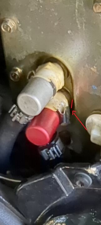

Wuschl Posted July 13 Posted July 13 (edited) Servus und Hallo Zusammen Gestern kam ich nach längerer Reise (ohne Motorrad) nach Hause. Ging an meiner Tiger vorbei und es roch nach Benzin. Heute morgen sah ich einen kleinen Fleck unter ihr. Dachte mir aber nichts dabei. da öfter mal ein kleiner Fleck darunter ist, da ich Kette regelmäßig öle usw. Bein anschalten wars mir schon komisch. 30 km bin ich vor einer Woche gefahren aber der Tank war zu einem viertel leer. Das ist zu viel. OK - kurze runde gedreht und an der Ampel mal herunter geschaut.... tropf tropf trop auf der Höhe des Hauptständers. Eigentlich kam es zwischen Vordersitz und Plastikschale raus. Bissl Panik gehabt. Ist ja Benzin...bin aber noch schnell heim. War kein Kilometer. Sitz runter und da sah ich, dass oberhalb der Batterie links die beiden dicken Leitungen...leider weiß ich nicht wie genau die heißen. Das eine Endstück mit Gewinde ist bei mir weiß. Und das darunter ist Rosa. Und das Rosane tropft. Habe das Verbindungsstück im Netz gefunden und hier angehanden. Beide Leitungen haben auch so eine Feder vorn. Auf dem Bild mit NCZ beschriftet. Bei der undichten Leitung ist diese draußen bei der anderen liegt sie an der Schraube? an. Kommt das oft vor? Hat jemand Erfahrung? Muss ich dazu überhaupt in die Werkstatt? Besten Dank Nachtrag: Das zweite Bild ist nicht von mir. Aber da sieht man diese Rote Verbindung. Es läuft nicht an der Leitung raus sondern direkt bei der Roten Schraube? Edited July 14 by Gummikuhfan Bilder entfernt, Copyright beachten! Quote
Mettigel Posted July 13 Posted July 13 Das Rote und das Silberne sind die Kupplungen für die Benzinleitungen (Vor-u. Rücklauf)...einmal abziehen und die Dichtungen checken (O-Ring), die schwächeln schon mal ab einem gewissen Alter. 1 Quote
Düse Posted July 13 Posted July 13 Normalerweise gehen die O- Ringe nur kaputt, wenn sie falsch montiert werden. Das auswechseln ist aber leicht, die "NCZ" Feder nach innen drücken und das Ventil abziehen, das zweite gleich hinterher, sonst könnte Benzin auslaufen. Die neuen Ringe, 7,68 x 1,78mm, mit etwas Fett in die Ringnut schieben und beim einrasten in das Tankseitige Stück darauf achten, dass der Ring nicht beschädigt wird. Die Kanten der Rastfeder sind scharfkantig, evtl. vorher nachsehen, ob die Kante nicht im Weg ist. Etwas Fett hilft auch hier, die Montage zu vereinfachen. Ist in wenigen Minuten erledigt. Düse Quote

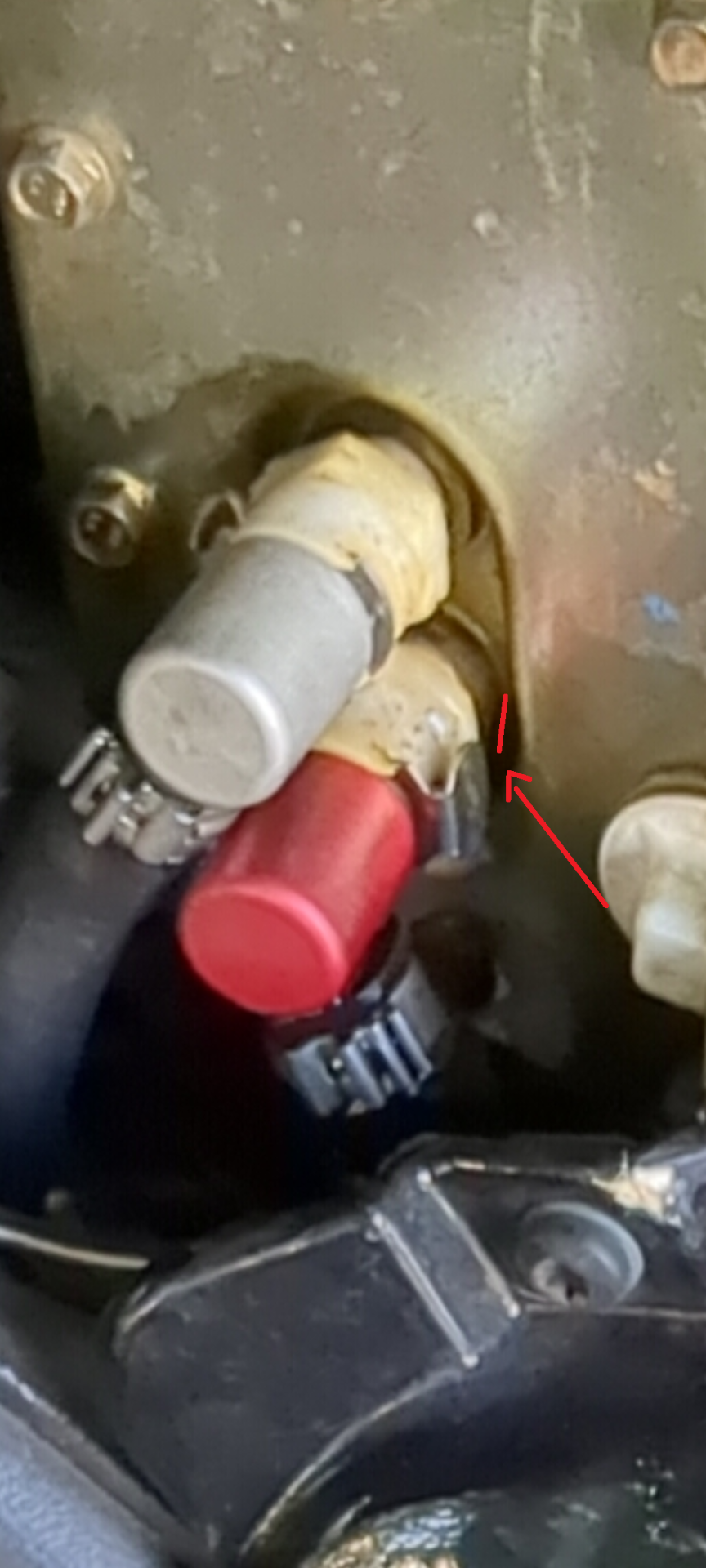

Wuschl Posted July 14 Author Posted July 14 @Düse Servus Düse Danke für deine schnelle Antwort. Anbei noch ein Bild, damit man sieht, wo genau es ausläuft. Also nicht an der Verbindung. Man sieht ein Drehgewinde. Das ist ja leider aus Plastik. Dort wo das Drehgewinde zu sehen ist, da drunter läuft es aus. Ich denke das dahinte irgendwas kaputt ist oder es hat sich rausgedreht?! Vielleicht hab ich dich auch missverstanden. Verstehe das so, dass wenn ich den Federmechanismus betätige, ich dann nur das Teilstück abziehe, aber nicht da wo es ausläuft. Falls ja, hast du einen Tipp für ein Ersatzteil? Muss ja nicht vom Hersteller sein Quote
SiRoBo Posted July 14 Posted July 14 Die Plastikeinsätze brechen gerne, es könnte aber auch nur ein Dichtring sein. Das Fließverhalten von Benzin ist etwas ungewohnt, da kann man sich auch mal täuschen wo es herkommt. Oder der Schlauch hat es hinter sich und das Benzin tritt an der Stirnfläche aus. Es gibt z.B. beim Schellenshop Ersatzteile aus Metall, beim Einsetzen mit Teflonband auf dem Gewinde (und nur dort!) sind die auch sofort wieder einsetzbar. https://www.schellen-shop.de/Schlauchverbindung/Benzinkupplungen-fuer-Motorraeder/Triumph/lcd10004bsptv-benzinkupplung-tankseitig-1-4-bspt-gewinde-triumph-mit-absperrventil-viton-dichtung-number=1000000022429 Am besten gleich beide ersetzen. Und nicht wundern: Die kann man nicht bündig eindrehen, das konische Außengewinde ist schon vorher fest im zylindrischen Innengewinde. Falls die alten nicht freiwillig raus wollen, hilft ein heißer, großer Torx (Aber Vorsicht mit Zündeleien im Bereich von (Rest-)Benzindämpfen!!!). 1 Quote

Wuschl Posted July 14 Author Posted July 14 @manne Danke für die Info. Meine ist gebraucht...mittlerweile aus in dritter Hand. Aber gut zu wissen, dass es gute Ersatzteile gibt. Schade ums Benzin XD @SiRoBo ich werde zwei davon bestellen. O-Ring usw, ist nicht dabei richtig? Quote
SiRoBo Posted July 14 Posted July 14 Die Dichtungsringe sind auf den Steckern (rot und silberfarben) angebracht, nicht tankseitig. Die gibt es entweder sauteuer bei Triumph, mäßig teuer bei BMW und stinkebillig (aber mit längerer Lieferzeit) aus Fernost. Wichtig: Viton / FKM und kein (H)NBR. Ach schau mal, die haben die auch zu einem noch vertretbaren Preis: https://www.schellen-shop.de/Schlauchverbindung/Benzinkupplungen-fuer-Motorraeder/Aprilia/Aprilia-ETV-1000-Capanord/731104-viton-dichtung-o-ring-fuer-plc-plc12-lc-apc-und-ns4-number=2000000072370 Quote

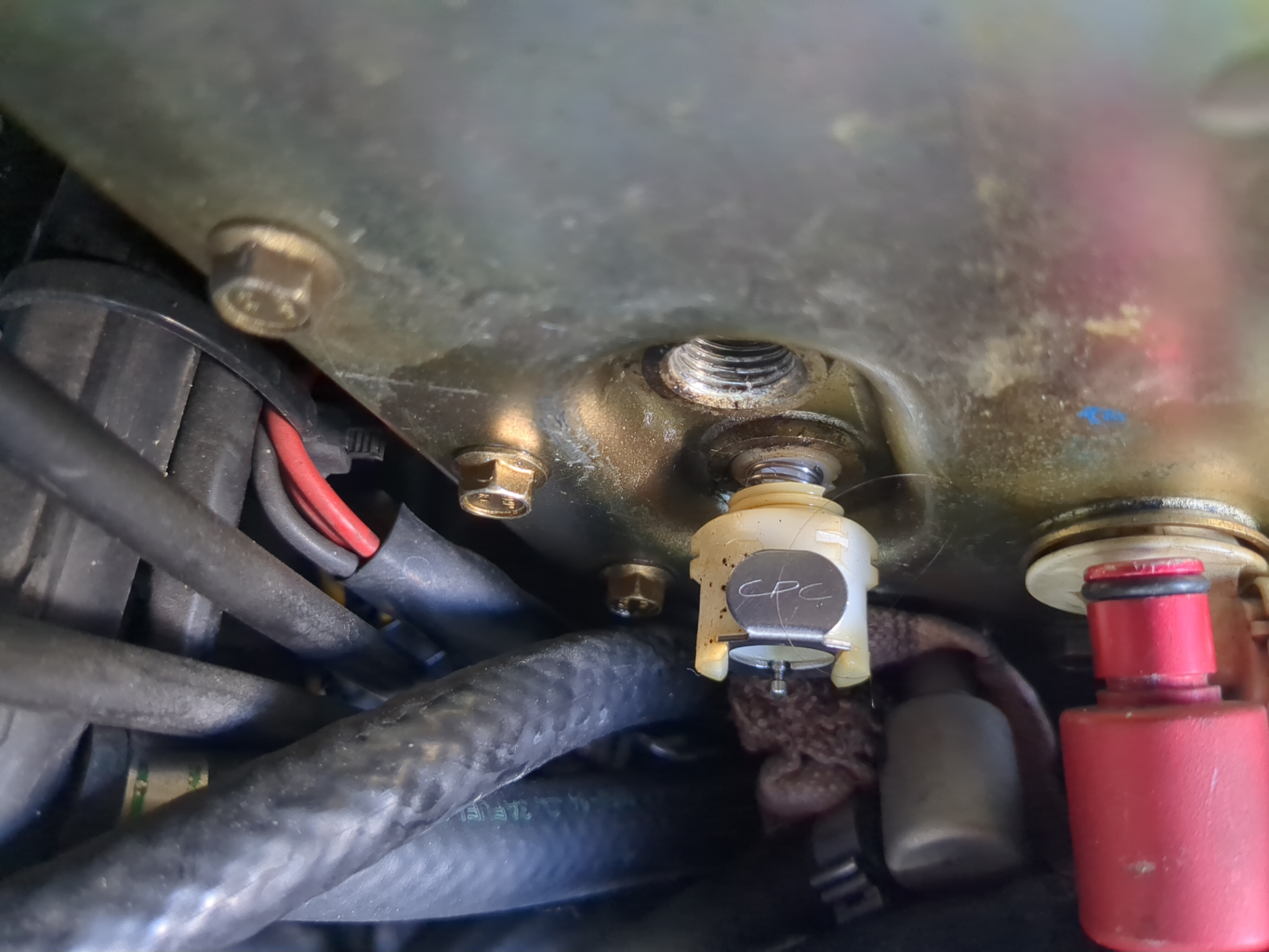

Wuschl Posted July 20 Author Posted July 20 Kurze Meldung Ersatzteile sind angekommen. Ich habe die obere Verbindung rausschrauben können. Bei der Unteren ist bei der kleinsten Berührung (vermutlich war das auch der Grund für die Inkontinenz) das Gewinde gebrochen. Jetzt weiß ich nicht, wie ich das Ding da raus bekommen soll. Wäre um Tipps Dankbar Quote
Düse Posted July 20 Posted July 20 Rausschmelzen. Schau mal hier im Forum unter der entsprechenden Rubrik, da ist beschrieben, wie man das Restgewinde mit einem heißen Werkzeug entfernen kann. Mit einer Pinzette kann man noch vorhanden Reste rauspfriemeln. Vor dem endgültigen Einsetzen der neuen Gewinde diese vorher mal eindrehen, um die Tiefe und auch die Stellung der Rastnasen zueinander zu ermitteln. Vielleicht wäre es besser, den Tank abzubauen, um mehr Platz zu haben. Quote
manne Posted July 21 Posted July 21 rausschmelzen ist wohl missverständlich.... könnte interpretiert werden Paltte heiss machen dann tropft es raus.. dann wäre aber auch der Rest Matsch.. schau da - mit grösserem Drehereinsatz wie etwas Torx - heiss gemacht Formschluss zum Kunststoffrest herstellen.. dann einfach rausdrehen... viel Erfolg Quote

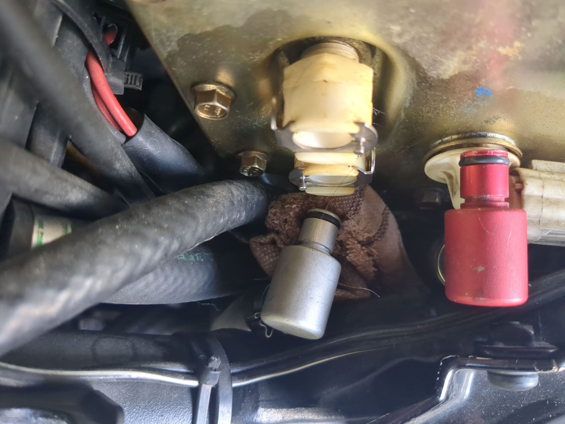

Wuschl Posted July 26 Author Posted July 26 nochmal ein Nachtrag: der Mechaniker war da. Hat das Gewinde entfernt. Nun ist es so, dass bei beiden, (auch da, wo ich das Gewinde selbst herausdrehen konnte) die Neuen Teile nur bis zur Hälfte hinein gehen. Aussage vom Mechaniker: "Mit dem Gewindeschneider ein Neues Gewinde drehen" Was meint ihr erfahrungsgemäß? Wird das helfen? Ich hab dabei ein komisches Bauchgefühl. Quote
Crazymopped Posted July 26 Posted July 26 vor 18 Minuten schrieb Wuschl: nochmal ein Nachtrag: der Mechaniker war da. Hat das Gewinde entfernt. Nun ist es so, dass bei beiden, (auch da, wo ich das Gewinde selbst herausdrehen konnte) die Neuen Teile nur bis zur Hälfte hinein gehen. Aussage vom Mechaniker: "Mit dem Gewindeschneider ein Neues Gewinde drehen" Was meint ihr erfahrungsgemäß? Wird das helfen? Ich hab dabei ein komisches Bauchgefühl. Moin Die Benzinkupplungen haben ein " konisches " Gewinde und gehen nicht ganz rein , sollen durch das konische dicht abschließen ! ! Man kann auch zusätzlich etwas Dichtband benutzen . So kenne ich das ... 1 Quote

SiRoBo Posted July 26 Posted July 26 16 minutes ago, Crazymopped said: Moin Die Benzinkupplungen haben ein " konisches " Gewinde und gehen nicht ganz rein , sollen durch das konische dicht abschließen ! ! Man kann auch zusätzlich etwas Dichtband benutzen . So kenne ich das ... Oben schon geschrieben. Bitte lesen. Das Dichtband ist nicht fakultativ, wenn das sicher dicht sein soll. Da muss entweder benzinfeste Gewindesicherung oder Teflonband ans Gewinde!!! Quote
Crazymopped Posted July 26 Posted July 26 (edited) vor 19 Minuten schrieb SiRoBo: Oben schon geschrieben. Bitte lesen. Das Dichtband ist nicht fakultativ, wenn das sicher dicht sein soll. Da muss entweder benzinfeste Gewindesicherung oder Teflonband ans Gewinde!!! Ja sorry , ich meinte Teflonband ... Edited July 26 by Crazymopped Quote

Düse Posted July 26 Posted July 26 @Wuschl: Bloß nicht! Wie schon geschrieben, ist das ein konisches Gewinde, entweder teflonisieren oder einkleben, aber keinesfalls nachschneiden! Was ist das für ein Mechaniker, der ein solches Gewinde nicht erkennt? 1 Quote

Wuschl Posted August 10 Author Posted August 10 Hallo Zusammen Ein Trauerspiel. Folgendes ist passiert. Neue, wie hier angegeben Teile eingebaut. 1,5 Liter Benzin rein und wieder gestartet. Soweit so gut. Läuft aber immer noch aus. Vielleicht das Teflonband nicht richtig...jeden Falls ist mein Nachbar nach drei mal aufheulen des Motors vorbei gekommen. Das war schon cool. Hatte was von Beetlejuice XD Mit ihm wieder ausgebaut. Teflonband neu rauf. Nur war es diesmal so, dass beim oberen, dort wo das alte Plastikgewinde nicht stecken blieb, das Ersatzteil nicht drauf ging. Nachbar meinte das des Gewinde innen kaputt ist. Dann haben wir nur das untere getauscht. Dieses war ja ursprünglich undich. und oben, komischerweise ging das alte platikteil wieder rein. Wir wollten eigentlich nur prüfen ob das untere jetzt dicht ist und zack, bricht aufgrund der Enge mit den Schläuchen, dass Platikteil ab. Nun hab ich den sch... oben wieder im Gewinde. Nachbar will sich was einfallen lassen. er meinte altes Gewinde raus und doch wenigstens ein bischen das Gewinde erneuern. Also wer sich bei Triumph den sch.. einfallen lassen hat mit dem Plastik..ich weiß ja nicht. Bin jetzt soweit, dass wenn man das noch irgenwie hinbekommt, ich die Maschine verkaufe. Quote
Düse Posted August 10 Posted August 10 Ich hoffe doch, du hast gleich beide Anschlüsse gekauft und nicht nur einen? Mit diesem Problem kämpfen fast alle Tigerfahrer, aber es lässt sich relativ einfach lösen. Offensichtlich hast du nicht richtig gearbeitet, irgendwas verkantet, zu wenig Dichtband aufgetragen usw. Ich glaube, ich habe damals meine Anschlüsse zusätzlich verklebt, danach einge Std. gewartet, es war und ist noch immer alles dicht. Nicht den Mut verlieren, wird schon klappen. Wenn die einmal richtig installiert sind, machen die nie wieder Probleme. Wegen so einem Bauteil würde ich keine Maschine verkaufen, da würde dir was entgehen. Quote
Mettigel Posted August 10 Posted August 10 Bei solch kleinen Gewindedurchmessern ist Teflonband nicht ganz optimal, weil sich das meist nicht stramm genug wickeln lässt und sich dadurch beim Eindrehen nicht entsprechend in die Gewindegänge legt. Besser ist Teflonfaden, noch besser keines von beiden, sondern Loctite 542. 1 Quote
